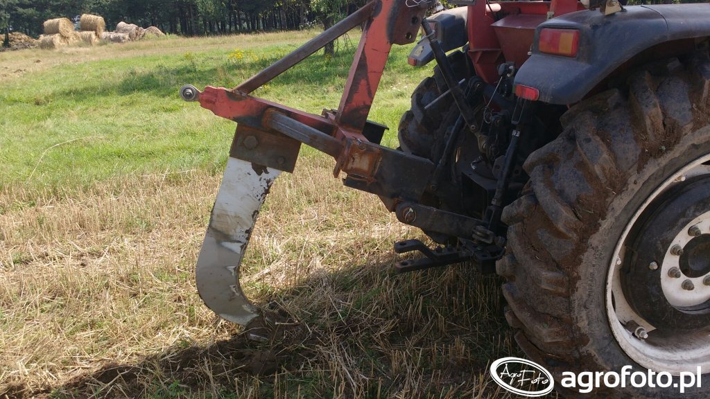

Testy przeszedł tylko pomalować, do wyciągania kamieni idealny
przemo24 70 Opublikowano 11 Sierpnia 2017 Jaki koszt jego zrobienia? Odnośnik do komentarza https://www.agrofoto.pl/forum/gallery/image/702123-glebosz/#findComment-2183081
marulekk 9158 Opublikowano 11 Sierpnia 2017 ...do wyciągania kabli telefonicznych jak znalazł Odnośnik do komentarza https://www.agrofoto.pl/forum/gallery/image/702123-glebosz/#findComment-2183150
Rafigr 20 Opublikowano 11 Sierpnia 2017 Koszt ząb+dłuto+śruby to około 700zł z przesyłką a resztę stali to miałem. Co do kabli można, można Odnośnik do komentarza https://www.agrofoto.pl/forum/gallery/image/702123-glebosz/#findComment-2183160
ansu 412 Opublikowano 12 Sierpnia 2017 Tylko zapnij pasy bo jak duży kamień to brzuchem kierownicę zaliczysz albo głową szybę U nas kable miejscami widać na wierzchu z pługiem już kilka przypadków było. A ile pisania tłumaczenia prawie jak za terroryzm bo Francuzi chcą zaraz wielką kasę. Odnośnik do komentarza https://www.agrofoto.pl/forum/gallery/image/702123-glebosz/#findComment-2183337
Rafigr 20 Opublikowano 12 Sierpnia 2017 Tylko zapnij pasy bo jak duży kamień to brzuchem kierownicę zaliczysz albo głową szybę U nas kable miejscami widać na wierzchu z pługiem już kilka przypadków było. A ile pisania tłumaczenia prawie jak za terroryzm bo Francuzi chcą zaraz wielką kasę. Spokojnie przy takiej prędkości nie da rady, przy głębokości 50-60 cm nie da się moim ciągnikiem szybko pojechać. Jak trafiało na kamień to głębosza wywalało do góry a co do kabli to u mnie akurat żaden nie przechodzi, kamieni za to co roku pługiem sporo na wyciągam. Odnośnik do komentarza https://www.agrofoto.pl/forum/gallery/image/702123-glebosz/#findComment-2183347
Gość Opublikowano 13 Sierpnia 2017 Pociąłeś starą igłę do bel? Wnioskuję po główce łącznika od czoła. Odnośnik do komentarza https://www.agrofoto.pl/forum/gallery/image/702123-glebosz/#findComment-2183597
Rafigr 20 Opublikowano 13 Sierpnia 2017 Pociąłeś starą igłę do bel? Wnioskuję po główce łącznika od czoła. Dokładnie to był akurat ładowacz do obornika bo i tak był już nie potrzebny. Do bel miałem z dwóch ceowników 8 cm a ten był 10 cm, dostał drugie życie. Główki już nie obcinałem bo nie przeszkadza a może się do czegoś wykorzysta. Odnośnik do komentarza https://www.agrofoto.pl/forum/gallery/image/702123-glebosz/#findComment-2183886
simson2812 424 Opublikowano 16 Sierpnia 2017 Rama z ceownika 100mm spawane w profil? Odnośnik do komentarza https://www.agrofoto.pl/forum/gallery/image/702123-glebosz/#findComment-2185193
Rafigr 20 Opublikowano 16 Sierpnia 2017 Rama z ceownika 100mm spawane w profil? Dokładnie tak, oczywiście hutniczy. Odnośnik do komentarza https://www.agrofoto.pl/forum/gallery/image/702123-glebosz/#findComment-2185284
simson2812 424 Opublikowano 16 Sierpnia 2017 Wszystko wytrzymyje? 65koni uciągnie jeden? Odnośnik do komentarza https://www.agrofoto.pl/forum/gallery/image/702123-glebosz/#findComment-2185340
Bulls 11 Opublikowano 16 Sierpnia 2017 Wszystko wytrzymyje? 65koni uciągnie jeden? Zetor 6245 ciąga u mnie głębosz na dwa zęby Odnośnik do komentarza https://www.agrofoto.pl/forum/gallery/image/702123-glebosz/#findComment-2185402
ansu 412 Opublikowano 16 Sierpnia 2017 Masa ciągnika ma tu głównie znaczenie Odnośnik do komentarza https://www.agrofoto.pl/forum/gallery/image/702123-glebosz/#findComment-2185415
Rafigr 20 Opublikowano 17 Sierpnia 2017 Wszystko wytrzymyje? 65koni uciągnie jeden? Jak na razie wytrzymuje, 65 koni powinien pociągnąć nawet dwa zęby. Mój ma 50km i daje radę przy głębokości +/-50cm , gdzieś w necie czytałem że na jeden ząb przewidziane jest 30km więc spokojnie da radę. Odnośnik do komentarza https://www.agrofoto.pl/forum/gallery/image/702123-glebosz/#findComment-2185500
