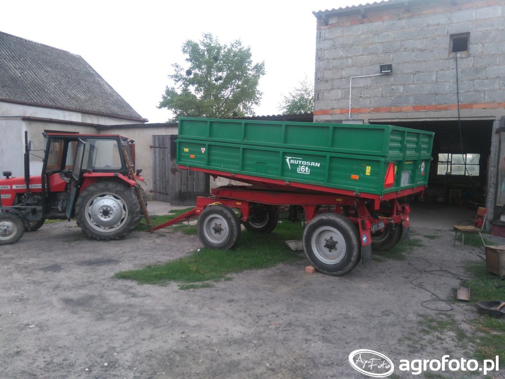

nikolas29 492 Opublikowano 25 Lipca 2017 mam pytanie ...co zrobic by taka przyczepa jak ta.nie ciagla na bok podczas kipowania????? Odnośnik do komentarza https://www.agrofoto.pl/forum/gallery/image/699945-d-47/#findComment-2176363
crvx40 12 Opublikowano 25 Lipca 2017 wyprostować rame Odnośnik do komentarza https://www.agrofoto.pl/forum/gallery/image/699945-d-47/#findComment-2176373
malopolanin64 421 Opublikowano 25 Lipca 2017 Najtaniej sprzedac i kupić z prostą ramą. Odnośnik do komentarza https://www.agrofoto.pl/forum/gallery/image/699945-d-47/#findComment-2176393
buli14812 159 Opublikowano 25 Lipca 2017 Dospawaj profile po bokach to będzie miały "szyny" Odnośnik do komentarza https://www.agrofoto.pl/forum/gallery/image/699945-d-47/#findComment-2176403
nikolas29 492 Opublikowano 25 Lipca 2017 z,,z tylu na ramie? profile? ale co to da? Odnośnik do komentarza https://www.agrofoto.pl/forum/gallery/image/699945-d-47/#findComment-2176419
wini 62 Opublikowano 25 Lipca 2017 Zamontować z tyłu kule do wywrotu Odnośnik do komentarza https://www.agrofoto.pl/forum/gallery/image/699945-d-47/#findComment-2176607
izydor6280 1326 Opublikowano 26 Lipca 2017 mam pytanie ...co zrobic by taka przyczepa jak ta.nie ciagla na bok podczas kipowania????? jeśli ucieka Ci na jedną stronę to zmniejsz luz na uszach Odnośnik do komentarza https://www.agrofoto.pl/forum/gallery/image/699945-d-47/#findComment-2176864
buli14812 159 Opublikowano 26 Lipca 2017 Po bokach. To że górna rama trafi na dolna a nie 10 cm obok Kule to wypas ale duża ingerencja. Odnośnik do komentarza https://www.agrofoto.pl/forum/gallery/image/699945-d-47/#findComment-2176937
ChedAgro 41 Opublikowano 27 Lipca 2017 tak dokładnie zmniejsz luz w tej jest to samo zrobione bo też uciekała.. Odnośnik do komentarza https://www.agrofoto.pl/forum/gallery/image/699945-d-47/#findComment-2177275
