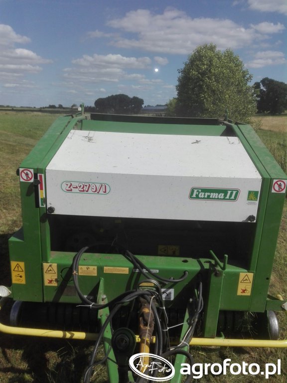

Co tu tyle przewodów?  :blink:
U mnie w połowie czerwonego zrywa sprzęgło na wałku. Do czerwonego to już tak akurat. Tyle, że cały czas jeżdżę bokami podbieracza i belki są aż kwadratowe a nie kulki. Ogólnie najsłabszym punktem w Sipmie są łańcuchy. Jak nie zerwie śruby na wałku czy na zębatce, to rozwali łańcuch napędowy. Wystarczyło zrobić wyjście z przekładni głównej na dwie strony. Jedna do napędu komory, druga na podbieracz, no ale niestety nie pomyśleli o tym. No i rozmiary łańcuchów. 16B jak główny łańcuch to jakaś kpina. 20B rozwiązałby problem

jak to dużo normalnie tyle co trzeba trzy hydrauliczne światła no i elektryczne podawanie sznurka
ja też jeżdżę bokami
i to nie był by głupi pomysł to co piszesz bo cały napęd spoczywa na cieniutkim łańcuszku
