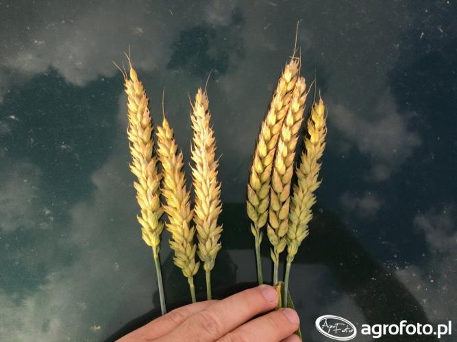

Po lewej 3x azot, po prawej 4x azot. Po lewej 180kg, po prawej 220kg
wilhelm 409 Opublikowano 11 Lipca 2017 Po lewej rzut na kłosy z boku, po prawej z przodu/tyłu Odnośnik do komentarza https://www.agrofoto.pl/forum/gallery/image/698477-pszenica-ozima-hondia-9072017/#findComment-2169562
Root Admin yacenty 5129 Opublikowano 11 Lipca 2017 popatrz na wielkość kłosa Odnośnik do komentarza https://www.agrofoto.pl/forum/gallery/image/698477-pszenica-ozima-hondia-9072017/#findComment-2169566
kuba24051 491 Opublikowano 11 Lipca 2017 nie widze różnicy w wielkosci Odnośnik do komentarza https://www.agrofoto.pl/forum/gallery/image/698477-pszenica-ozima-hondia-9072017/#findComment-2169576
iron 1040 Opublikowano 12 Lipca 2017 jedyna różnica to będzie białko Odnośnik do komentarza https://www.agrofoto.pl/forum/gallery/image/698477-pszenica-ozima-hondia-9072017/#findComment-2169776
Root Admin yacenty 5129 Opublikowano 12 Lipca 2017 będziemy zaglądać pewnie na koniec miesiąca, poki co góra żółcieje a doł zielony, ale jak znam życie, za pare dni przyjdzie jej czas i cała dojdzie. Odnośnik do komentarza https://www.agrofoto.pl/forum/gallery/image/698477-pszenica-ozima-hondia-9072017/#findComment-2169812
dachu127 80 Opublikowano 12 Lipca 2017 liczyłes ziarna w kłosie? Odnośnik do komentarza https://www.agrofoto.pl/forum/gallery/image/698477-pszenica-ozima-hondia-9072017/#findComment-2169874
Root Admin yacenty 5129 Opublikowano 12 Lipca 2017 nastepna fotka Odnośnik do komentarza https://www.agrofoto.pl/forum/gallery/image/698477-pszenica-ozima-hondia-9072017/#findComment-2169875
piratqwert 8 Opublikowano 21 Lipca 2017 różnicę mogę pokazać na przykładzie swojego pola. mam 2 działki. obydwie dostały po ok 420 kg saletry w 2 zabiegach. ale nr 1. dostało 210 kg i 210kg nr 2. dostało 320 kg i 120 kg. i wtedy widać różnicę. na polu nr 2 pszenica jest widocznie gęstrza. znacznie lepiej się rozkrzewiła. długość kłosa na obydwu działkach jest porównywalna. czyli ok 10 pięterek. ilość ziaren w kłosie także. ale jaka będzie wydajność i jakość ziarna to mogę powiedzieć po zbiorach. tutaj nie widzę dużej róznicy Odnośnik do komentarza https://www.agrofoto.pl/forum/gallery/image/698477-pszenica-ozima-hondia-9072017/#findComment-2174473
Polus0 16 Opublikowano 25 Lipca 2017 Rozumiem, że te dawki to na hektar podajesz?? 220 kg czystego składnika N ?? Celujesz w 8 ton?? Podaj agrotechnikę, bardzo mnie to ciekawie. Jeżeli cena pszenicy się utrzyma, taka jak jest w tym roku, to był strzał w dziesiątkę:-) Odnośnik do komentarza https://www.agrofoto.pl/forum/gallery/image/698477-pszenica-ozima-hondia-9072017/#findComment-2176157
Root Admin yacenty 5129 Opublikowano 25 Lipca 2017 po co podawać dawkę na 1.5 ha albo na 90 ar? Oczywiście 220kg na 1ha. Tutaj jakoś zapomniałem wkleić agrotechniki, zrobię to później - na szybko możesz wejść w podobne moje zdjęcia i zobaczysz jak prowadzę plantację. Celuję w dużo wyższy plon jak 8, ale na ile pozwoli pogoda na tyle zobaczymy. Jedno pole niestety uschło i plon jest niestety na 7 Odnośnik do komentarza https://www.agrofoto.pl/forum/gallery/image/698477-pszenica-ozima-hondia-9072017/#findComment-2176161
