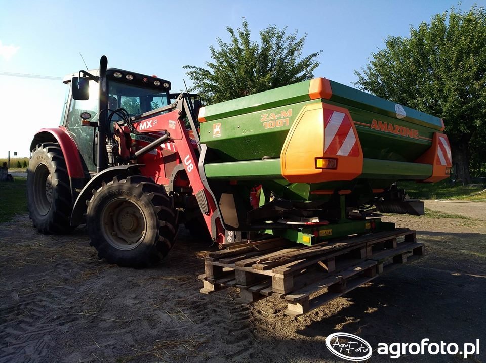

Tak wygląda przestawianie rozsiewacza w moim gospodarstwie
Henius91 1722 Opublikowano 28 Czerwca 2017 Ja myślę nad zamontowanie kółek do swojego amazona. Otwory są więc trochę grzech nie skorzystać Odnośnik do komentarza https://www.agrofoto.pl/forum/gallery/image/696978-amazone-za-m-1001-specjal/#findComment-2162815
karol091193 1118 Opublikowano 28 Czerwca 2017 ja dorobiłem do swojego kółka i jestem mega zadowolony!!! Podczepiam go sam bez problemu jak bym nie podjechał, a że między siewką a ciągnikiem jest problem wejść i podczepić wałek wom to w pierwszej kolejności go podczepiam a potem podsuwam siewnik. Kupiłem kółka od rusztowań warszawskich 2 z hamulcami i 2 bez i tylko musiałem dopasować 2 rurki aby wszystko pasowało. koszt ~ 200zł za kółka a reszta materiału była w garażu. Konkretnie takie: https://strzemionabudowlane.oferteo.pl/images/offers/69160/orig/37190_dsc00589.jpg Odnośnik do komentarza https://www.agrofoto.pl/forum/gallery/image/696978-amazone-za-m-1001-specjal/#findComment-2162831
masseyproject 0 Opublikowano 29 Czerwca 2017 No super rozwiązanie, też muszę się nad tym zastanowić, fakt faktem, że wejść między ciągnik a rozsiewacz to katastrofa... gdzieś chyba nawet w garażu mam podobne kółka dzięki za rade ! Odnośnik do komentarza https://www.agrofoto.pl/forum/gallery/image/696978-amazone-za-m-1001-specjal/#findComment-2163183
masseyproject 0 Opublikowano 29 Czerwca 2017 Henius91 No właśnie kolega niżej wstawił zdjęcie jak to zrobił.. dobra myśl bo podczepianie go to istna katastrofa Odnośnik do komentarza https://www.agrofoto.pl/forum/gallery/image/696978-amazone-za-m-1001-specjal/#findComment-2163184
Henius91 1722 Opublikowano 29 Czerwca 2017 A daj spokój. Widzę że Ty siejesz MFem 6260, więc tam aż takiego problemu nie ma bo kabina jest krótka no i ramiona podnośnika też trochę dłuższe Podczepić go do 80-tki, to jest dopiero wyczyn Specjalnie otwieram sobie tylną szybę, bo jak podpinam wałek i przewody to później mogę wejść od razu do kabiny :lol: Odnośnik do komentarza https://www.agrofoto.pl/forum/gallery/image/696978-amazone-za-m-1001-specjal/#findComment-2163326
masseyproject 0 Opublikowano 29 Czerwca 2017 Hahaha, no to teraz mnie zaskoczyłeś ;D myślałem że u mnie jest ciasno, do 80-tki nawet nie próbowałem go przyczepiać współczuję i podziwiam Odnośnik do komentarza https://www.agrofoto.pl/forum/gallery/image/696978-amazone-za-m-1001-specjal/#findComment-2163463
karol091193 1118 Opublikowano 29 Czerwca 2017 nie gadajcie głupstw. ja do mf5612 to pierwszy raz wałek podczepiałem kładąc się pod siewnik, a łącznik zakładaliśmy z ojcem we dwóch. Ja z kabiny go opuszczałem a ojciec bolec wsadzał w łącznik. Plandekę jak złożę to o błotnik zaczepia jak podnoszę siewnik do góry. Cały tuz w serii 5600 to jakieś nie porozumienie albo ja go nie potrafię ustawić Odnośnik do komentarza https://www.agrofoto.pl/forum/gallery/image/696978-amazone-za-m-1001-specjal/#findComment-2163511
Henius91 1722 Opublikowano 29 Czerwca 2017 Do Valtry to bez problemu podepnę rozsiewacz Odnośnik do komentarza https://www.agrofoto.pl/forum/gallery/image/696978-amazone-za-m-1001-specjal/#findComment-2163544

krzysio22 1050 Opublikowano 14 Kwietnia 2018 Polecam najpierw zaczepic sam podnosnik, podniesc do góry, potem wałek i przewody, opuścić go i wejsc do skrzyni, czy nawet na ramionach stać i cięgło podczepic, zadnych kółek nie potrzeba :DOczywscie stac na ramionach od tuza :D Odnośnik do komentarza https://www.agrofoto.pl/forum/gallery/image/696978-amazone-za-m-1001-specjal/#findComment-2307084
