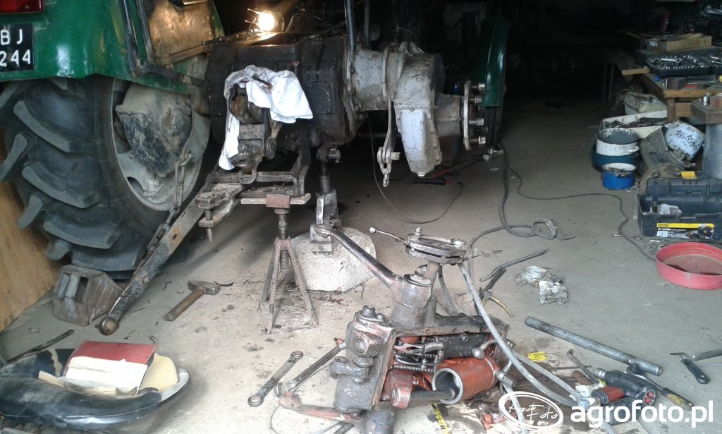

prawa zwolnica zmieniona a okazało stara jedna była założona jeszcze w pomie od 60 luzy na dyfrze skasowane i od razu zrobiło się ciszej podczas jazdy
zmienione jedno łożysko na womie nowe uszczelniacze na tłoku podnośnika miałem jeszcze zawieżć rozdzielacz do regeneracji ale z braku czasu i potrzeby użytkowania ciągnika poskładałem tak jak było
i przez pare lat nie mam zamiaru nic przy nim robić
