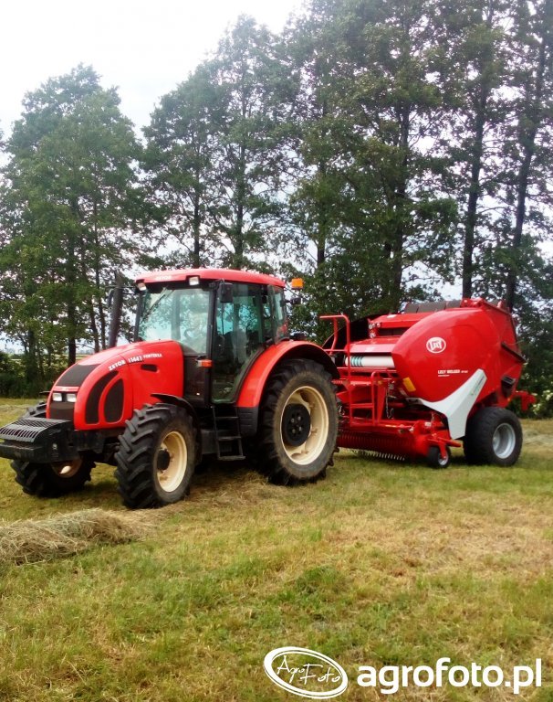

Ursusc385 1759 Opublikowano 15 Czerwca 2017 Jak oceniasz prasę ? Niema problemu z prasowaniem mokrej zielonki ? Słyszałem, że w cienkich suchych wałkach potrafią pasy zjechać ? Miałeś taki przypadek ? Odnośnik do komentarza https://www.agrofoto.pl/forum/gallery/image/695081-zetor-forterra-11441-lelywelger-rp445/#findComment-2156649
robertrolnik27 271 Opublikowano 15 Czerwca 2017 pasy zjezdzaja w mokrym jesli jedzie sie srodkiem walka na poczatku beli, wystarczy troche slalomem jechac i tyle a prasa narazie chodzi bez problemu Odnośnik do komentarza https://www.agrofoto.pl/forum/gallery/image/695081-zetor-forterra-11441-lelywelger-rp445/#findComment-2156660
Ursusc385 1759 Opublikowano 15 Czerwca 2017 Czyli kwestia wprawy Dzięki Odnośnik do komentarza https://www.agrofoto.pl/forum/gallery/image/695081-zetor-forterra-11441-lelywelger-rp445/#findComment-2156666
Daniels28 15 Opublikowano 15 Czerwca 2017 Jak sobie Zetor radzi z ta prasa? Odnośnik do komentarza https://www.agrofoto.pl/forum/gallery/image/695081-zetor-forterra-11441-lelywelger-rp445/#findComment-2156667
robertrolnik27 271 Opublikowano 15 Czerwca 2017 @Ursusc 385 dokładnie tak@Daniels28 Słoma i siano do oporu, sianokiszonka 6 noży też bez problemowo, 13 noży trzeba troszkę wolniej jechać ale to jeszcze zalezy po jakiej zgrabiarce wałek i jaki mokry materiał. Odnośnik do komentarza https://www.agrofoto.pl/forum/gallery/image/695081-zetor-forterra-11441-lelywelger-rp445/#findComment-2156668
Daniels28 15 Opublikowano 15 Czerwca 2017 Dzieki robertrolnik27. Mam takiego Zetora i zastanawialem sie, jak sobie bedzie radzil w prasie z nozami. Ile bel na godzine da rade zrobic takim zestawem? Odnośnik do komentarza https://www.agrofoto.pl/forum/gallery/image/695081-zetor-forterra-11441-lelywelger-rp445/#findComment-2156684
robertrolnik27 271 Opublikowano 15 Czerwca 2017 siaokiszonki na 6 noży robiłem 30-35 na godz ale to już tak na maksa i dobre pole, grube wałki. Słoma i siano 50 spokojnie jak dobre pole ale nie po bizonie tylko kombajnie około 5 m heder Odnośnik do komentarza https://www.agrofoto.pl/forum/gallery/image/695081-zetor-forterra-11441-lelywelger-rp445/#findComment-2156688
Daniels28 15 Opublikowano 15 Czerwca 2017 to ladnie jak na taki ciagnik. Odnośnik do komentarza https://www.agrofoto.pl/forum/gallery/image/695081-zetor-forterra-11441-lelywelger-rp445/#findComment-2156790
lolq1660 191 Opublikowano 15 Czerwca 2017 Pracuje juz piąty rok na tej prasie i w mojej opinii im gorszy materiał(mało go) i im węższy wałek tym prasa bardziej glupieje i ciezko zrobić idealnie cylidryczną bele, najlepiej gdy poprostu ma co robić a nie latać po polu jak wariat Odnośnik do komentarza https://www.agrofoto.pl/forum/gallery/image/695081-zetor-forterra-11441-lelywelger-rp445/#findComment-2156830
bodzio1108 181 Opublikowano 15 Czerwca 2017 @up u siebie w jd592 też to zauważyłem. Ostatnio nawet siano na usłudze jak robiłem i były wałki nagrabione solidne grubego siana to belki idealne cylindry i zbite bo po 300kg i ponad miały a na drugiej łące siano liche i wałeczki małe wąskie to belki zaraz nie takie równe i mniej zbite Odnośnik do komentarza https://www.agrofoto.pl/forum/gallery/image/695081-zetor-forterra-11441-lelywelger-rp445/#findComment-2156833
