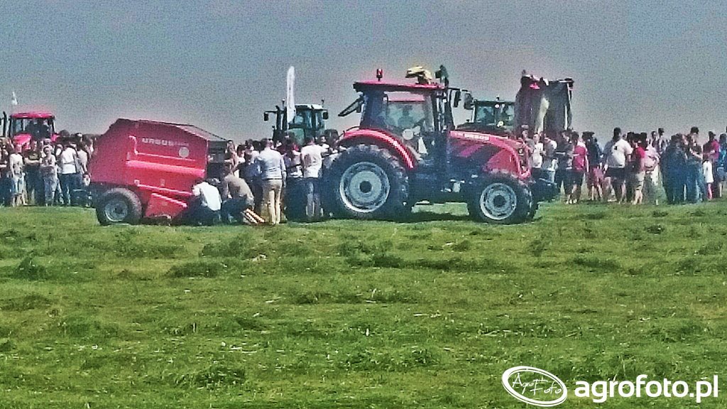

Zgubiona prasa podczas pracy Targi Open Farm
archi106 11 Opublikowano 21 Maja 2017 ale wtopa Odnośnik do komentarza https://www.agrofoto.pl/forum/gallery/image/691648-ursusy/#findComment-2145796
123456 55 Opublikowano 21 Maja 2017 Ale wiocha. Ten ciagnik to c380? Odnośnik do komentarza https://www.agrofoto.pl/forum/gallery/image/691648-ursusy/#findComment-2145805
darek154 138 Opublikowano 21 Maja 2017 Możliwe, że c392 już nie pamiętam. Odnośnik do komentarza https://www.agrofoto.pl/forum/gallery/image/691648-ursusy/#findComment-2145808
mrursus95 14 Opublikowano 21 Maja 2017 Ciągnik to chyba 3110. A nie wiocha tylko ktoś od mocowania zaczepu zawleczke ukradł i wysunął się zaczep podczas prasowania. Pamiętajcie że w zaczepie bolec jest wkładany od dołu a zawleczka zapinana od góry Odnośnik do komentarza https://www.agrofoto.pl/forum/gallery/image/691648-ursusy/#findComment-2145824
Steyerek8100 59 Opublikowano 21 Maja 2017 Często kradną , z 3 ,4 lata temu na pokazie dżondyra ktoś ukradł zawleczki i siewnik prawie z hydropaku zleciał, końcówki od opryskiwaczy też znikają .. Odnośnik do komentarza https://www.agrofoto.pl/forum/gallery/image/691648-ursusy/#findComment-2145833
kubaguzik 323 Opublikowano 21 Maja 2017 kiedyś przyłapaliśmy dwóch gnojków ok. 10 latków jak kradli zawleczki ze zgrabiarki. Co się dziwić jak stare konie, to tacy sami idioci. Jakby kogoś zawleczka za 20 gr zbawiła. Odnośnik do komentarza https://www.agrofoto.pl/forum/gallery/image/691648-ursusy/#findComment-2145838
Skoczek1994 524 Opublikowano 21 Maja 2017 Oooo, widzisz my staliśmy "od tyłu" i nikt nie załapał, większość myślała że zapchali tą prasę Odnośnik do komentarza https://www.agrofoto.pl/forum/gallery/image/691648-ursusy/#findComment-2145855
darek154 138 Opublikowano 21 Maja 2017 Bardzo możliwe, że ktoś wyjął zawleczkę a podczas pracy wyleciał bolec niestety nie byłem obok więc szczegółów nie znam. Odnośnik do komentarza https://www.agrofoto.pl/forum/gallery/image/691648-ursusy/#findComment-2145982
leszekd 110 Opublikowano 21 Maja 2017 Jak by nie drinkowali na tych pokazach było by wszystko dobrze. Poco dbać dzisiaj tu "rabota" jutro tam a zawleczki giną.Jednak po to taka impreza jest odstresować ciężki rok pracy. Jak widać efekty takiej pracy same się weryfikują coraz mniejsze zainteresowanie potencjalnych nabywców zresztą te maszyny były już 20 lat wstecz więc co tu podziwiać. Wtedy może robili lepsze zaczepy bo sworzeń był przeważnie wkładany od góry a teraz pewnie ktoś to opatentował i żeby było inaczej sworzeń wkładamy od dołu i bez zawleczki ani rusz. Odnośnik do komentarza https://www.agrofoto.pl/forum/gallery/image/691648-ursusy/#findComment-2145988
pp1208 706 Opublikowano 21 Maja 2017 przewody pourywane? Odnośnik do komentarza https://www.agrofoto.pl/forum/gallery/image/691648-ursusy/#findComment-2146014
darek154 138 Opublikowano 21 Maja 2017 Z tego co zauważyłem to podpieli i dalej robił więc chyba nie ale jak już mieli pełną belę chyba to coś stali i chodzili wokół prasy ale co to było to nwm bo stali z 50-80 m od ludzi. Odnośnik do komentarza https://www.agrofoto.pl/forum/gallery/image/691648-ursusy/#findComment-2146047
