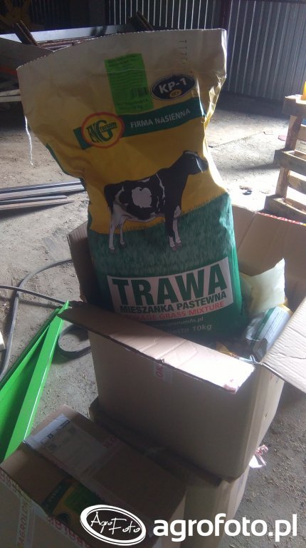

Na podmokłe pole na próbę i domieszka do traw wieloletniego użytkowania:)
krzysiek277 1819 Opublikowano 15 Kwietnia 2017 Ja zasialem z tej firmy końcem marca ks11 niby jakaś na suche tereny i już pochodziła Odnośnik do komentarza https://www.agrofoto.pl/forum/gallery/image/686481-trawa/#findComment-2126533
Gość Opublikowano 15 Kwietnia 2017 Ja mam też ks11 siana na początku sierpnia i słabo rośnie. Chyba miała za mokro, jakaś blada i się nie krzewi. Dopiero udało podsiać i to nie ciągnikiem, bo koleiny robił. Z opryskiwaczem jeszcze nie wjadę, bo kolein narobię. Odnośnik do komentarza https://www.agrofoto.pl/forum/gallery/image/686481-trawa/#findComment-2126544
yahooo777 1311 Opublikowano 15 Kwietnia 2017 U nas siane w 2015stym susza trochę poniewierała,ale pokrzewiła się i na szczęście przetrwała. W ubiegłym roku plonowala bdb,za tą placilismy po 11 zł za kg i mam nadzieję,że te dwa lata na polu przetrwa Odnośnik do komentarza https://www.agrofoto.pl/forum/gallery/image/686481-trawa/#findComment-2126610
Gość Opublikowano 15 Kwietnia 2017 11złza kg a ile się wysiewa na hektar? i czy akceptuje kwaśne łąki? Odnośnik do komentarza https://www.agrofoto.pl/forum/gallery/image/686481-trawa/#findComment-2126880
yahooo777 1311 Opublikowano 16 Kwietnia 2017 35-45 kg. 10 kg daje jako osłona. Czy akceptuje-Nie wiem. Jeżeli masz kwaśny odczyn co najwyżej sitak Ci się rzuci Odnośnik do komentarza https://www.agrofoto.pl/forum/gallery/image/686481-trawa/#findComment-2127010
Gość Opublikowano 16 Kwietnia 2017 a kiedy będziesz siał? Odnośnik do komentarza https://www.agrofoto.pl/forum/gallery/image/686481-trawa/#findComment-2127129
yahooo777 1311 Opublikowano 16 Kwietnia 2017 Na polu w momencie kiedy woda zejdzie,czyli miesiąc moze. Łąka popryskana randapem,sitak pali się ładnie,łyso się robi,pewnie w połowie maja Odnośnik do komentarza https://www.agrofoto.pl/forum/gallery/image/686481-trawa/#findComment-2127229
Gość Opublikowano 16 Kwietnia 2017 mam łąkę torfową do przesiania, bo na razie to jest wielkie trzcinowisko, ale nie wiem czy tam normalna trawa urośnie Odnośnik do komentarza https://www.agrofoto.pl/forum/gallery/image/686481-trawa/#findComment-2127262
yahooo777 1311 Opublikowano 16 Kwietnia 2017 Na torfie horde sielismy i pięknie rośnie,i strasznie tania była Odnośnik do komentarza https://www.agrofoto.pl/forum/gallery/image/686481-trawa/#findComment-2127295
Gość Opublikowano 16 Kwietnia 2017 Na torfy to tł 9 chyba z Granum dobrze rośnie. Odnośnik do komentarza https://www.agrofoto.pl/forum/gallery/image/686481-trawa/#findComment-2127298
yahooo777 1311 Opublikowano 16 Kwietnia 2017 To może ja coś mieszam,na polu sielismy wtedy pierwsZy raZ trawę i przesiewalismy łąkę,brana była horda i TŁ9,posiane wg zaleceń człowieka z agroloku Odnośnik do komentarza https://www.agrofoto.pl/forum/gallery/image/686481-trawa/#findComment-2127330
Gość Opublikowano 16 Kwietnia 2017 Co znaczy mieszasz? Ja nie pamiętam dobrze, ale granumm ma na torfy specjalną i kosztuje ok 20 zł kg. Odnośnik do komentarza https://www.agrofoto.pl/forum/gallery/image/686481-trawa/#findComment-2127334
yahooo777 1311 Opublikowano 16 Kwietnia 2017 Mieszam tzn mylę kawałki na których dana mieszanka jest posiana. Torfowa mamy tylko jedną,barenbrug na słabszych łąkach bardziej się sprawdzał,ale u nich dwuletnia trawa jest sporo droższa od tej ta już była sprawdzona u nas. Za rok na swoją łąkę z dsv może coś kupię,i wtedy większe porównanie będę mieć Odnośnik do komentarza https://www.agrofoto.pl/forum/gallery/image/686481-trawa/#findComment-2127350
