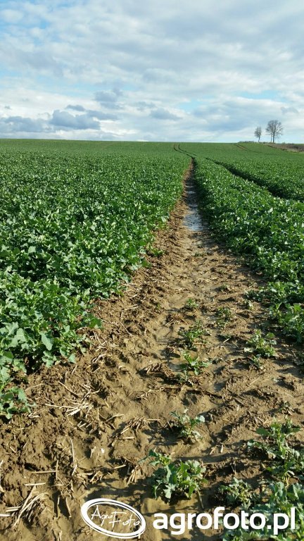

jak widać regulacja w postaci zimna działa
wilhelm 409 Opublikowano 14 Kwietnia 2017 U siebie mam kontrolę, niedopryskane jakieś 8 - 9m. na 15m szerokości, to z daleka widać różnicę w wysokości i kolorze.. a pryskane było 5 kwietnia Toprexem 0,4 + 0,3 tebukon. Niby same triazole, a jednak działają w takich temperaturach... Odnośnik do komentarza https://www.agrofoto.pl/forum/gallery/image/686252-rzepak-sherpa/#findComment-2125697
iron 1041 Opublikowano 14 Kwietnia 2017 ja skracalem 0.45 Caryx i 0.7 tebu Odnośnik do komentarza https://www.agrofoto.pl/forum/gallery/image/686252-rzepak-sherpa/#findComment-2125780

Pietras892 958 Opublikowano 14 Kwietnia 2017 U mnie też zimno zatrzymało rzepak noce ok-2. Tak się zastanawiam czy tebukonazol i toprex działa jako fungicyd w takiej temperaturze? Odnośnik do komentarza https://www.agrofoto.pl/forum/gallery/image/686252-rzepak-sherpa/#findComment-2125902
wilhelm 409 Opublikowano 14 Kwietnia 2017 Skoro działa jako regulator wzrostu, to i jako fungicyd też powinien.. Odnośnik do komentarza https://www.agrofoto.pl/forum/gallery/image/686252-rzepak-sherpa/#findComment-2125949
kuba5r 18 Opublikowano 14 Kwietnia 2017 U mnie też działa taki regulator, przy lesie rzepak sięga mi do pasa a 20 metrów dalej w otwartym polu jest o połowę niższy Odnośnik do komentarza https://www.agrofoto.pl/forum/gallery/image/686252-rzepak-sherpa/#findComment-2125996
Pietras892 958 Opublikowano 15 Kwietnia 2017 U mnie też sie, zatrzymał dałem w wiekszosci 0,7caryx+0,7tebu trochę za dużo chyba bo nie ma zbytnio różnicy miedzy skracanym toprexem. Co myślicie o amistarze na zwarty pąk? Odnośnik do komentarza https://www.agrofoto.pl/forum/gallery/image/686252-rzepak-sherpa/#findComment-2126110
XTRO 1981 Opublikowano 15 Kwietnia 2017 ja dawałem 0,5 caryx+ 0,7 tebu i mam taki mały klinek gdzie lanca nie zaleciała to różnica jest jakieś 10 cm Odnośnik do komentarza https://www.agrofoto.pl/forum/gallery/image/686252-rzepak-sherpa/#findComment-2126112
