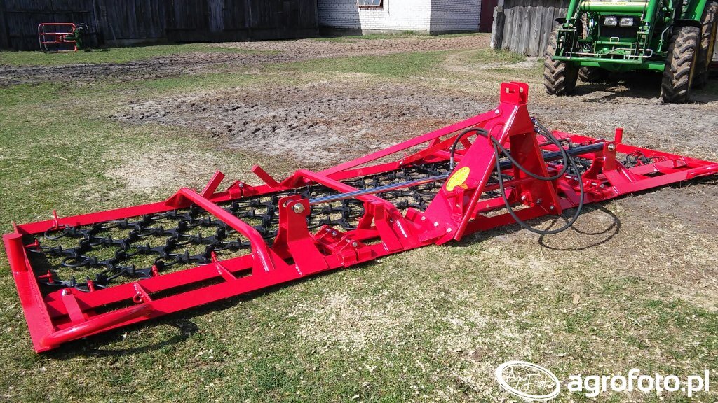

Nowy nabytek. 5m 4 rzędy
pp1208 706 Opublikowano 30 Marca 2017 fajna sprawa taka włóka. John deere akurat bedzie w 100% wykorzystany Odnośnik do komentarza https://www.agrofoto.pl/forum/gallery/image/683918-wloka-lakowo-polowa-5m/#findComment-2116348
ksiezopolanin 134 Opublikowano 30 Marca 2017 Niby wloka ale obciazenie na uciag robi. Na łace to nie az tak ale w polu to juz dobrze beda sie kucyki budzic do pracy Odnośnik do komentarza https://www.agrofoto.pl/forum/gallery/image/683918-wloka-lakowo-polowa-5m/#findComment-2116435
Radeo19 126 Opublikowano 31 Marca 2017 pp1208 Nie przemęczy się tez ksiezopolanin Wiadomo na polu będzie miała co przerównać Odnośnik do komentarza https://www.agrofoto.pl/forum/gallery/image/683918-wloka-lakowo-polowa-5m/#findComment-2116708
gotchisc 56 Opublikowano 31 Marca 2017 ile km potrzeba do takiej 5m? 115 km da rade z 6 m? Odnośnik do komentarza https://www.agrofoto.pl/forum/gallery/image/683918-wloka-lakowo-polowa-5m/#findComment-2116720
dakota 112 Opublikowano 31 Marca 2017 115km to z 8 metrów da rade Odnośnik do komentarza https://www.agrofoto.pl/forum/gallery/image/683918-wloka-lakowo-polowa-5m/#findComment-2116725
dakota 112 Opublikowano 31 Marca 2017 A wloka agrofactory? Odnośnik do komentarza https://www.agrofoto.pl/forum/gallery/image/683918-wloka-lakowo-polowa-5m/#findComment-2116726
gotchisc 56 Opublikowano 31 Marca 2017 na łące może i da ale w polu może być różnie Odnośnik do komentarza https://www.agrofoto.pl/forum/gallery/image/683918-wloka-lakowo-polowa-5m/#findComment-2116727
tomaszewskyy 7 Opublikowano 31 Marca 2017 Ja 95 km ciągne 6m spokojnie Odnośnik do komentarza https://www.agrofoto.pl/forum/gallery/image/683918-wloka-lakowo-polowa-5m/#findComment-2116782
WitekRolnik 3926 Opublikowano 31 Marca 2017 Gratki Odnośnik do komentarza https://www.agrofoto.pl/forum/gallery/image/683918-wloka-lakowo-polowa-5m/#findComment-2116795
gr_rat 19 Opublikowano 31 Marca 2017 6 m to kiedyś ciągnęlem 80 km po oronce i trawie ale z jaka prędkością to była męczarnia , teraz 116 km to lata z nią aż miło Odnośnik do komentarza https://www.agrofoto.pl/forum/gallery/image/683918-wloka-lakowo-polowa-5m/#findComment-2116796
Radeo19 126 Opublikowano 31 Marca 2017 gotchisc Johny ma 75km wiec zobaczymy jak będzie szło dakota Włóka to Agromichalak Znajomy ma NH chyba 115-120km i 6m ciąga. Odnośnik do komentarza https://www.agrofoto.pl/forum/gallery/image/683918-wloka-lakowo-polowa-5m/#findComment-2116842
kubica11 48 Opublikowano 31 Marca 2017 Możecie nie wierzyć u mnie 6m pracuje z c360 i jakoś daje radę pod górę na trójce a z góry czwórka i jakoś to idzie Odnośnik do komentarza https://www.agrofoto.pl/forum/gallery/image/683918-wloka-lakowo-polowa-5m/#findComment-2116863
gr_rat 19 Opublikowano 31 Marca 2017 Możecie nie wierzyć u mnie 6m pracuje z c360 i jakoś daje radę pod górę na trójce a z góry czwórka i jakoś to idziez 6 metrowa taka włoka ? czy zrobiona z czegoś ? Odnośnik do komentarza https://www.agrofoto.pl/forum/gallery/image/683918-wloka-lakowo-polowa-5m/#findComment-2116935
Gość Opublikowano 31 Marca 2017 Po łące to sobie możesz polatać, ale nie po polu. Każda z nich ma za krótkie mocowania i część elementów nie dotyka w całości ziemii. Radzę się przyjrzeć w czasie pracy. Ja w metal-techniku dołożyłem po szekli. Odnośnik do komentarza https://www.agrofoto.pl/forum/gallery/image/683918-wloka-lakowo-polowa-5m/#findComment-2116941
kubica11 48 Opublikowano 31 Marca 2017 No oczywiście że po łące a po oranym to nawet nie próbowałem c360 i raczej nie spróbuje bo to bez sensu włóka taka jak na zdj tylko zielona i na 2 siłowniki Odnośnik do komentarza https://www.agrofoto.pl/forum/gallery/image/683918-wloka-lakowo-polowa-5m/#findComment-2116999
