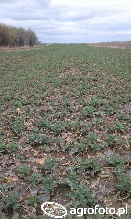

jak widać zbiera sie mimo że dopiero dostał pierszą dawke azotu druga w tym tygodniu tak jak poprawka na jedno lisciene i jak dam radę to skarcanie i reszta
skracanie to pojęcie względne bo nie chodzi o to żeby skrócić roślinę a zmienić jej pokrój. Czyli przyhamować aby roślina wytworzyła dodatkowe rozgałęzienia boczne. Rzepak po tym nie będzie niższy ale będzie miał inny pokrój lepszy bardziej plonotwórczy. Niskie to mają być zboża.
Ps: A przy okazji trzeba pamiętać grzyby nie śpią i nie ma ich jeszcze w lesie ale są na rzepaku :P
Różnica jest, oczywiście. Przecież napisałem, że roślina nabiera pokroju krzaka.. Ale to nie jest czynnik plonotwórczy. Odnośnie Toprexu i innych "regulatorów", to Horizona i Carambę stosowałem zanim ktokolwiek w Polsce słyszał o takich środkach! Wy wtedy mogliście znać jedynie Siarkol, ew. Sarfun :D A tak wogóle, to wtedy wschodnia granica uprawy rzepaku przebiegała wzdłuż linii Wisły i nikt tam gdzieś na Lubelszczyźnie, czy innym "Podkarpaciu" nie miał pojęcia o rapsie.
