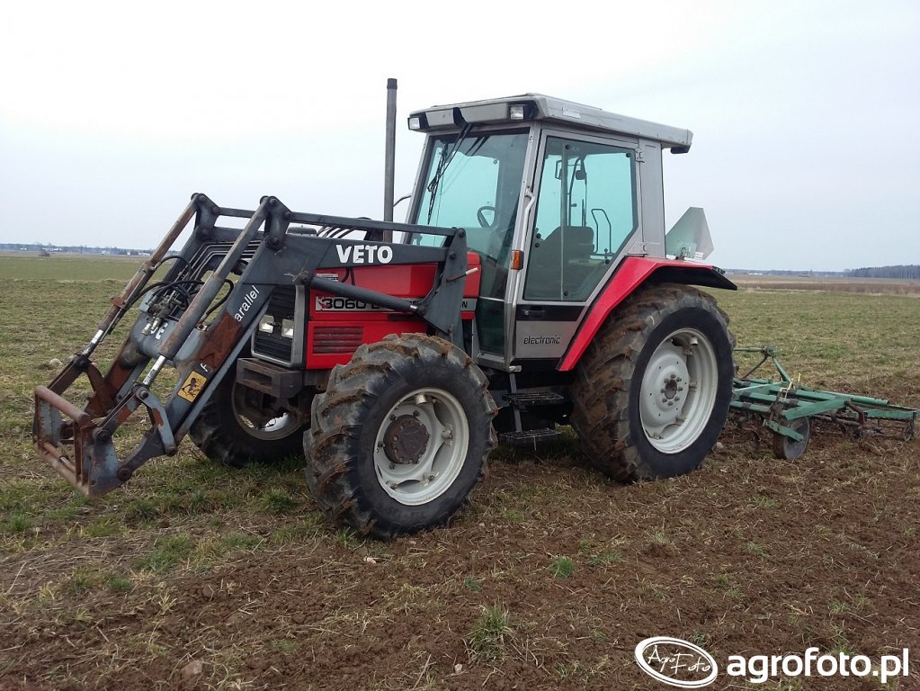

sebQ 1 Opublikowano 17 Marca 2017 co oznacza symbol "E"? Odnośnik do komentarza https://www.agrofoto.pl/forum/gallery/image/682161-massey-ferguson-3060e/#findComment-2107956
Malutki 193 Opublikowano 18 Marca 2017 To chyba wersja skrzyni 16x16 Odnośnik do komentarza https://www.agrofoto.pl/forum/gallery/image/682161-massey-ferguson-3060e/#findComment-2107972

mariusz(ZDUN) 332 Opublikowano 18 Marca 2017 Nie pracuję ciągnikami klientów w polu. E oznacza wersję skrzyni sterowaną bez modułu w pełni mechanicznie to tylko na kraje skandynawskie szło ze względu na niskie temperatury. Odnośnik do komentarza https://www.agrofoto.pl/forum/gallery/image/682161-massey-ferguson-3060e/#findComment-2108009
omenik1 2 Opublikowano 18 Marca 2017 mam pytanie do fachowca, czy massey ferguson 675 ma identyczną skrzynię i tylny most jak mały massey 255? czy w razie remontu będą pasowały wszystkie części bo wszystko z zewnątrz wygląda podobnie ,rozglądam się za takim Odnośnik do komentarza https://www.agrofoto.pl/forum/gallery/image/682161-massey-ferguson-3060e/#findComment-2108203
mariusz(ZDUN) 332 Opublikowano 18 Marca 2017 tylni most tak skrzynia nie Odnośnik do komentarza https://www.agrofoto.pl/forum/gallery/image/682161-massey-ferguson-3060e/#findComment-2108239

omenik1 2 Opublikowano 18 Marca 2017 tylni most tak skrzynia nie a jaki model o podobnej mocy ma taką samą skrzynię i most? bo w niektórych są rewersy w innych przy kierownicy w innych nie, chodzi mi o odpowiednik ursusa 4512 4514 5314 5312 , mam 255 i nie byłoby w razie awarii problemów z mechanikiem albo częściami Odnośnik do komentarza https://www.agrofoto.pl/forum/gallery/image/682161-massey-ferguson-3060e/#findComment-2108279
mariusz(ZDUN) 332 Opublikowano 18 Marca 2017 raczej żaden niby były w ursusach przekładnie 12/4 ale to rzadkość duża. Odnośnik do komentarza https://www.agrofoto.pl/forum/gallery/image/682161-massey-ferguson-3060e/#findComment-2108297
omenik1 2 Opublikowano 18 Marca 2017 raczej żaden niby były w ursusach przekładnie 12/4 ale to rzadkość duża. to pewnie 575 ma 8/2 Odnośnik do komentarza https://www.agrofoto.pl/forum/gallery/image/682161-massey-ferguson-3060e/#findComment-2108302
mariusz(ZDUN) 332 Opublikowano 18 Marca 2017 500tki miały skrzynie 12/4 ze wzmacniaczem hydraulicznym nie wiem czy 8/2 też tam występowała. Odnośnik do komentarza https://www.agrofoto.pl/forum/gallery/image/682161-massey-ferguson-3060e/#findComment-2108347

_Grzesiek_5 6 Opublikowano 18 Marca 2017 tylko że w serii 500 wzmacniacz pod dużym obciążeniem nie sprawdza się zbyt dobrze, chyba że u mnie z nim było coś nie tak bo można nazwać to tak ze się ślizgał Odnośnik do komentarza https://www.agrofoto.pl/forum/gallery/image/682161-massey-ferguson-3060e/#findComment-2108468
mariusz(ZDUN) 332 Opublikowano 18 Marca 2017 Jeśli jest w pełni sprawny to wszystko jest ok ale nie ma co polemizować nad jego trwałością bo w 600 już go nie było a przynajmniej ja nie spotkałem, jedynie mechaniczny. Odnośnik do komentarza https://www.agrofoto.pl/forum/gallery/image/682161-massey-ferguson-3060e/#findComment-2108558
Ferdynad 7 Opublikowano 19 Marca 2017 Seria 500 wychodziła z skrzynią 12/4 a półbiegiem hydraulicznym oraz wychodziły z skrzynią 8/2 jak te małe serie 200. Seria 600 wychodziła z dwoma rodzajami skrzyni 12/4 mechaniczna (trzy wajchy od biegów oraz dodam że jest synchronizowana) oraz drugi rodzaj hydrauliczna odmiana półbiegu. Odnośnik do komentarza https://www.agrofoto.pl/forum/gallery/image/682161-massey-ferguson-3060e/#findComment-2109111
