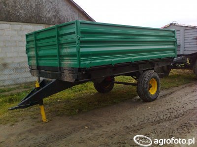

jeszcze troche roboty zostało druge burty opony łańcuchy i w pole na wiosne.
stempos1980 7990 Opublikowano 12 Lutego 2017 Kamil ale jak zalożysz drugie burty to kola i opony też inne bo na tych przy pełnym to marnie to widzę ale gratuluje pomysłowości Odnośnik do komentarza https://www.agrofoto.pl/forum/gallery/image/677790-modyfikacia-rosyjskiego-rozrzutnika-ptu-1/#findComment-2085180
Gość Opublikowano 12 Lutego 2017 Dlatego w opisie napisał : jeszcze troche roboty zostało druge burty opony łańcuchy i w pole na wiosne. Odnośnik do komentarza https://www.agrofoto.pl/forum/gallery/image/677790-modyfikacia-rosyjskiego-rozrzutnika-ptu-1/#findComment-2085212
Mariusz_836 27 Opublikowano 12 Lutego 2017 ale rama za słaba wiem po swoim złamał się na drodze ciągniety przez wlatka Odnośnik do komentarza https://www.agrofoto.pl/forum/gallery/image/677790-modyfikacia-rosyjskiego-rozrzutnika-ptu-1/#findComment-2085266
Piotruniu25 3764 Opublikowano 12 Lutego 2017 Akurat o ramę w tych rozrzutnikach bym się nie martwił. Odnośnik do komentarza https://www.agrofoto.pl/forum/gallery/image/677790-modyfikacia-rosyjskiego-rozrzutnika-ptu-1/#findComment-2085288
tytanowyJanusz 4900 Opublikowano 12 Lutego 2017 no rama w ruskich jest konkretna jedynie ta oś i jej mocowanie w polskim to akurat bardziej przekonująco wygląda Odnośnik do komentarza https://www.agrofoto.pl/forum/gallery/image/677790-modyfikacia-rosyjskiego-rozrzutnika-ptu-1/#findComment-2085305
kamil88 8 Opublikowano 12 Lutego 2017 Rama jest solidna os teraz mi się wydaje ok lita szyna powinna wytrzymać mocowanie osi jest ok zero rdzy wiem co te rozrzutnik boli bo to jest mój drugi rusek mam jeszcze jednego ale on był starszy i go ruda zaczęła szamac to i na przeróbki go nie brałem liczę na niego ładować jakieś 4.5 5 ton przy zlasowanym Oborniku bo świeży to jakieś 3 4 tony więcej nie wejdzie a czy wytrzyma zobaczymy sam jestem ciekawy dam wam znać z pracy Odnośnik do komentarza https://www.agrofoto.pl/forum/gallery/image/677790-modyfikacia-rosyjskiego-rozrzutnika-ptu-1/#findComment-2085330
sznajdik 573 Opublikowano 13 Lutego 2017 Jeżeli tu wytrzymuje http://www.agrofoto.pl/forum/uploads/gallery/category_20/med_przyczepa-z-rozrzutnika_19501_20_488652.jpg to z obornikiem też da rade 5,5t mokrej QQ raz było a drugi więcej ale nie wiem ile bo 2 przyczepy razem były ważone do tego druha rama na niej leży Odnośnik do komentarza https://www.agrofoto.pl/forum/gallery/image/677790-modyfikacia-rosyjskiego-rozrzutnika-ptu-1/#findComment-2085648
kamil88 8 Opublikowano 13 Lutego 2017 Jeżeli tu wytrzymuje http://www.agrofoto.pl/forum/uploads/gallery/category_20/med_przyczepa-z-rozrzutnika_19501_20_488652.jpg to z obornikiem też da rade 5,5t mokrej QQ raz było a drugi więcej ale nie wiem ile bo 2 przyczepy razem były ważone do tego druha rama na niej leży No ładna przyczepka właśnie coś takiego też zrobię z drugiego no mam. Odnośnik do komentarza https://www.agrofoto.pl/forum/gallery/image/677790-modyfikacia-rosyjskiego-rozrzutnika-ptu-1/#findComment-2085944
weksel 160 Opublikowano 13 Lutego 2017 na tych kołach to słabo to widać te nadstawki i ten trzeci wałek...wiem czytałem opis... Odnośnik do komentarza https://www.agrofoto.pl/forum/gallery/image/677790-modyfikacia-rosyjskiego-rozrzutnika-ptu-1/#findComment-2086230
