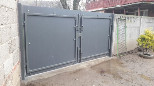

darkrafal 24 Opublikowano 22 Stycznia 2017 blacha? Odnośnik do komentarza https://www.agrofoto.pl/forum/gallery/image/675384-brama/#findComment-2069996
Bartoxc330 49 Opublikowano 22 Stycznia 2017 Płyta laminowana Odnośnik do komentarza https://www.agrofoto.pl/forum/gallery/image/675384-brama/#findComment-2070022
pawlus224 2674 Opublikowano 22 Stycznia 2017 Nie chciales osłabiać profilu ze przyspawane są specjalne blachy z otworami ?Estetycznie wykonane Odnośnik do komentarza https://www.agrofoto.pl/forum/gallery/image/675384-brama/#findComment-2070031
Maniek101 144 Opublikowano 22 Stycznia 2017 przypomina trochę jak właz do sejfu w pozytywnym znaczeniu Odnośnik do komentarza https://www.agrofoto.pl/forum/gallery/image/675384-brama/#findComment-2070038
Bartoxc330 49 Opublikowano 22 Stycznia 2017 Osłabić nie osłabić, głównie chodzi o to że jak przewiercisz profil to będzie się woda dostawać do środka, dlatego tak zrobiłem. A to nie wszystko ta płyta nie jest przykręcona odrazu do ramy, są dane jeszcze podkładki między płytą a ramą żeby woda spływała. Odnośnik do komentarza https://www.agrofoto.pl/forum/gallery/image/675384-brama/#findComment-2070061
Bambi14 102 Opublikowano 23 Stycznia 2017 to jest plyta laminowana wiorowa? taka jak sie meble robi? Odnośnik do komentarza https://www.agrofoto.pl/forum/gallery/image/675384-brama/#findComment-2070285
Bartoxc330 49 Opublikowano 23 Stycznia 2017 Tak wygląda ta płyta z bliska Odnośnik do komentarza https://www.agrofoto.pl/forum/gallery/image/675384-brama/#findComment-2070489
Bambi14 102 Opublikowano 24 Stycznia 2017 nie wyglada na wiorowa... gdzie to kupiles i ile za m2? Odnośnik do komentarza https://www.agrofoto.pl/forum/gallery/image/675384-brama/#findComment-2071455
Bartoxc330 49 Opublikowano 26 Stycznia 2017 Płytę kupiłem o wymiarach 2050mm x 2800mm x 6mm,cena 70zł kupione od sąsiada Odnośnik do komentarza https://www.agrofoto.pl/forum/gallery/image/675384-brama/#findComment-2073379
Gość Opublikowano 26 Stycznia 2017 Prawdopodobnie sklejka wodoodporna taka jak na podłogach przyczepek samochodowych. Odnośnik do komentarza https://www.agrofoto.pl/forum/gallery/image/675384-brama/#findComment-2073431
