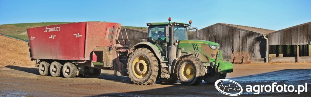

zyz1o 9 Opublikowano 3 Stycznia 2017 duzo juz motogodzin nakreciliscie ? jaka masz opinie o tym modelu? Odnośnik do komentarza https://www.agrofoto.pl/forum/gallery/image/673037-trioliet-solomix-3-4600-i-john-deere-6215r/#findComment-2056550
KacperDemczuk 412 Opublikowano 3 Stycznia 2017 jak spisuje się ta seria?? zadowolony czy byś teraz co innego kupił? Odnośnik do komentarza https://www.agrofoto.pl/forum/gallery/image/673037-trioliet-solomix-3-4600-i-john-deere-6215r/#findComment-2056568
SteyrDf 25 Opublikowano 3 Stycznia 2017 dużo bydła posiadanie? Odnośnik do komentarza https://www.agrofoto.pl/forum/gallery/image/673037-trioliet-solomix-3-4600-i-john-deere-6215r/#findComment-2056705
MF_Fan_Agri 23 Opublikowano 4 Stycznia 2017 Paszowoz oraz ciagnik mamy od Lipca 2016, i od tamtej pory nakrecil juz ponad 2100mth, drugi, mniejszy paszowoz 28m3 nakrecil przez dwa lata ponad 6500mth. Ten model jest bardzo fajny, dobra waga, oraz zawieszenia dziala nawet dobrze. Jedyna uwaga jest to ze lozyska tych slimakow znajduja sie w srodku wiec aby wymienic lozysko trzeba wyciagac caly slimak. Przerabialismy to juz kilka razy poniewaz mniejsze paszowozy nie maja amortyzacji zawieszenia i przez czeste dlugie przejazdy po drodze wyrabialy sie lozyska. To samo sie tyczy zaczepu. Ten wiekszy paszowoz ma juz amortyzacje tak jak jest to zrobione w tirach wiec pracuje o wiele lepiej. Hamulce tez sa czesto wymieniane ale to z uwagi na nasz teren i wage zestawu Na razie najlepszym wyborem dla nas jest wlasnie Trioliet, kiedys bylismy przy paszowozach RMH. Moze kiedys sie cos zmieni ale naszym zdaniem Trioliet jest topowym producentem ze wzgledu na obluge klienta, i porownianie ceny do jakosci. Teraz jest gdzies 6tys krow do wykarmienia Odnośnik do komentarza https://www.agrofoto.pl/forum/gallery/image/673037-trioliet-solomix-3-4600-i-john-deere-6215r/#findComment-2057149
