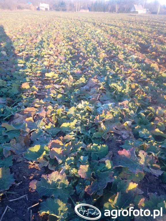

Stan 30.12 jakoś żyje ale niedobory nie małe...
Jano7711 65 Opublikowano 31 Grudnia 2016 U mnie podobnie, ciekawe jak to się na plonie odbije... Jest nauka na przyszły rok Odnośnik do komentarza https://www.agrofoto.pl/forum/gallery/image/672765-sherpa-f1-strip-till/#findComment-2054855
kazik8888 6 Opublikowano 31 Grudnia 2016 u mnie tak samo wyglada.... jak myslicie czegu mu tu zabraklo?? Odnośnik do komentarza https://www.agrofoto.pl/forum/gallery/image/672765-sherpa-f1-strip-till/#findComment-2054977
kamilc017 164 Opublikowano 31 Grudnia 2016 Pewnie azotu. Odnośnik do komentarza https://www.agrofoto.pl/forum/gallery/image/672765-sherpa-f1-strip-till/#findComment-2055017
gen 50 Opublikowano 1 Stycznia 2017 śniegu na przykrycie nasze są przykryte Odnośnik do komentarza https://www.agrofoto.pl/forum/gallery/image/672765-sherpa-f1-strip-till/#findComment-2055581
Pietras892 953 Opublikowano 2 Stycznia 2017 fosforu i boru Odnośnik do komentarza https://www.agrofoto.pl/forum/gallery/image/672765-sherpa-f1-strip-till/#findComment-2055647
ROLNIKzLUBOWA 29 Opublikowano 2 Stycznia 2017 Moim zdaniem najbardziej azot Odnośnik do komentarza https://www.agrofoto.pl/forum/gallery/image/672765-sherpa-f1-strip-till/#findComment-2055859
Pietras892 953 Opublikowano 2 Stycznia 2017 Wg mnie jak jest niedobór azotu to najpierw rzepak blednie i żółkną najmłodsze liscie potem liscie robią się czerwono-fioletowe.Jak robi się zimniej i koncówki fioletowieja to brak fosforu bo raps zagęszcza soki komórkowe i fosfor jest wtedy trudno dostępny. Czesto jest tak że dobrze rozwinietemu kończy się paliwo N jak robi się zimno i dochodzi wtedy jeszcze niedobór P Odnośnik do komentarza https://www.agrofoto.pl/forum/gallery/image/672765-sherpa-f1-strip-till/#findComment-2055936
JD1188 127 Opublikowano 3 Stycznia 2017 Niedobór N zaczyna objawiać się na najstarszych liściach. Jeżeli tu był Strip till to duża część azotu poszła na mineralizacje, no i przy niskich temperaturach fosfor jest słabiej pobierany. Według mnie po części niedobór P i N Odnośnik do komentarza https://www.agrofoto.pl/forum/gallery/image/672765-sherpa-f1-strip-till/#findComment-2056684
Pietras892 953 Opublikowano 4 Stycznia 2017 @JD1188 i tak i nie;-) zobacz w jego galerii na wczesniejsze zdjęcieNajpierw było żółtawo i to była pierwsza oznaka braku N. Mysle że dużo zależy kiedy ten azot się skonczy, na dużym starszym rzepaku jest jak piszesz na mniejszym tak jak ja pisze;-) Odnośnik do komentarza https://www.agrofoto.pl/forum/gallery/image/672765-sherpa-f1-strip-till/#findComment-2056798
ROLNIKzLUBOWA 29 Opublikowano 4 Stycznia 2017 Jak zima będzie łaskawa to dotrzyma do I-szej dawki N i będzie już git Odnośnik do komentarza https://www.agrofoto.pl/forum/gallery/image/672765-sherpa-f1-strip-till/#findComment-2057400
