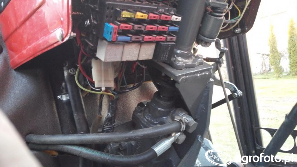

DjFarmerr 178 Opublikowano 29 Grudnia 2016 W kabinie ciszej? Czym odzielałeś kabine od silnika? Odnośnik do komentarza https://www.agrofoto.pl/forum/gallery/image/672572-ursus-c-330-wspomaganie/#findComment-2053161
Gość Opublikowano 29 Grudnia 2016 W kabinie ciszej? Czym odzielałeś kabine od silnika?Ścianka z blachy i specjalna pianka-mata do izol.term-akust. Odnośnik do komentarza https://www.agrofoto.pl/forum/gallery/image/672572-ursus-c-330-wspomaganie/#findComment-2053169
DjFarmerr 178 Opublikowano 29 Grudnia 2016 Podoba mi się to rozwiązanie Odnośnik do komentarza https://www.agrofoto.pl/forum/gallery/image/672572-ursus-c-330-wspomaganie/#findComment-2053180
stempos1980 7990 Opublikowano 29 Grudnia 2016 Kolego jaki koszt wspomagania? Odnośnik do komentarza https://www.agrofoto.pl/forum/gallery/image/672572-ursus-c-330-wspomaganie/#findComment-2053357
simson2812 424 Opublikowano 29 Grudnia 2016 Co to za wspomaganie? Odnośnik do komentarza https://www.agrofoto.pl/forum/gallery/image/672572-ursus-c-330-wspomaganie/#findComment-2053362
Gość Opublikowano 29 Grudnia 2016 Przekładnia od Lublina a pompa od Poloneza. Co do kosztów to pompa i przekladnia 200,-,wąsy zwrotnicy i drążki kierownicze używki 150,-,przewód wysokiego ciśnienia 110,- ,trochę materiału i dużo roboty jak chce się zrobić porządnie. Odnośnik do komentarza https://www.agrofoto.pl/forum/gallery/image/672572-ursus-c-330-wspomaganie/#findComment-2053378
