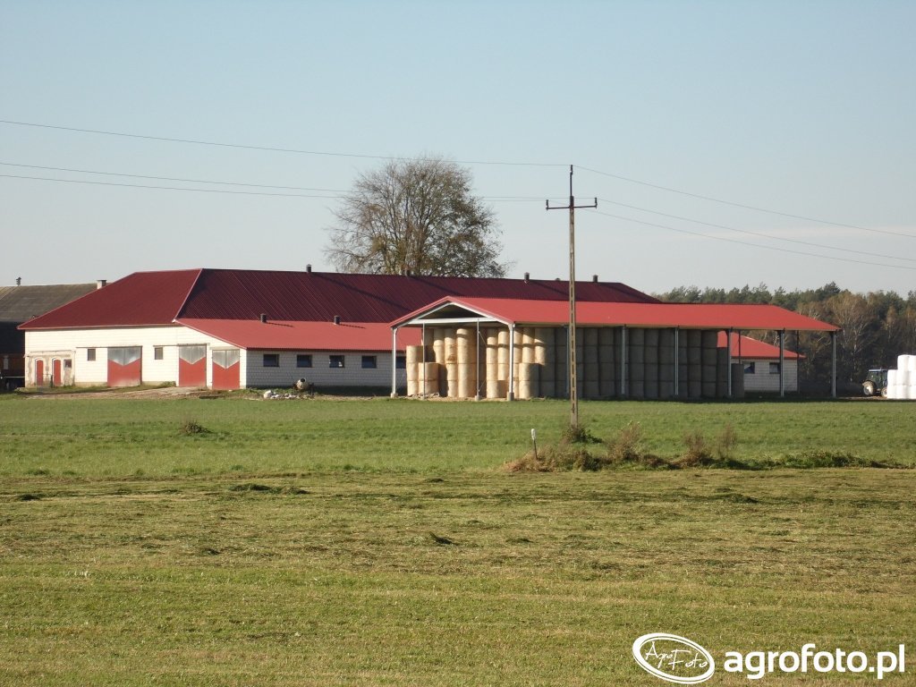

lukaschels 134 Opublikowano 26 Grudnia 2016 fajna ta wiata, duży koszt budowy? Odnośnik do komentarza https://www.agrofoto.pl/forum/gallery/image/672271-wiata-i-obora/#findComment-2051432
katator 580 Opublikowano 26 Grudnia 2016 Dzięki. Tak jak stoi 63 tys zł. Odnośnik do komentarza https://www.agrofoto.pl/forum/gallery/image/672271-wiata-i-obora/#findComment-2051440
Suchy09 0 Opublikowano 26 Grudnia 2016 super :-), jakie wymiary ? Odnośnik do komentarza https://www.agrofoto.pl/forum/gallery/image/672271-wiata-i-obora/#findComment-2051443
katator 580 Opublikowano 26 Grudnia 2016 Wiata ma wymiary 13x30m. Odnośnik do komentarza https://www.agrofoto.pl/forum/gallery/image/672271-wiata-i-obora/#findComment-2051448
pawcio92 3 Opublikowano 26 Grudnia 2016 bardzo ładne obiekty Odnośnik do komentarza https://www.agrofoto.pl/forum/gallery/image/672271-wiata-i-obora/#findComment-2051452
Szu15000 234 Opublikowano 26 Grudnia 2016 beton w wiacie jest ? Odnośnik do komentarza https://www.agrofoto.pl/forum/gallery/image/672271-wiata-i-obora/#findComment-2051453
katator 580 Opublikowano 26 Grudnia 2016 Na przyszłe żniwa będzie. Odnośnik do komentarza https://www.agrofoto.pl/forum/gallery/image/672271-wiata-i-obora/#findComment-2051458
KarolTD90 1517 Opublikowano 26 Grudnia 2016 63 netto brutto jak to rozumieć?? Dzięki. Tak jak stoi 63 tys zł. Odnośnik do komentarza https://www.agrofoto.pl/forum/gallery/image/672271-wiata-i-obora/#findComment-2051469
KacperDemczuk 426 Opublikowano 26 Grudnia 2016 Piękne budynki pozazdrościć tą wiatę sami stawialiście? Odnośnik do komentarza https://www.agrofoto.pl/forum/gallery/image/672271-wiata-i-obora/#findComment-2051484
katator 580 Opublikowano 26 Grudnia 2016 Ogólny koszt obejmujący konstrukcję, blachę beton pod słupy, ekipę montażową, śróby wkręty itp. netto. Odnośnik do komentarza https://www.agrofoto.pl/forum/gallery/image/672271-wiata-i-obora/#findComment-2051486
DanielFarmer 1578 Opublikowano 26 Grudnia 2016 skad konstrukcja i ekipa? Odnośnik do komentarza https://www.agrofoto.pl/forum/gallery/image/672271-wiata-i-obora/#findComment-2051554
XTRO 1973 Opublikowano 26 Grudnia 2016 fajnie to wygląda Odnośnik do komentarza https://www.agrofoto.pl/forum/gallery/image/672271-wiata-i-obora/#findComment-2051559
katator 580 Opublikowano 26 Grudnia 2016 Konstrukcja z firmy Kurp Dach, a ekipa z okolicy:) Odnośnik do komentarza https://www.agrofoto.pl/forum/gallery/image/672271-wiata-i-obora/#findComment-2051567
DanielFarmer 1578 Opublikowano 26 Grudnia 2016 ile wysokosci bok ma?i jaka cena materialu konstrukcji bez majstra? Odnośnik do komentarza https://www.agrofoto.pl/forum/gallery/image/672271-wiata-i-obora/#findComment-2051655
katator 580 Opublikowano 26 Grudnia 2016 Tzn. samą konstrukcję liczą w okolicach 100zł/m2. Bok robią do 4,5m wysokości. W.sumie nam zrobili trochę dłuższe słupy i trochę dłuższe kotwy także na 4,9m od posadzki wyjdzie.Pokrycie, obicie boków to już koszt zależy co zamawiasz, czy sama blacha czy z ociepleniem, jaki wzór itd . Odnośnik do komentarza https://www.agrofoto.pl/forum/gallery/image/672271-wiata-i-obora/#findComment-2051688
DanielFarmer 1578 Opublikowano 26 Grudnia 2016 stawka 100zl to same slupy nosne czy i laty pod blache? bo ja rozumiem ze m2= 100zl netto + blacha i robocizna? Odnośnik do komentarza https://www.agrofoto.pl/forum/gallery/image/672271-wiata-i-obora/#findComment-2051723
DanielFarmer 1578 Opublikowano 26 Grudnia 2016 I pytanko czy to w ocynku? Odnośnik do komentarza https://www.agrofoto.pl/forum/gallery/image/672271-wiata-i-obora/#findComment-2051724
katator 580 Opublikowano 27 Grudnia 2016 Za cały szkielet konstruukcji ĺącznie z łatami , kotwami, napinaczami, prętami, itd. Konstrukcja jest w ocynku. Odnośnik do komentarza https://www.agrofoto.pl/forum/gallery/image/672271-wiata-i-obora/#findComment-2051838
