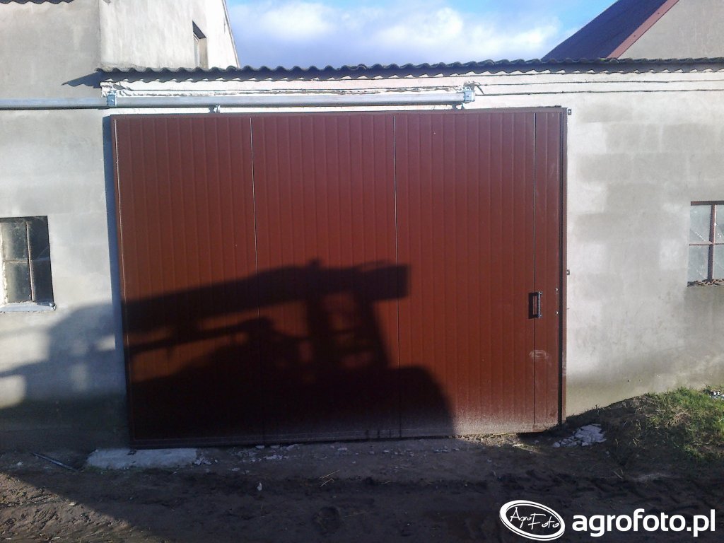

Tą już wiatr nie powinien trzaskać.
simson2812 424 Opublikowano 8 Grudnia 2016 z płyty warstwowej? Odnośnik do komentarza https://www.agrofoto.pl/forum/gallery/image/670598-brama-garazowa/#findComment-2041839
mlodykom1 19 Opublikowano 9 Grudnia 2016 z płyty warstwowej? Tak z płyty warstwowej Odnośnik do komentarza https://www.agrofoto.pl/forum/gallery/image/670598-brama-garazowa/#findComment-2042300
KarolTD90 1500 Opublikowano 9 Grudnia 2016 Jak ona jest zamontowana?? Zrób zdjęcie z tyłu tych dzrzwi Odnośnik do komentarza https://www.agrofoto.pl/forum/gallery/image/670598-brama-garazowa/#findComment-2042373
mlodykom1 19 Opublikowano 9 Grudnia 2016 Jak ona jest zamontowana?? Zrób zdjęcie z tyłu tych dzrzwi Nad drzwiami w tej szynie są rolki i na dole po lewej stronie przykręcona do betonu jest rolka Odnośnik do komentarza https://www.agrofoto.pl/forum/gallery/image/670598-brama-garazowa/#findComment-2042405
simson2812 424 Opublikowano 10 Grudnia 2016 Z jakiego materiału ramka? Płytę jak mocowałeś? Kolega mi mówił że będzie chciał robić z ceownika i płytę wsuwać. Odnośnik do komentarza https://www.agrofoto.pl/forum/gallery/image/670598-brama-garazowa/#findComment-2042531
ovi 244 Opublikowano 10 Grudnia 2016 jaki wymiar szyny? grubość płyty i cena za metr kwadratowy? Odnośnik do komentarza https://www.agrofoto.pl/forum/gallery/image/670598-brama-garazowa/#findComment-2042544
mlodykom1 19 Opublikowano 10 Grudnia 2016 SIMSON- bramy bo zakładałem 3 takie były zamówione ale ramka jest z ceownika i płyta w środku. OVI- wymiaru szyny nie znam, grubość płyty 5 a cena 250 met kwadratowy na gotowo z założeniem Odnośnik do komentarza https://www.agrofoto.pl/forum/gallery/image/670598-brama-garazowa/#findComment-2042856
