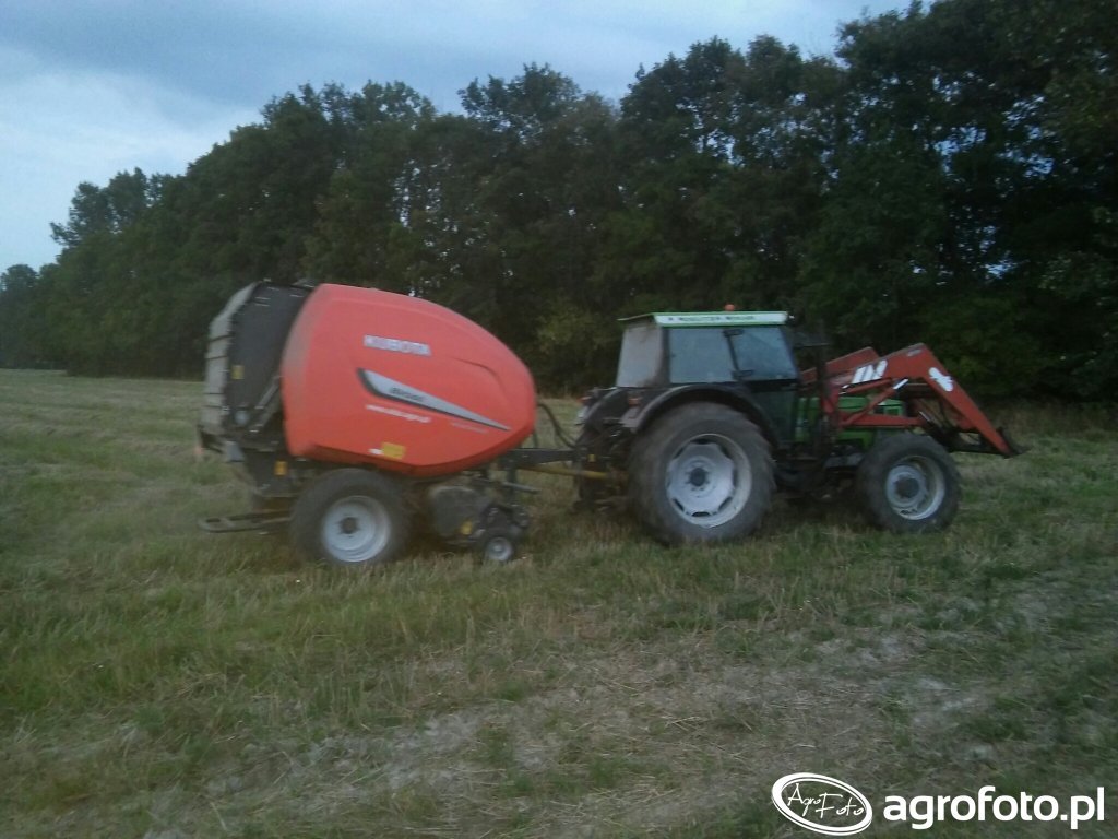

Co widzimy na zdjęciu Deutz Fahr DX 6.05 i Kubota BV5160 SC14?
Ciągnik Deutz-Fahr DX 6.05 pracuje na polu, współpracując z prasą zwijającą Kubota BV5160 SC14. Deutz-Fahr DX 6.05 napędzany jest silnikiem o mocy 115 KM, co umożliwia efektywną współpracę z ciężkimi maszynami rolniczymi. Sześciocylindrowy silnik o pojemności 6,1 litra zapewnia odpowiednią siłę do prasowania sianokiszonki, a mechaniczna skrzynia biegów 12/12 pozwala na precyzyjną kontrolę w różnych warunkach terenowych. Prasa Kubota BV5160 SC14, przy użyciu tego zestawu, formuje bele o optymalnej gęstości, co jest kluczowe dla jakości sianokiszonki. Dzięki tej kooperacji, rolnik może szybko i skutecznie przygotować materiał do przechowywania, co jest niezbędne przy dużych zbiorach.
