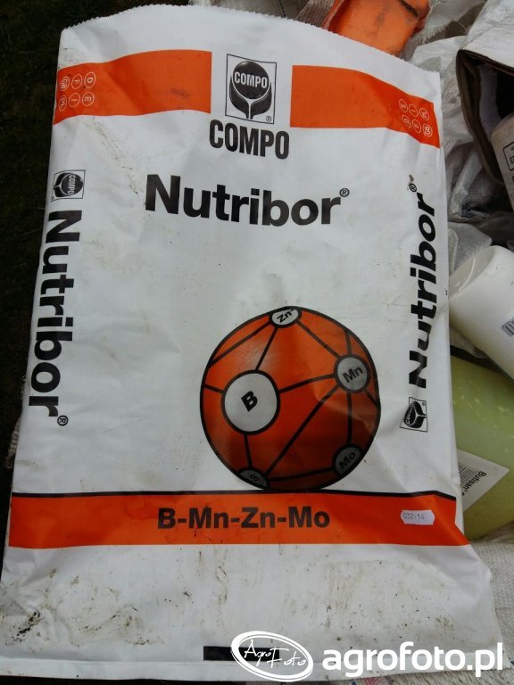

stosował ktoś to? ciekawe co jest warte
rafal13113 144 Opublikowano 24 Października 2016 w jakiej formie składniki są związane? Odnośnik do komentarza https://www.agrofoto.pl/forum/gallery/image/666368-nutribor/#findComment-2017790
iron 1040 Opublikowano 24 Października 2016 nie wiem .jutro fotkę z drugiej strony worka zrobię może tam coś jest Odnośnik do komentarza https://www.agrofoto.pl/forum/gallery/image/666368-nutribor/#findComment-2017792
Jacekrol 32 Opublikowano 24 Października 2016 Mn i Zn chelatowane EDTA. Ile to warte? Odnośnik do komentarza https://www.agrofoto.pl/forum/gallery/image/666368-nutribor/#findComment-2017902
iron 1040 Opublikowano 24 Października 2016 znaczy po ile? jeśli tak to worek 190 netto . zalecają do6kg. na ha. w sezonie Odnośnik do komentarza https://www.agrofoto.pl/forum/gallery/image/666368-nutribor/#findComment-2017910
pat11d 74 Opublikowano 30 Października 2016 190 zł worek ja za to płaciłem po 3 stówy, najlepsze efekty w połączeniu z siarczanem mg, od dwóch lat to stosuje i nie chce widziec na polu żadnych innych basfoliarów i tym podobnych Odnośnik do komentarza https://www.agrofoto.pl/forum/gallery/image/666368-nutribor/#findComment-2020353
rafal13113 144 Opublikowano 31 Października 2016 siarczan magnezu z mikro słaby pomysł gdyż siarczan działa jak zapychacz aparatów szparkowych a chelaty są pobierane tylko przez aparaty więc sporo mikro zamiast przez liście roślina dopiero pobierze przez korzenie a to chwile potrwa Odnośnik do komentarza https://www.agrofoto.pl/forum/gallery/image/666368-nutribor/#findComment-2021211
Jacekrol 32 Opublikowano 31 Października 2016 zawsze czegos nowego ucze sie od Ciebie, jak siarczan zapycha aparaty szparkowe to okazuje sie, że trzeba go wykluczyć w niejednym zabiegu. Kiedy jeszcze nie dadawac siarczanu magnezu? EDTA twoim zdaniem jest mniej ekonomicznie uzasdnione niz IDHA, a moze jest cos jeszcze lepszego? Jakie mikro ty stosujesz? Odnośnik do komentarza https://www.agrofoto.pl/forum/gallery/image/666368-nutribor/#findComment-2021355
rafal13113 144 Opublikowano 2 Listopada 2016 podobno przy chelatach działa jako zapychacz bo ma większą cząsteczkę (chodzi o jony i kationy) i jest łatwiej pobierany przez rośliny co ogranicza pobieranie innych substancji. Ja osobiście nie daje tylko przy mikro siarczanu. Edta jest ciężej pobierane i łatwiej się wytrąca w opryskiwaczu (roztwór staje się mętny nie klarowny) IDHA jest łatwiej pobierany i stabilniejszy. Osobiście stosuje Adoba to co się da to IDHA, choć chce zmniejszyć dawki choć o połowę kosztem stosowania pomiotu kurzego zobaczymy co z tego wyjdzie. Odnośnik do komentarza https://www.agrofoto.pl/forum/gallery/image/666368-nutribor/#findComment-2022514
