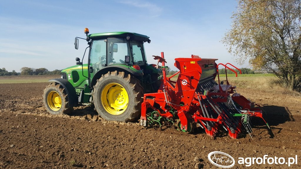

Dzisiejszy siew żyta na usłudze, spalanie wyszło dokładnie 5,6 litra na hektar.
ZELKOW 1351 Opublikowano 14 Października 2016 jaka to szerokość ? Odnośnik do komentarza https://www.agrofoto.pl/forum/gallery/image/665138-johm-deere-5720-oraz-unia-plus-400/#findComment-2011933
KacperDemczuk 418 Opublikowano 15 Października 2016 ile bierzesz za ha? Odnośnik do komentarza https://www.agrofoto.pl/forum/gallery/image/665138-johm-deere-5720-oraz-unia-plus-400/#findComment-2012001
Cihu 151 Opublikowano 15 Października 2016 Przerabiałeś Przedni wał? Obniżałeś go? Ja mam jeden z pierwszych modeli tego siewnika i wał jest dość wysoko. Nie ma możliwości regulacji. Inna sprawa to skok redlic. Na nierównej ziemi (np. bruzda) redlice nie idą Ci w powietrzu? Odnośnik do komentarza https://www.agrofoto.pl/forum/gallery/image/665138-johm-deere-5720-oraz-unia-plus-400/#findComment-2012006
PerezStunt 131 Opublikowano 15 Października 2016 Szerokość 3m, za hektar wziąłem 130zl. Przedni wal przerobiony, opuściłem go o 9cm, skok redlic to tragedia, jak jest bruzdy to redlica sieje w powietrzu, od owczarki produkcji tego nie zmienili.... Odnośnik do komentarza https://www.agrofoto.pl/forum/gallery/image/665138-johm-deere-5720-oraz-unia-plus-400/#findComment-2012056
PerezStunt 131 Opublikowano 15 Października 2016 *od początku produkcji, głupia autokorekta w telefonie... Odnośnik do komentarza https://www.agrofoto.pl/forum/gallery/image/665138-johm-deere-5720-oraz-unia-plus-400/#findComment-2012057
MrAgriculture 70 Opublikowano 15 Października 2016 Fajny sprzęt Odnośnik do komentarza https://www.agrofoto.pl/forum/gallery/image/665138-johm-deere-5720-oraz-unia-plus-400/#findComment-2012059
ZELKOW 1351 Opublikowano 15 Października 2016 nie zapycha się między wałami ?bo mały odstęp Odnośnik do komentarza https://www.agrofoto.pl/forum/gallery/image/665138-johm-deere-5720-oraz-unia-plus-400/#findComment-2012085
Cihu 151 Opublikowano 15 Października 2016 Gdy jest dużo resztek to się zapycha. Po opuszczeniu przedni wał robi lepszą robotę? Odnośnik do komentarza https://www.agrofoto.pl/forum/gallery/image/665138-johm-deere-5720-oraz-unia-plus-400/#findComment-2012159
ZELKOW 1351 Opublikowano 15 Października 2016 przedni wał jak przedni , ale wał nie wymiesza Ci ziemi z nawozem np. Odnośnik do komentarza https://www.agrofoto.pl/forum/gallery/image/665138-johm-deere-5720-oraz-unia-plus-400/#findComment-2012416
Cihu 151 Opublikowano 16 Października 2016 Zelkow, Nie masz tego agregatu więc nie wiesz o czym piszę. U mnie nawóz miesza pług. Odnośnik do komentarza https://www.agrofoto.pl/forum/gallery/image/665138-johm-deere-5720-oraz-unia-plus-400/#findComment-2012457
PerezStunt 131 Opublikowano 16 Października 2016 Czasem zapcha się przód ale częściej tył z tego powodu że na tyle packer ma tylko 40cm średnicy i nie daje rady... Odnośnik do komentarza https://www.agrofoto.pl/forum/gallery/image/665138-johm-deere-5720-oraz-unia-plus-400/#findComment-2012524
