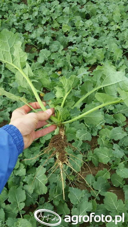

Tutaj po Caryx 1,0l/ha
Cihu 151 Opublikowano 13 Października 2016 Widzę, że caryx o wiele lepiej skraca niż toprex. Ja stosuję toprex w mieszaninie z tebu ale jak dla mnie słabe działanie skracające. Może trzeba będzie coś pokombinować inaczej. Ogólnie najlepsze skracanie to odpowiednio niska obsada. Przy obsadzie poniżej 40-50sztuk rzepak sam się pięknie "skraca". Odnośnik do komentarza https://www.agrofoto.pl/forum/gallery/image/664990-rzepak-kws-hybrirock/#findComment-2011249
wojtekkmc 22 Opublikowano 13 Października 2016 Rok temu stosowałem Toprex na 3-5 liść i efekt był bardzo dobry, w tym roku być może było za zimno w nocy po zabiegu i stąd takie kwiatki Odnośnik do komentarza https://www.agrofoto.pl/forum/gallery/image/664990-rzepak-kws-hybrirock/#findComment-2011328
matek89121 2336 Opublikowano 19 Października 2016 i ja podobnego zdania jestem co koledzy wyżej toprex jest trochę przereklamowany 2 lata temu poszedł caryx i tebu po 0,5l i położył sie a w tym spróbowałem toprex to nie do końca zadowolony z efektu w rzepaku jest ten problem żeby nie dać regulatora za wcześnie a drugą skrajnością a późno też nie przyniesie oczekiwanego efektu Odnośnik do komentarza https://www.agrofoto.pl/forum/gallery/image/664990-rzepak-kws-hybrirock/#findComment-2014444
wojtekkmc 22 Opublikowano 19 Października 2016 toprex w Czechach jest zarejestrowany od 1 pary liści, ja stosowałem na 3 liść i było ok, w tym roku 1 raz caryx i jest bardzo dobrze Odnośnik do komentarza https://www.agrofoto.pl/forum/gallery/image/664990-rzepak-kws-hybrirock/#findComment-2014463
