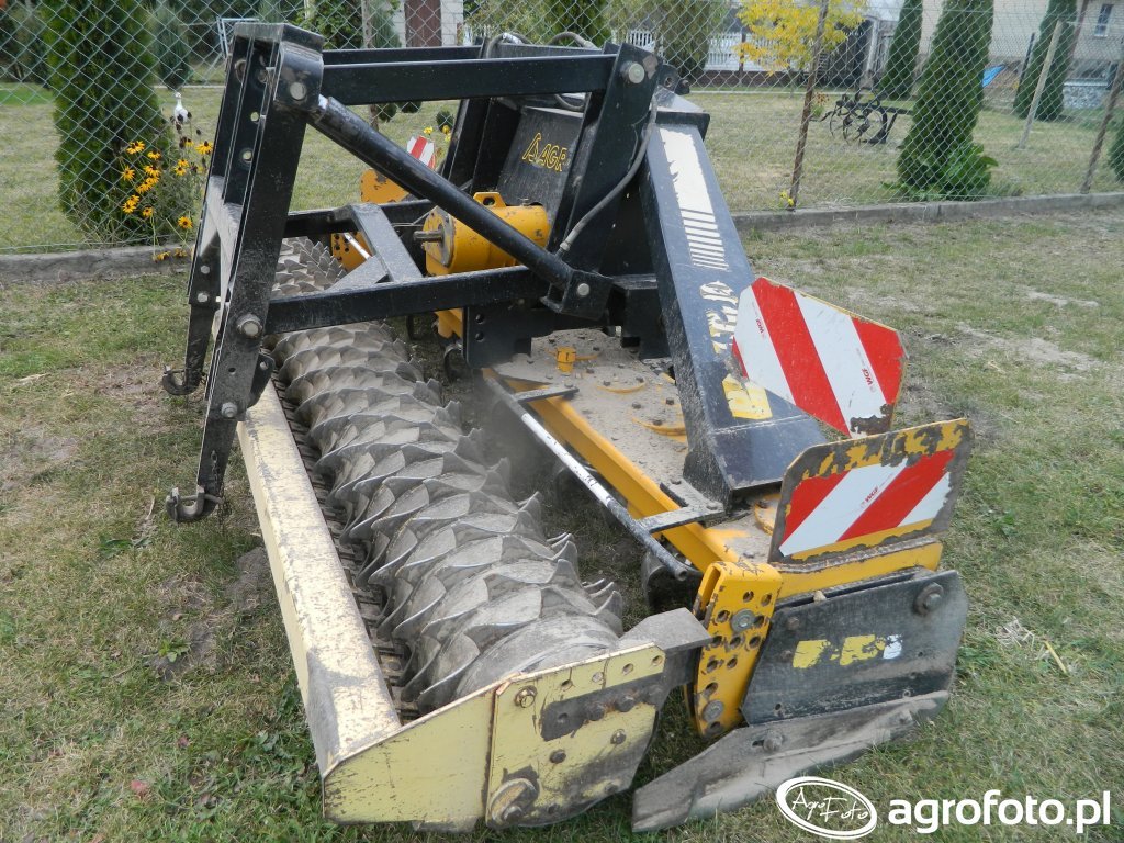

Sadek 1518 Opublikowano 30 Września 2016 Przy tego typu agregatach zastanawia mnie jedno jak sobie radzą z kamieniami na polu. Miałem przyjemność w tym roku część pola doprawiać podobnym sprzętem i największa obawa to właśnie kamienie, pole doprawiło bardzo ładnie. Odnośnik do komentarza https://www.agrofoto.pl/forum/gallery/image/663573-brona-aktywna-agram/#findComment-2004065
ksiezopolanin 134 Opublikowano 30 Września 2016 No jak jest mniejszy to sie przeslizgnie a duzy potrafi zablokowac i odrazu czuc ze ciagnik slabnie wtedy szybko trzeba wylaczyc WOM i wyjsc wyjac kamien. Od wiosny chyba tylko ze 2 razy sie tak przytrafilo. Odnośnik do komentarza https://www.agrofoto.pl/forum/gallery/image/663573-brona-aktywna-agram/#findComment-2004068
Sadek 1518 Opublikowano 30 Września 2016 Mi nie zablokowało ale hałas był i zastanawia mnie jak takie "prześlizgnięcie kamienia" wpływa na zużycie agregatu. Odnośnik do komentarza https://www.agrofoto.pl/forum/gallery/image/663573-brona-aktywna-agram/#findComment-2004094
ksiezopolanin 134 Opublikowano 30 Września 2016 No wiesz dobre to napewno to nie jest ale material jaki tu jest wykorzystany poradzi sobie z takimi obciazeniami. Pewnie zab by sie ulamal a przekladnia raczej jest przystosowana do takich obciazen bo przeciez ta maszyna ma jako glowne zadanie doprawic ciezkie ziemie a czasami nawet bryly wiec jakby to bylo wykonane z takich materialow jak niestety jest wiekszoc produkowana naszych rodzimych maszyn przez prywatnych konstruktorow to juz by dawno to rozsypalo. Ale to jest tylko maszyna wiec po jakims czasie dluzszym czy krotszym nastepuje naturalne zmeczenie materialu i czasami cos musi ustapic. Odnośnik do komentarza https://www.agrofoto.pl/forum/gallery/image/663573-brona-aktywna-agram/#findComment-2004100
Marcin5885 88 Opublikowano 30 Września 2016 oglądaj filmik od 1.10 zobacz w jakich kamieniach to chodzi i to musi wytrzymywać, a na początku filmiku widać że piasty które trzymają noże są okrągłe i gdzie tam kamień ma zaciąć? nie ma takiej opcji, a nawet jeśli jakimś cudem zablokuje to wałek ma sprzęgło bezopsługowe, wyłączysz wom podnosisz włączasz z powrotem opuszczasz i dalej ogień Odnośnik do komentarza https://www.agrofoto.pl/forum/gallery/image/663573-brona-aktywna-agram/#findComment-2004121
ksiezopolanin 134 Opublikowano 30 Września 2016 No to nie powiem bo ta w takich warunkach nie chodzila (chyba) Mimo wszystko potrafilo zablokowac gdy kamien wszedl jakos pomiedzy zeby. Sprzeglo sie nie wlaczylo bo za slaby ciagnik pewnie bo tylko 100 KM takze bylo szybko czuc po silniku i odrazu wylaczenie wyrzycenie kamienia i dalej jazda Odnośnik do komentarza https://www.agrofoto.pl/forum/gallery/image/663573-brona-aktywna-agram/#findComment-2004134
Marcin5885 88 Opublikowano 30 Września 2016 widać na zdjęciu że ząb wystaje po za piastę i pewnie jeszcze piasta nie jest okrągła, to wtedy zablokuje napewno, jeszcze jak zęby krótkie to całkiem lipa, ja polska glebogryzarką czasami kamienie po 30 cm wyciągam i nic jej nie jest, czasami jedną śrubę z noża urwie ale jeszcze noża nie zgubiłem żadnego Odnośnik do komentarza https://www.agrofoto.pl/forum/gallery/image/663573-brona-aktywna-agram/#findComment-2004141
iron 1041 Opublikowano 30 Września 2016 ja uzytkowałem maschio HB 14 wirników na 3m. tak że ząb zachodził za ząb. a kamieni mam od uja. u mnie wytrzymała 10 lat a jak kupiłem ją to miała już 11 .kamień mały to wiadomo a duże dostawały po łbie i albo go wyrzucało na bok albo tak go prało ze trzeba było unieść maszynę lub go zabrać .kilka razy mi zablokowało to sprzęgło na wałku WOM się ślizgać za zaczynało. Odnośnik do komentarza https://www.agrofoto.pl/forum/gallery/image/663573-brona-aktywna-agram/#findComment-2004149
ksiezopolanin 134 Opublikowano 30 Września 2016 No fakt poza piaste wystaje. Ale tak jak mowilem ze 2 razy sie zdarzylo. A pozatym to siepilnuje zeby wiekszych kamieni na polu nie bylo bo to kazdy sprzet na tym cierpi po spotakniu z nim Odnośnik do komentarza https://www.agrofoto.pl/forum/gallery/image/663573-brona-aktywna-agram/#findComment-2004150
GR_Mateusz 35 Opublikowano 30 Września 2016 mój pottinger wyrzuca kamienie na bok Odnośnik do komentarza https://www.agrofoto.pl/forum/gallery/image/663573-brona-aktywna-agram/#findComment-2004151
ksiezopolanin 134 Opublikowano 30 Września 2016 Ta ma 12 wirnikow. Ogolnie rzecz biorac robote robi. Byl kiedys BOMET 3,6 zwykly uprawowy to wogole nie ma co gadac o jakims porownaniu w doprawienu gleby. Odnośnik do komentarza https://www.agrofoto.pl/forum/gallery/image/663573-brona-aktywna-agram/#findComment-2004152
ksiezopolanin 134 Opublikowano 30 Września 2016 mój pottinger wyrzuca kamienie na bok A ekrany boczne nie przeszkadzaja? Odnośnik do komentarza https://www.agrofoto.pl/forum/gallery/image/663573-brona-aktywna-agram/#findComment-2004153
Sadek 1518 Opublikowano 30 Września 2016 No fakt poza piaste wystaje. Ale tak jak mowilem ze 2 razy sie zdarzylo. A pozatym to siepilnuje zeby wiekszych kamieni na polu nie bylo bo to kazdy sprzet na tym cierpi po spotakniu z nim Pracowałem takim: http://www.kongskilde.com/pl/pl-PL/Agriculture/Soil/PTO%20Harrows/Power%20Harrow/HOWARD%20POWER%20HARROW%20HK%2031 tylko wał inny. Tak na kamienie się uważa (co rok zbierane) takie pow. 15 cm średnicy odkładałem na zrobione ale w jednym miejscu wydobyłem taki ok.40 cm średnicy. Odnośnik do komentarza https://www.agrofoto.pl/forum/gallery/image/663573-brona-aktywna-agram/#findComment-2004168
GR_Mateusz 35 Opublikowano 30 Września 2016 mam odbezpieczobe, więc nie ma z tym problemu Odnośnik do komentarza https://www.agrofoto.pl/forum/gallery/image/663573-brona-aktywna-agram/#findComment-2004179
dachu127 80 Opublikowano 1 Października 2016 dużo też zależy od typu noży I kierunku obrotu. mój bomet nie odrzuca mniejszych Tylko wciska a większe to pcha. sprawdź ten wałek i jaki typ sprzęgła bo może masz na sztywno zrobione. Odnośnik do komentarza https://www.agrofoto.pl/forum/gallery/image/663573-brona-aktywna-agram/#findComment-2004221
ksiezopolanin 134 Opublikowano 1 Października 2016 Nie spokojnie walek ma sprzeglo. Ale jezeli ktos ma zetora z ciezkiej serii to wie ze w nich WOM zostawia wiele do zyczenia. Wlasnie tutaj kwalifikuje sie do roboty takze jak wejdzie kamien to potrafi przydusic ciagnik i walek wstrzymac. Odnośnik do komentarza https://www.agrofoto.pl/forum/gallery/image/663573-brona-aktywna-agram/#findComment-2004224
iron 1041 Opublikowano 1 Października 2016 @up jest tak jak mówisz przy df wałek na bronie się śmiał a przy Ursusie to sprzęgło ciągnika . Odnośnik do komentarza https://www.agrofoto.pl/forum/gallery/image/663573-brona-aktywna-agram/#findComment-2004239
emillo1212 16 Opublikowano 2 Października 2016 Ja kiedyś miałem zdarzenie że trafił się podłużny kamień to zgasiło ciągnik 110km a brona 3m Odnośnik do komentarza https://www.agrofoto.pl/forum/gallery/image/663573-brona-aktywna-agram/#findComment-2004693
gaga195 45 Opublikowano 13 Stycznia 2017 No widzicie co powiat, co ja mówię co gmina to inna gleba, u mnie na 20ha mam na jednym polu 2 kamienie a tak to nie wiem co to znaczy mieć coś takiego w ziemi. U nas to na wirnik 3m potrzeba ok 170-180km, ciagniki 105 km mają problemy z agregatami upraowymi np unia kombii 3.6m. Pronar 90km ma co robić z 3 obracalną 3x40cm, a na Yt widziałem jak 3x40 ciągają Jak to mówią starsi co kraj to obczyaj Odnośnik do komentarza https://www.agrofoto.pl/forum/gallery/image/663573-brona-aktywna-agram/#findComment-2063658
ksiezopolanin 134 Opublikowano 14 Stycznia 2017 Chetnie bym sie zamienil na takie ziemie Chociaz tutaj tez nie sa az takie zle. Wszystko zalezy od rozkladu opadow takze i plon jest przyzwoity orzy zrownowazonym nawozeniu. A kamienie no to niestety zdarzaja sie czesciiej ale co grubsze to sie zbierze i jest spokoj dopoki znow sie nie wyciagna Idzie przezyc Odnośnik do komentarza https://www.agrofoto.pl/forum/gallery/image/663573-brona-aktywna-agram/#findComment-2063900
