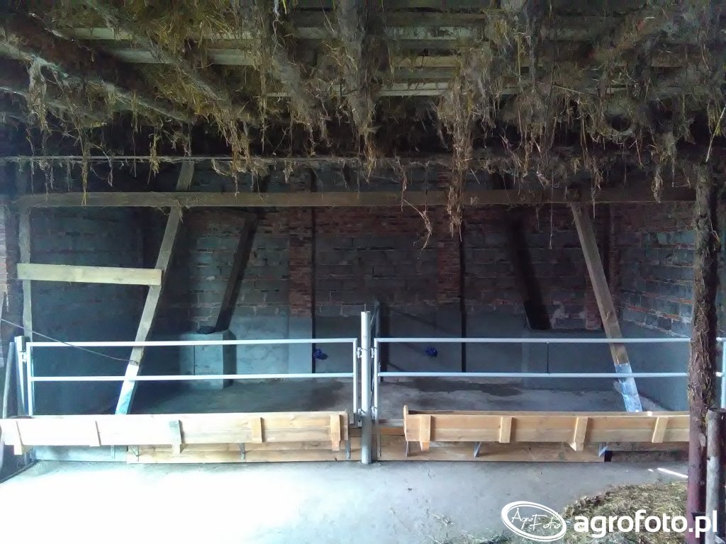

Dwa boksy na 20 dorosłych sztuk
Muszek 0 Opublikowano 22 Września 2016 Jakie wymiary jednego boksu ? Odnośnik do komentarza https://www.agrofoto.pl/forum/gallery/image/662614-bojowica-na-opasy/#findComment-1999999
hancyk93 0 Opublikowano 22 Września 2016 Jakie wymiary jednego boksu ?5,5mx5m Odnośnik do komentarza https://www.agrofoto.pl/forum/gallery/image/662614-bojowica-na-opasy/#findComment-2000046
dawid6330 117 Opublikowano 22 Września 2016 Troche to delikatne jak na opasy . Odnośnik do komentarza https://www.agrofoto.pl/forum/gallery/image/662614-bojowica-na-opasy/#findComment-2000118
Krzysztof81 8673 Opublikowano 23 Września 2016 Po jednym odchowie nie będzie co zbierać z tej konstrukcji Odnośnik do komentarza https://www.agrofoto.pl/forum/gallery/image/662614-bojowica-na-opasy/#findComment-2000171
dawid6330 117 Opublikowano 23 Września 2016 a obornik to jak reczno ?? Odnośnik do komentarza https://www.agrofoto.pl/forum/gallery/image/662614-bojowica-na-opasy/#findComment-2000182
Gość Opublikowano 23 Września 2016 Z cyklu : "Była sobie stodoła..." B) Odnośnik do komentarza https://www.agrofoto.pl/forum/gallery/image/662614-bojowica-na-opasy/#findComment-2000190
hancyk93 0 Opublikowano 23 Września 2016 Troche to delikatne jak na opasy . Wszystka stal ze scianką 4,5 mm także spokojnie wytrzyma Odnośnik do komentarza https://www.agrofoto.pl/forum/gallery/image/662614-bojowica-na-opasy/#findComment-2000191
hancyk93 0 Opublikowano 23 Września 2016 a obornik to jak reczno ?? Obornik usuwany jest co 2,3 miesiące ładowarką przegubową Pichon 29.34 Odnośnik do komentarza https://www.agrofoto.pl/forum/gallery/image/662614-bojowica-na-opasy/#findComment-2000192
dawid6330 117 Opublikowano 23 Września 2016 to u mnie w kojcu 4,5 x5,5 jest 8 szt cielakow po 150kg to miesiac i 50 cm gnoju i musze juz wywozic Odnośnik do komentarza https://www.agrofoto.pl/forum/gallery/image/662614-bojowica-na-opasy/#findComment-2000209
hancyk93 0 Opublikowano 23 Września 2016 to u mnie w kojcu 4,5 x5,5 jest 8 szt cielakow po 150kg to miesiac i 50 cm gnoju i musze juz wywozicZależy jak często scielisz My scielimy codziennie ładowarka. Jest 2xpo 8sztuk ponad rok. Miały gnój wywalony 20 lipca . Teraz będzie wawalany za około 2tygodnie Odnośnik do komentarza https://www.agrofoto.pl/forum/gallery/image/662614-bojowica-na-opasy/#findComment-2000304
archi106 11 Opublikowano 23 Września 2016 te deski podłogowe korytka Obornik ci wyschnie . nie ma jak nurek z zbrojeniem . wiem jak mialem Odnośnik do komentarza https://www.agrofoto.pl/forum/gallery/image/662614-bojowica-na-opasy/#findComment-2000454
weksel 160 Opublikowano 23 Września 2016 no ładnie to wygląda ale to tylko chwila,rury powyginane będą deski obornik wypchnie,u mnie jest obniżone i nie ma bata raz na miesiąc obornik wywalam, a koryta to przeżytek, stół paszowy było zrobić Odnośnik do komentarza https://www.agrofoto.pl/forum/gallery/image/662614-bojowica-na-opasy/#findComment-2000561
hancyk93 0 Opublikowano 24 Września 2016 Byki są tam już rok i nic nie jest powyginane ani deski obornik nie wypchnął Stołu paszowego nie chciałem. Odnośnik do komentarza https://www.agrofoto.pl/forum/gallery/image/662614-bojowica-na-opasy/#findComment-2000730
JarekBazydlo 2938 Opublikowano 24 Września 2016 To wstaw zdjecie z bykami:) Odnośnik do komentarza https://www.agrofoto.pl/forum/gallery/image/662614-bojowica-na-opasy/#findComment-2000745
archi106 11 Opublikowano 10 Stycznia 2017 Jaką grubą dałeś tą deskę? Odnośnik do komentarza https://www.agrofoto.pl/forum/gallery/image/662614-bojowica-na-opasy/#findComment-2061367
hancyk93 0 Opublikowano 11 Lutego 2017 4 cm Odnośnik do komentarza https://www.agrofoto.pl/forum/gallery/image/662614-bojowica-na-opasy/#findComment-2084352
