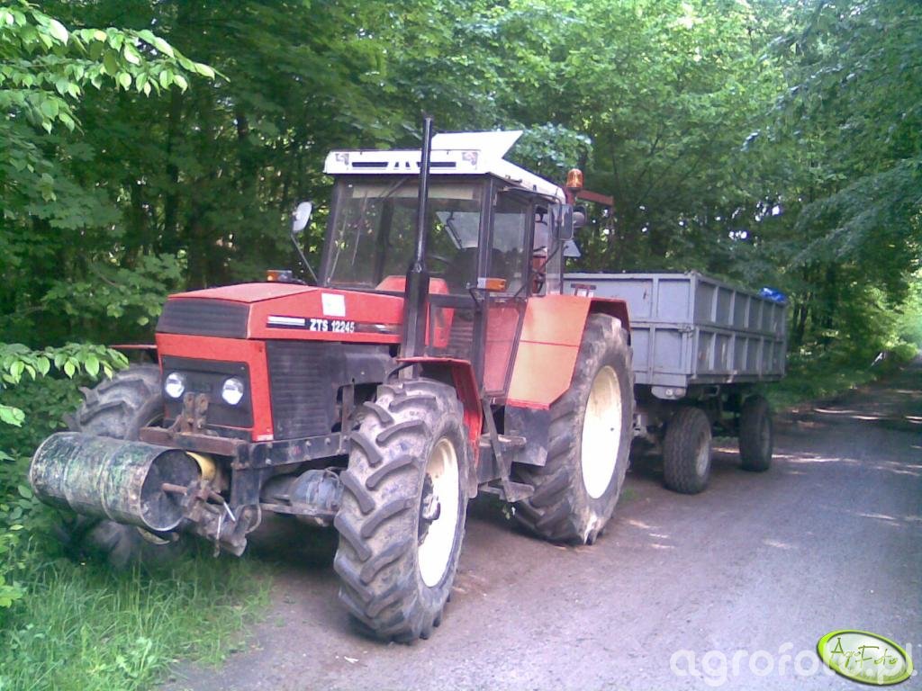

amfipterus 1 Opublikowano 23 Maja 2008 Witam! Mam pytanie odnosnie przedniego tuz i womu: -w jaki sposób sa obsługiwane - wlanczane z tej samej wajchy jak tylne, czy mają oddzielny sposób załanczania. Czy montaż pofabryczny przedniego womu nastręczałby wiele trudności? Wjaki sposób jest on napędzany? Pozdrawiam Odnośnik do komentarza https://www.agrofoto.pl/forum/gallery/image/66255-zetor-12245/#findComment-151728
zetor12245 5 Opublikowano 24 Maja 2008 a wic tak tuz jest sterowany z zewnetrznej hydrauliki ciagnika i jest dodatkowa wajcha a wom chodzi na okraglo gdyz naped jest przekazywany od walu korbowego poprzez specjalna przystawke z gumowymi sprzeglami Odnośnik do komentarza https://www.agrofoto.pl/forum/gallery/image/66255-zetor-12245/#findComment-151961
