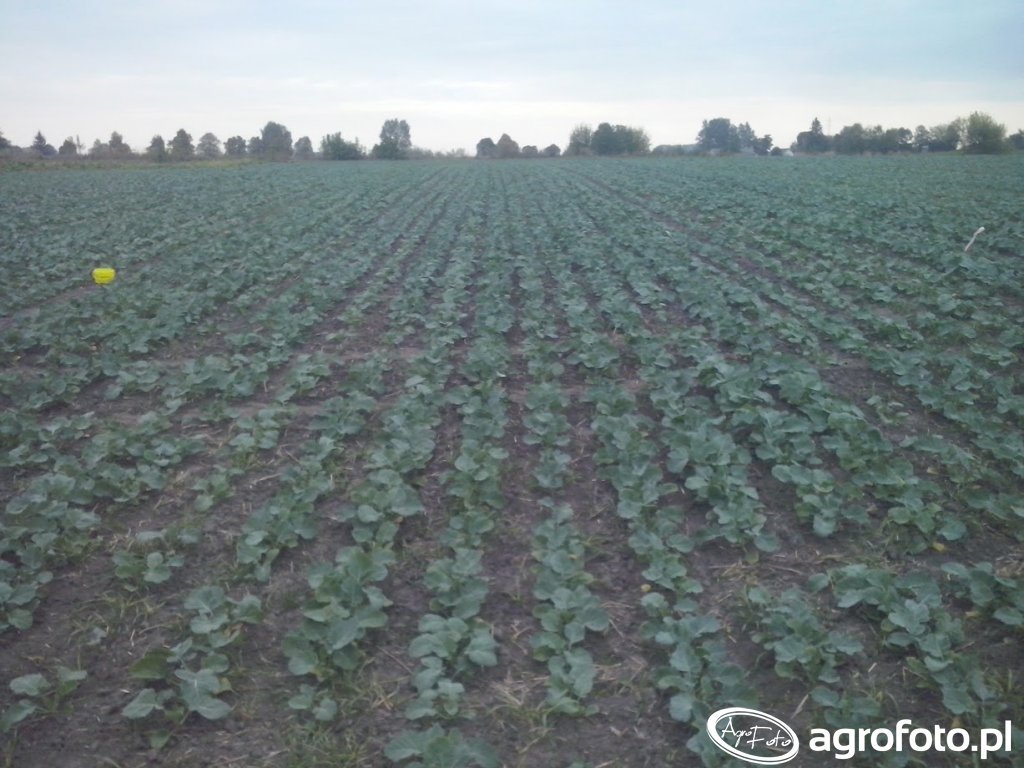

jak narazie ładnie wygląda pod koniec tygodnia pójdą odżywki
kamciow 129 Opublikowano 19 Września 2016 Punktowo? Odnośnik do komentarza https://www.agrofoto.pl/forum/gallery/image/662321-dk-seax/#findComment-1998694
kubamako66 784 Opublikowano 19 Września 2016 pneumatycznie co 35 cm szeroko i co 6 cm w rzędzie po długości rządka Odnośnik do komentarza https://www.agrofoto.pl/forum/gallery/image/662321-dk-seax/#findComment-1998699
kamciow 129 Opublikowano 19 Września 2016 Czym dokladnie ? Odnośnik do komentarza https://www.agrofoto.pl/forum/gallery/image/662321-dk-seax/#findComment-1998754
Root Admin yacenty 5317 Opublikowano 19 Września 2016 nie za gesto? 16 roślin na metrze? Odnośnik do komentarza https://www.agrofoto.pl/forum/gallery/image/662321-dk-seax/#findComment-1998759
kubamako66 784 Opublikowano 20 Września 2016 nie za gesto? 16 roślin na metrze? obsada jest około 54-50 roślin na m^2 taką zaleca ta odmiana Czym dokladnie ? siewnikiem pneumatycznym do buraków amazone ed302 a tutaj fiolm z siania Odnośnik do komentarza https://www.agrofoto.pl/forum/gallery/image/662321-dk-seax/#findComment-1998860
Root Admin yacenty 5317 Opublikowano 20 Września 2016 wiem, umiem policzyć obsade przy tym co opisałes, ale dla mnie od zawsze otwarte jest pytanie: Po kiego czorta siąc w szerokich rzędach np 45 i mamy 2,2 rzędu na metr a później umieszczamy 20 roślin na 1mb czyli roślina jest co 5cm. Nie lepiej posiac na szachownicy? klasycznie jak zboża co 12.5 czyli mamy 8 roślin na 1mb i wtedy dla zachowania 50roślin na metrze kw mamy 6 w rządku? Idealnie byłoby posiać 7x7 czyli 100/7 = 14,3cm Nie miałby taki rzepak lepszych możliwości do wzrostu? Mniejsza konkurencja o wodę, słońce? Odnośnik do komentarza https://www.agrofoto.pl/forum/gallery/image/662321-dk-seax/#findComment-1998894
kamciow 129 Opublikowano 20 Września 2016 Być może mylę pojęcia, ale czy to jednak nie jest siew punktowy ? Odnośnik do komentarza https://www.agrofoto.pl/forum/gallery/image/662321-dk-seax/#findComment-1999161
proxy8441 250 Opublikowano 20 Września 2016 obsadę masz jak liczę 47,5 rośliny jeżeli 100% nasion skiełkowało, ze zdjęcia "wywnioskować" idzie że tych 16 jednak nie ma bo różnie bywa ze wschodami nasion, ja osobiście preferuję siew własnie co 12cm w szachownicę o ile siewnik precycyjnie dozuje i tak sieję od 3 lat wcześniej siałem poznaniakiem co 2 redlicę. Odnośnik do komentarza https://www.agrofoto.pl/forum/gallery/image/662321-dk-seax/#findComment-1999192
Tomek90 3468 Opublikowano 21 Września 2016 Ja odkąd pamiętam było siane co drugą redlicę. W szachownice jak to mówicie wydaje mi się gęsto strasznie mimo obsady takiej samej. W tym roku chciałem siać co 3 redlicę, ale wyleciało mi to z głowy więc d*pa. Ogólnie na różnych szkoleniach to zalecają siew nie 12cm, a właśnie 2x czyli ok 24cm czy nawet szerzej. Większy jak to powiem, efekt brzegowy? Odnośnik do komentarza https://www.agrofoto.pl/forum/gallery/image/662321-dk-seax/#findComment-1999425
proxy8441 250 Opublikowano 21 Września 2016 powiem krótko wg. mnie siejąc co 12,5cm 40 nasion/m2 to przy rozstawie 25cm zejść z normy 40 nasion gdyż wtedy więcej nasion zostanie umieszczone w rzędzie, to proste. Dane podałem przykładowo. Odnośnik do komentarza https://www.agrofoto.pl/forum/gallery/image/662321-dk-seax/#findComment-1999619
Pawel1990 32 Opublikowano 22 Września 2016 tylko w siewie zwykłym siewnikiem nie macie nigdy rozkladu nasion rowno tylko 2 obok siebi przerwa itd Odnośnik do komentarza https://www.agrofoto.pl/forum/gallery/image/662321-dk-seax/#findComment-1999780
Root Admin yacenty 5317 Opublikowano 22 Września 2016 serio? może nie mam rozkładu do milimetra ale wydaje mi się ze z punktu widzenia rozkładu rośliny nie ma znaczenia czy roślina rośnie co 5.5cm czy może raz co 5 a raz co 6, a wiele dobrych siewników tak potrafi. Odnośnik do komentarza https://www.agrofoto.pl/forum/gallery/image/662321-dk-seax/#findComment-1999787
Pawel1990 32 Opublikowano 25 Września 2016 Serio. Jak mam byc szczery to Twoje plantacje wyglądają słabo a bardzo czesto się wymądrzasz w komentarzach. pozdrawiam Odnośnik do komentarza https://www.agrofoto.pl/forum/gallery/image/662321-dk-seax/#findComment-2001708
Root Admin yacenty 5317 Opublikowano 25 Września 2016 wygladaja jak wyglądają i nigdzie się nie wymądrzam bynajmniej nie taki mam zamiar a twoje komenty zawsze są kąsliwe i jak przychodzi co do czego to nie tłumaczysz swoich teorii jak choćby post wyżej. padło konkretne pytanie i cyk zmiana tematu Odnośnik do komentarza https://www.agrofoto.pl/forum/gallery/image/662321-dk-seax/#findComment-2001720
Pawel1990 32 Opublikowano 25 Września 2016 Wg mnie nie są kąśliwe. Siew rzepaku szczególnie w wąskie rozstawy jest w mojej opini błędem bo rośliny sa bardziej podatne na choroby z braku przewietrzenia łanu i bardziej wylegają. Dodam że w siewie punktowym rozwój wegetatywny roslin na plantacji jest bardziej równomierny wiec łatwiej prowadzic taki rzepak. są to głównie doświadczenia własne. Odnośnik do komentarza https://www.agrofoto.pl/forum/gallery/image/662321-dk-seax/#findComment-2001728
