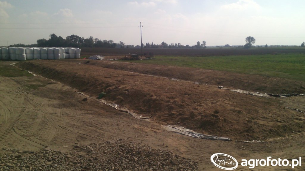

Na wszystkie 3 poszło 100m foli o szerokości 8m, wys ok 1m plon z ok 4.5 ha
pedro2 10957 Opublikowano 13 Września 2016 Nie za niskie? Wiem, że tak lepiej bo piach nie spływa, ale kiedyś tak robiłem i jakoś wydawało się że nie zakisła dobrze, 1,5m minimum w tym roku wyszło mi 1,6-1,7m Odnośnik do komentarza https://www.agrofoto.pl/forum/gallery/image/661301-pryzmy/#findComment-1996001
Reno1 403 Opublikowano 13 Września 2016 Dla mnie nie, bo wtedy wybieram metr pryzmy w 3 dni bo jak robiliśmy wyższą to nie zawsze udało sie wystarczająco wybrać i psuła sie Odnośnik do komentarza https://www.agrofoto.pl/forum/gallery/image/661301-pryzmy/#findComment-1996028
pp1208 706 Opublikowano 13 Września 2016 Dla mnie nie, bo wtedy wybieram metr pryzmy w 3 dni bo jak robiliśmy wyższą to nie zawsze udało sie wystarczająco wybrać i psuła sie Masz racje. Lepsza jest niższa pryzma. Ja w tym roku kukurydze z 5 ha na jedną pryzme zrobiłem 48x12x2 wydaje mi sie ze troche przesadziłem ale postaram sie ubic jak najlepiej to moze nei bedzie sie psuć... Odnośnik do komentarza https://www.agrofoto.pl/forum/gallery/image/661301-pryzmy/#findComment-1996055
pedro2 10957 Opublikowano 13 Września 2016 A jak byś zrobił na dole metr węższą, a za to wyższą i w taką samą folię wsadził to chyba i tak wybueranie tyle samo ale ok każdy po swojemu Odnośnik do komentarza https://www.agrofoto.pl/forum/gallery/image/661301-pryzmy/#findComment-1996076
Reno1 403 Opublikowano 13 Września 2016 pedro2 No można by tak też, ale niższą w poprzek bez problemu ujeżdżę. Druga była robiona z jednego rozrzutnika na szerokość a i tak rozrosła sie do 8 m prawie że pp1208 No 2 metry to już wysoko i szeroko jest jeszcze to może byc problem z wybieraniem Odnośnik do komentarza https://www.agrofoto.pl/forum/gallery/image/661301-pryzmy/#findComment-1996089
