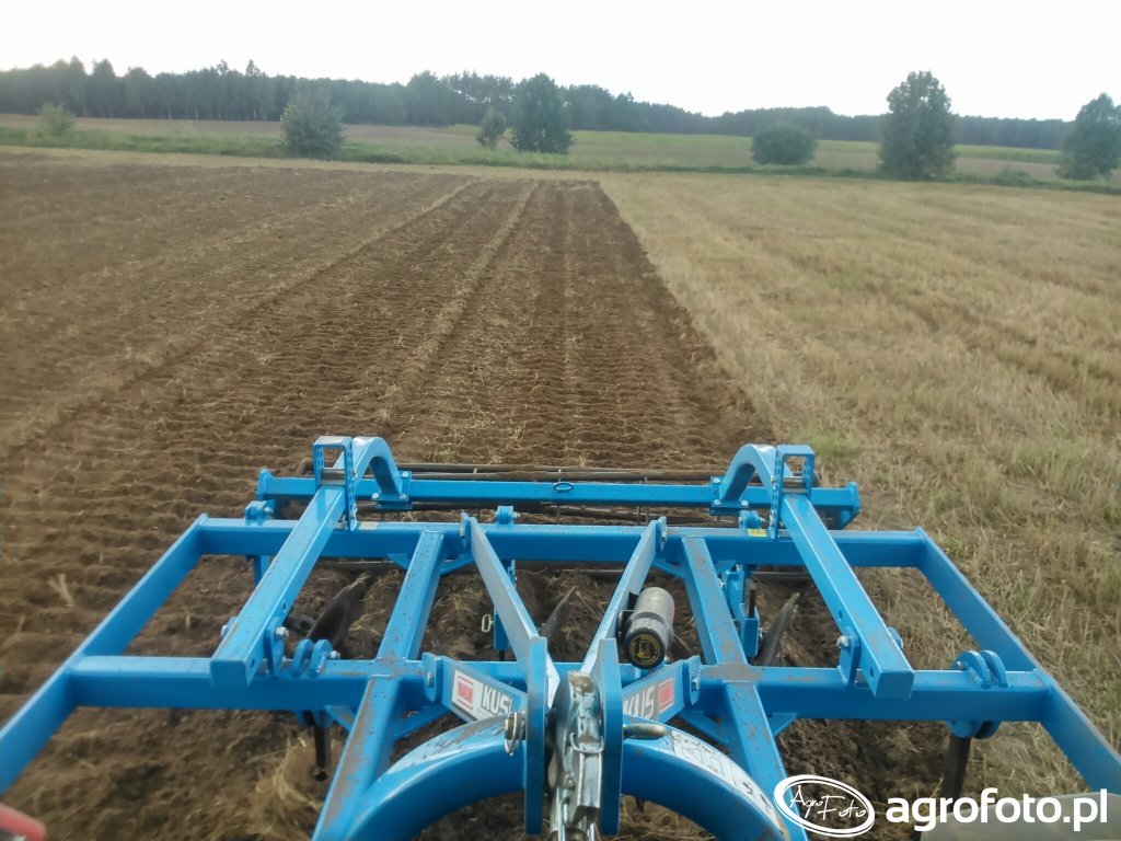

Może być?
zaqwer1111 95 Opublikowano 29 Sierpnia 2016 Ujdzie Odnośnik do komentarza https://www.agrofoto.pl/forum/gallery/image/659797-mandam-kus-26-b/#findComment-1989235
mfek3050 163 Opublikowano 29 Sierpnia 2016 Cieszę się Odnośnik do komentarza https://www.agrofoto.pl/forum/gallery/image/659797-mandam-kus-26-b/#findComment-1989248
Maniek101 144 Opublikowano 29 Sierpnia 2016 jak słoma ścięta to już pewnie nie tak kolorowo Odnośnik do komentarza https://www.agrofoto.pl/forum/gallery/image/659797-mandam-kus-26-b/#findComment-1989259
czarek7340 118 Opublikowano 29 Sierpnia 2016 skraine talerze unies rowow nie bedzie robic Odnośnik do komentarza https://www.agrofoto.pl/forum/gallery/image/659797-mandam-kus-26-b/#findComment-1989263
themrsakmejek 1065 Opublikowano 29 Sierpnia 2016 Ładna robota Odnośnik do komentarza https://www.agrofoto.pl/forum/gallery/image/659797-mandam-kus-26-b/#findComment-1989298
mfek3050 163 Opublikowano 29 Sierpnia 2016 @Maniek101 Sprecyzuj słowo "ścięta" bo czasem ciężko kumam i nie bardzo wiem o co Ci chodzi :lol: czarek7340 Aż takich rowów nie robi ale sam się zastanawiam czy nie podnieść jeszcze o jedną dziurę ale dopiero przy qq bd majstrował bo o zbożu mam obrobione. Tylko zastanawia mnie jedna rzecz, po prawej połowie grubera jest równo, natomiast po lewej połowie jest jeden szerszy ale płytki rowik pomiędzy pierwszym a drugim talerzem jakby nie mogły dogarnąć po tej łapie z przodu nich i zastanawiam się czy nie opuścić o 1-2 dziury tych dwóch talerzy. Tylko czy tak może być czy wszystkie muszą być tak samo ustawione? themrsakmejek Dzięki Odnośnik do komentarza https://www.agrofoto.pl/forum/gallery/image/659797-mandam-kus-26-b/#findComment-1989362

danielhaker 7962 Opublikowano 30 Sierpnia 2016 @Maniek101 Sprecyzuj słowo "ścięta" bo czasem ciężko kumam i nie bardzo wiem o co Ci chodzi :lol: czarek7340 Aż takich rowów nie robi ale sam się zastanawiam czy nie podnieść jeszcze o jedną dziurę ale dopiero przy qq bd majstrował bo o zbożu mam obrobione. Tylko zastanawia mnie jedna rzecz, po prawej połowie grubera jest równo, natomiast po lewej połowie jest jeden szerszy ale płytki rowik pomiędzy pierwszym a drugim talerzem jakby nie mogły dogarnąć po tej łapie z przodu nich i zastanawiam się czy nie opuścić o 1-2 dziury tych dwóch talerzy. Tylko czy tak może być czy wszystkie muszą być tak samo ustawione? themrsakmejek Dzięki Sprawdź czy listwy w ciągniku masz ustawione równo, czy może prawa jest podniesiona (do orki) skraine talerze unies rowow nie bedzie robic Ale tutaj chyba nie ma skrajnych talerzy, są tylko za łapami. Spójrz na poniższe foto. Tutaj są skrajne [galleryimg=657035] Odnośnik do komentarza https://www.agrofoto.pl/forum/gallery/image/659797-mandam-kus-26-b/#findComment-1989567
cyprian1219 369 Opublikowano 31 Sierpnia 2016 No czy ja wiem... Jak dla mnie słabo... Co talerzówka to talerzówka, a tu ani równo, ani to przemieszane... Odnośnik do komentarza https://www.agrofoto.pl/forum/gallery/image/659797-mandam-kus-26-b/#findComment-1990062
mfek3050 163 Opublikowano 31 Sierpnia 2016 Idealnie nie jest bo moim zdaniem trzeba troszkę podregulować talerze ale mi się podoba efekt wymieszane jest dobrze to nie pług żeby ani jednej słomki nie było widać Odnośnik do komentarza https://www.agrofoto.pl/forum/gallery/image/659797-mandam-kus-26-b/#findComment-1990096
cyprian1219 369 Opublikowano 31 Sierpnia 2016 W moim regulacja talerzy jest na śrubach i szczerze mam na nie wywalone, niech się zagłębią po piasty, albo niech będą w powietrzu... Nie mam zamiaru bawić sie pół godziny w zmiane wysokości o jedną dziurkę... Odnośnik do komentarza https://www.agrofoto.pl/forum/gallery/image/659797-mandam-kus-26-b/#findComment-1990100
mfek3050 163 Opublikowano 31 Sierpnia 2016 Ja mam natomiast na bolce z zabezpieczeniami i zmiana wysokości trwa +/- 5 min Odnośnik do komentarza https://www.agrofoto.pl/forum/gallery/image/659797-mandam-kus-26-b/#findComment-1990105
cyprian1219 369 Opublikowano 31 Sierpnia 2016 Mandam, a najtańsze gówno dostępne na rynku, nawet to marki nie ma... (w sumie każdy gruber to jedno i to samo więc...) Odnośnik do komentarza https://www.agrofoto.pl/forum/gallery/image/659797-mandam-kus-26-b/#findComment-1990126

Pietras892 957 Opublikowano 31 Sierpnia 2016 Też jestem za uprawą zębową, ,ludzie dostali pierdolca na punkcie talerzowek( talerzowka do wszystkiego) patrze na pola fakt rżysko jak zaorane ale efekt wizualny jak dla mnie jest mało ważny. Odnośnik do komentarza https://www.agrofoto.pl/forum/gallery/image/659797-mandam-kus-26-b/#findComment-1990189
mfek3050 163 Opublikowano 31 Sierpnia 2016 A zapomniałem @danielhaker dzięki za radę, sprawdziłem i obie są równo więc chyba opuszczę 2 pierwsze talerze od lewej, tylko nie wiem czy tak można. @up zgadzam się. Ponoć po talerzówce szybciej odrasta. Odnośnik do komentarza https://www.agrofoto.pl/forum/gallery/image/659797-mandam-kus-26-b/#findComment-1990239
danielhaker 7962 Opublikowano 31 Sierpnia 2016 Maszyny tym nie uszkodzisz, więc jeśli pomoże to czemu nie spróbować Choć jak dla mnie to nie jest to, przyczyna musi być jakaś inna, ale tak na odległość ciężko stwierdzić. To widocznie w mojej okolicy nikt nie umie talerzówki ustawić, bo pola wyglądają tragicznie po nich. Słoma zebrana a resztki nie wymieszane, i między każdym przejazdem garb z ziemi Odnośnik do komentarza https://www.agrofoto.pl/forum/gallery/image/659797-mandam-kus-26-b/#findComment-1990262
cyprian1219 369 Opublikowano 1 Września 2016 Ale niech mi ktoś powie po cholere robić podorywke na głęboko... i 5cm styknie... Mi chodzi o przewrócenie i przemieszanie resztek i przy tym pobudzenie do wzrostu chwastów i poplonu samosiejki... Potem przed orką przejechać 2 raz i zaorać... Odnośnik do komentarza https://www.agrofoto.pl/forum/gallery/image/659797-mandam-kus-26-b/#findComment-1990289
Pietras892 957 Opublikowano 1 Września 2016 czyli robisz talerzowką 2x i pewnie jeszcze 3 raz z siewnikiem? Odnośnik do komentarza https://www.agrofoto.pl/forum/gallery/image/659797-mandam-kus-26-b/#findComment-1990326
cyprian1219 369 Opublikowano 1 Września 2016 Nie, talerzówke planuję kupić, narazie mam tylko gruber. Jeżdże ściernisko zaraz po skoszeniu/zebraniu słomy, a 2 raz przed samą orką. Gdybym orał bez tego to spora część zielonki byłaby na wierzchu i ponownie by wyrosła, a tak wszystko ładnie przykryje. Przez czas między 1 jazdą a 2, zielonka zdąży urosnąć na prawde spora. Jak orane z kolczatką pod oziminy to agregat uprawowy i uprawiane, jak będą jeszcze mocne nierówności/bryły to uprawiam wtedy 2 razy i na to sieję samym siewnikiem. Odnośnik do komentarza https://www.agrofoto.pl/forum/gallery/image/659797-mandam-kus-26-b/#findComment-1990363
Pietras892 957 Opublikowano 1 Września 2016 jaki jest Twoim zdaniem sens uprawiania 2 x gruberem przy uprawie orkowej? Odnośnik do komentarza https://www.agrofoto.pl/forum/gallery/image/659797-mandam-kus-26-b/#findComment-1990434
cyprian1219 369 Opublikowano 1 Września 2016 Taki że pług mi nie zaorze zielonki??? :huh: :blink: :wacko: Nie raz orałem zielonkę bez przejechania gruberem i zawsze zostawały paski za każdą skibą, a odkąd gruberuję 2 raz, to pole czyściutko zaorane, raczej nic nie wystaje nad ziemię, chyba że jakiś obornik... Z resztą u mnie są tacy co gruberują po 3 albo nawet i 4 razy i twierdzą że im sie opłaci tyle jeździć (na koniec orzą) ^^ Odnośnik do komentarza https://www.agrofoto.pl/forum/gallery/image/659797-mandam-kus-26-b/#findComment-1990440
kamciow 129 Opublikowano 2 Września 2016 chłopaki...niby mam 17 lat, ale wydaje mi się że takie podstawy jak to że pierwsza uprawa jest płytka na pobudzenie samosiewów, a druga głębsza na zniszczenie ich. Poza tym nie wyobrażam sobie po lipcowej uprawie zostawić ziemię aż do września czy tam października, a później próbować to orać, bo ciężko to orką nazwać. Wolę poświęcić 6l na drugi przejazd gruberem i utrzymać glebę w kulturze, co pozwoli mi na szybki siew bez strat wody, niż później męczyć się ze skałami nie możliwymi do doprawienia Odnośnik do komentarza https://www.agrofoto.pl/forum/gallery/image/659797-mandam-kus-26-b/#findComment-1990659
lukasz0920 447 Opublikowano 2 Września 2016 Przecież drugi przejazd gruberem jeszcze bardziej wysusza glebę, jeżeli po plugu widać zielone to pług słaby, można założyć przedpluzki i wtedy ani zdzbla zielonego nie będzie. Ewentualnie jeżeli ktoś chce zniszczyć zielone to brona można to najlepiej zrobić bo wyciągnie kłacza perzu i innych chwastów na wierzch aby uschly, gruberem tylko zsmiesza jak było wcześniej. Odnośnik do komentarza https://www.agrofoto.pl/forum/gallery/image/659797-mandam-kus-26-b/#findComment-1990671
