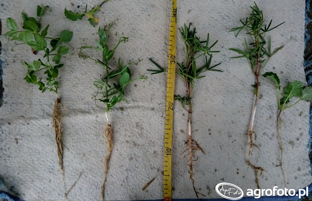

Gość Opublikowano 19 Sierpnia 2016 Zdrewniała słoma i poplon który też zdrewniał po zimie: To na co nikt nie zwraca uwagi patrząc na pole porośnięte poplonem, korzenie: To samo pole co powyżej na wiosnę, po przejechaniu jeden raz agregatem 3-belkowym typu gruber, jak widać słomy i zdrewniałego poplonu brak...: Sąsiad z pola jakieś 2 tyg. temu zaorał łubin siany w czerwcu. Rośliny wyrosły powyżej pasa,bardzo gęste, orał gdy zawiązywał strąki, czyli w pełni życia zielony jak trawa. Za jakiś miesiąc mogę się przejść ze szpadelkiem i wam wykopać aby pokazać że zrobił głupotę. Przecież to leży tam i gnije... Odnośnik do komentarza https://www.agrofoto.pl/forum/gallery/image/658067-poplon/page/2/#findComment-1984935

extrabyk 5599 Opublikowano 19 Sierpnia 2016 Poplony poplonami, co mi po tej zielonej masie, gdy wyciągnie mi ona resztki wody z gleby i nie będę w stanie nawet wbić pługa? Chyba nie o to chodziło Gliniaste pozdrowienia z rejonu największej suszy w polsce Kolega wyżej idealnie zobrazował to o czym ja i kilku innych tu piszemy. Poplon z roślin motylkowych pozostawiony odpowiednio długo idealnie spulchnia ziemię poprzez system korzeniowy i uprawa takiej ziemi to bajka. Oczywiście jeśli w Twoim rejonie jest susza to i poplon nie pomorze bo będą słabe wschody więc mała obsada roślin na m2 i tym samym mało korzeni. @damianzbr ten łubin zaorany przez Twojego sąsiada będzie tam do wiosny leżał i próbował zgnić :lol: a jak tak jak wielu jeszcze robi pierwszą wiosenną uprawą będzie głęboka :blink: kultywacja to mu będzie kultywator zapychać i dopiero będzie tworzył nowe mądrości jaka to głupota te poplony :lol: Odnośnik do komentarza https://www.agrofoto.pl/forum/gallery/image/658067-poplon/page/2/#findComment-1984960
