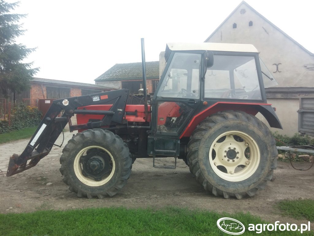

Czarek525 103 Opublikowano 10 Sierpnia 2016 On miał turbo montowane fabrycznie czy przerabiany? Odnośnik do komentarza https://www.agrofoto.pl/forum/gallery/image/657333-zetor-7745-turbo/#findComment-1980883
cyprian1219 369 Opublikowano 10 Sierpnia 2016 Najprawdopodobniej silnik przekładany w anglii. Stamtąd był sprowadzony. Oryginalnie był to 7245 rok '85. Odnośnik do komentarza https://www.agrofoto.pl/forum/gallery/image/657333-zetor-7745-turbo/#findComment-1980892
Gość Opublikowano 10 Sierpnia 2016 zawsze to jakies 10 kuni więcej Odnośnik do komentarza https://www.agrofoto.pl/forum/gallery/image/657333-zetor-7745-turbo/#findComment-1980905
Czarek525 103 Opublikowano 10 Sierpnia 2016 Przywieziony z Anglii w taki stanie? Bo fabrycznie Zetory miały turbo pod maską a nie obok Odnośnik do komentarza https://www.agrofoto.pl/forum/gallery/image/657333-zetor-7745-turbo/#findComment-1980908
Jano7711 65 Opublikowano 10 Sierpnia 2016 A to skąd wiesz? Mój 7711 też od angoli i ma turbo obok maski Odnośnik do komentarza https://www.agrofoto.pl/forum/gallery/image/657333-zetor-7745-turbo/#findComment-1980937
ZimowyZolnierz 12 Opublikowano 11 Sierpnia 2016 Starsze zetory 7745/11 mialy turbo umieszczone z boku maski. Odnośnik do komentarza https://www.agrofoto.pl/forum/gallery/image/657333-zetor-7745-turbo/#findComment-1980950
cyprian1219 369 Opublikowano 11 Sierpnia 2016 Przywieziony z Anglii w taki stanie? Bo fabrycznie Zetory miały turbo pod maską a nie obok Co masz na myśli mówiąc "w takiM stanie"? Tak jak koledzy mówią, te starsze miały turbo obok maski. Odnośnik do komentarza https://www.agrofoto.pl/forum/gallery/image/657333-zetor-7745-turbo/#findComment-1980954
cyprian1219 369 Opublikowano 11 Sierpnia 2016 zawsze to jakies 10 kuni więcej Dokłdnie, a każdy kunik więcej może sie nie raz przydać Odnośnik do komentarza https://www.agrofoto.pl/forum/gallery/image/657333-zetor-7745-turbo/#findComment-1980955
Czarek525 103 Opublikowano 11 Sierpnia 2016 Bo widziałem kilka Zetorów, które miały turbo pod maską z serii 77xx Np.@KubaMF posiada takiego Zetora Możliwe, że wychodziły także z turbem obok maski. Chodzi mi o to, że jest w takim ładnym stanie bo widziałem ciągniki z Anglii. Niektóre nie miały błotników, maski i kabin bo rdza zjadła Odnośnik do komentarza https://www.agrofoto.pl/forum/gallery/image/657333-zetor-7745-turbo/#findComment-1981014
cyprian1219 369 Opublikowano 11 Sierpnia 2016 To wiedz że on też tak wyglądał. Przeszedł u nas generalny "remont" ALE WYGLĄDU. Mamy go od 2006 i dopiero teraz zaczęliśmy inwestować w naprawy bo mechanicznie był w stanie idealnym i po prostu nie było w co, ale wyglądał jak ze szrotu. Nie miał 2 szyb, był caly pordzewiały, dętki po przebijane, opony bez bieżnika z dziurami, wgięty i popękany dach (jest do teraz), brak lamp a część wytłuczona itd itp... Był cały u nas lakierowany i nie tylko. Mechanicznie dopiero teraz pojawiły się pierwsze usterki, ale drobne i jest ich mało. Czyli rozsypała sie kolumna, założyliśmy orbitrol, zaczął hamować na jedno koło to wymieniliśmy pompke i nie działa zawór pneumatyki do przyczep, to właśnie będziemy robić. Żadnych inwestycji, spisuje się znakomicie, bezawaryjnie i niech tak pozostanie. (Odpukać). Odnośnik do komentarza https://www.agrofoto.pl/forum/gallery/image/657333-zetor-7745-turbo/#findComment-1981069

adikpl1 259 Opublikowano 10 Kwietnia 2017 Turbo pod maską robiła fabryka w Brnie. Turbo zboku maski zakładał importer na potwierdzenie w katalogu części z 1995 roku obejmującym wszystkie wyprodukowane seryjnie typy tej serii jest tylko i wyłącznie turbo pod maską. http://www.agroservishlucin.cz/5211-7745/data/15%20p%C5%99epl%C5%88ov%C3%A1n%C3%AD/index.html A poniżej zdjęcie prototypowego 5211 Turbo z fabrycznym rozwiązaniem Odnośnik do komentarza https://www.agrofoto.pl/forum/gallery/image/657333-zetor-7745-turbo/#findComment-2123167
cyprian1219 369 Opublikowano 11 Kwietnia 2017 Widziałem wiele zetorów z takim turbo z boku maski. Raczej były to starsze modele z początku serii 77. Nie wiem czy był taki a af, coś mi sie kojarzy ale bez pewności, ale na pewno widywałem takie na olx. Silnik był przekładany, było gdzieś o tym w dokukentach jakaś zmianka, gościu sam o tym mówił i jest inne spasowanie na silniku i skrzyni i są inne kolory. A turbo wygląda mi na fabryczną robote, wszystko jest dobrze spasowane, nic o nic nie trze, dobre szczelne łączenia bez żadnych spawów czy cięć... Ma nawe zaślepiony otwór na czujnik ciśnienia. Może do pierwszej szerii takie zakładali albo coś, nie wiem. Ogólnie rozwiązanie ma jedną wade, żeby dostqć sie do pompy trzeba demontować turbo. Odnośnik do komentarza https://www.agrofoto.pl/forum/gallery/image/657333-zetor-7745-turbo/#findComment-2123251
