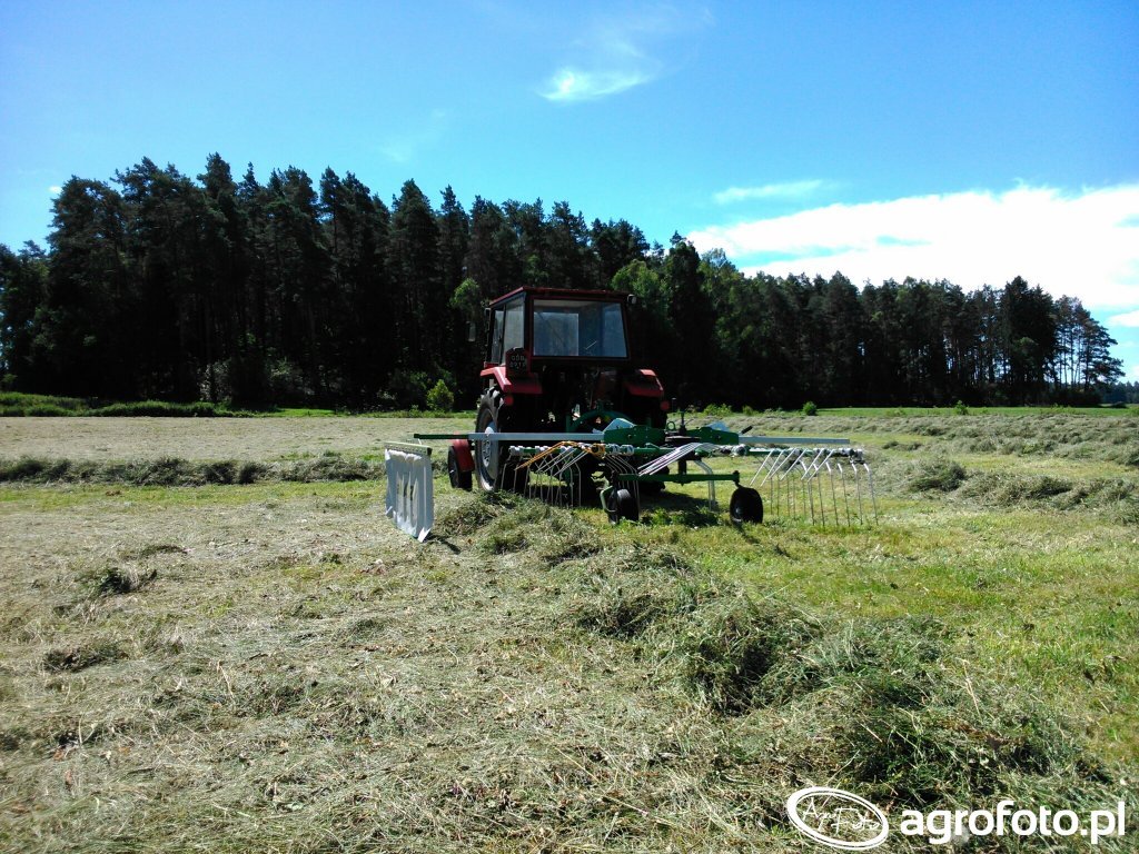

Skoczek1994 523 Opublikowano 21 Lipca 2016 Jak oceniasz zgrabiarkę, jak mf sobie radzi? C330 dała by radę? Odnośnik do komentarza https://www.agrofoto.pl/forum/gallery/image/654124-massey-ferguson-255-samasz/#findComment-1971434
mfek3050 163 Opublikowano 21 Lipca 2016 Zgrabiarka jest dobra ale jednak ma swoje minusy: - za duże odstępy między palcami, - ramiona są za blisko tego grubego płaskownika z przodu, do którego przymocowana jest osłona od wałka wom, po otarciach widać, że nie raz ramiona otarły się o niego, - sztywna wieża, źle się grabi na ostrzejszych zakrętach. Awarie jakie miałem to: - w zeszłym roku na pierwszy pokos urwane ramię oraz chyba 2 lekko wygięte na sworzniach, to akurat mogło być z naszej winy, ponieważ zgrabiarka była trochę za nisko ustawiona, zwłaszcza, że mamy dużo nierówności gdzie palce nie raz orzą ziemię więc ramiona ostro dostawały w cztery litery, w każdym razie ramię zostało wymienione na gwarancji, a te 2 wyprostowaliśmy ręcznie, wyregulowaliśmy zgrabiarkę i do tej pory nic się z nimi nie dzieje, - również w zeszłym roku wygięła się ta "klamka" (nie wiem jak to nazwać) dzięki której zablokowujesz te boczne osłony po stronie plandeki, ale to również z mojej winy ponieważ jechałem za blisko rowu osunęła się ziemia i utknąłem w rowie bocznymi kołami c330 :lol:, ale popukało się w to młotkiem i naprawione, - no i znowu w zeszłym roku jeden palec pękł ale to także z naszej winy ponieważ przednie kółko prowadzące było za blisko przednich palców i czasami uderzały w nie, wymieniliśmy palec i na razie bez zarzutów, - parę gum wymieniliśmy co są przykręcone do tych pierwszych palców (nie wiem po co one są w żadnych innych zgrabiarkach tego nie ma), w pewnym momencie przestaliśmy kupować te gumy i zastosowaliśmy zaciski, - w tym roku na pierwszy pokos podczas zgrabiania pękła osłona po stronie plandeki zaraz za wzmocnieniem, tym razem nie z naszej winy, ale tata zespawał i działa dalej, Generalnie jest dobra, jednak żałuję że nie kupiliśmy zachodniej głównie ze względu na wymienione minusy, jak zobaczyłem że nawet sipma o tej samej szerokości ma ruchomą wieżę to się wkurzyłem ;[ no ale cóż miała być nowa pod c330, nie przewidywaliśmy że będzie pracowała z mf. Mf jest idealny do niej, jadę bez obciążników i nie ma problemów ze stabilnością, czasami się zdarzy, że lekko poderwie przodek ale to jak gwałtowniej ruszę itp. Zgrabiam 2 drogową max 1500 obr silnika ale to wtedy kiedy jest jakiś równy kawałek bez dołków, tak to 1300-1400, dzisiaj spróbowałem 3 i o dziwo nie było źle ale to już nie ten efekt pracy i czasami przepuszczała. Jakby nie było takich odstępów pomiędzy palcami, o raz jakby miała po 4 palce i więcej ramion to bym zgrabiał na 3 drogowej. C330 również nie ma problemów z podnoszeniem , także nie używaliśmy żadnych obciążników, ale w mf dużo wygodniej operuje się podnośnikiem no i szybciej podnosi. Teraz na pewno bym kupił byle jaką zachodnią 3,8-3,9 m do mf. Polecam ale do mniejszych gospodarstw, ponieważ dla nas jest za mała. Ogólnie jest mało awaryjna palce są wytrzymałe, ramiona również, generalnie cała konstrukcja, tylko trzeba dobrze ustawić i działa jak należy, po wyregulowaniu nie było jak na razie problemów z ramiona czy też palcami i oby tak dalej. Grabi o wiele czyściej niż polski "wicher" Odnośnik do komentarza https://www.agrofoto.pl/forum/gallery/image/654124-massey-ferguson-255-samasz/#findComment-1971490
Skoczek1994 523 Opublikowano 21 Lipca 2016 Czyli polecasz, ale trzeba się przyjrzeć pronarowi skoro ma skrętną wieżyczkę. Odnośnik do komentarza https://www.agrofoto.pl/forum/gallery/image/654124-massey-ferguson-255-samasz/#findComment-1971568
mfek3050 163 Opublikowano 21 Lipca 2016 Pronar akurat nie wiem czy ma. Odnośnik do komentarza https://www.agrofoto.pl/forum/gallery/image/654124-massey-ferguson-255-samasz/#findComment-1971576
Skoczek1994 523 Opublikowano 21 Lipca 2016 Nie Wiem skąd mi się wziął ten Pronar, miała być Sipma:) Odnośnik do komentarza https://www.agrofoto.pl/forum/gallery/image/654124-massey-ferguson-255-samasz/#findComment-1971596
