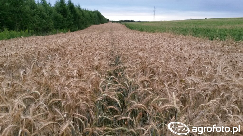

damianos95 457 Opublikowano 20 Lipca 2016 Jakie nawozenie zastosowałes ?? I jak przezimowała ta odmiana ? Odnośnik do komentarza https://www.agrofoto.pl/forum/gallery/image/653860-pszenzyto-borwo/#findComment-1970924
Kamilo1888 61 Opublikowano 20 Lipca 2016 Siew 4-10-2015 - 120 kg/ha ( 300n/m2) Jesień : 21-11-2015 Expert Met 0,3 + DFF 0,2 + CyperKiller 0,1 + 0,5 Bi 58 Wiosna: 22-02-2016 - I dawka Salmag 27,5 N(CaMg) - 290 kg/ha 11-04-2016 - II dawka Saletra 34N - 150 kg/ha 21-04-2016 - T1 - Duett Star 334 SE (1 l/ha) +Mondatak 450 EC (0,7 l/ha) + Maximus AminoMicro (0,5 kg/ha) + Siarczan Magnezu (10 kg/ha) 02-05-2016 - Moddus 250 EC (0,4L/ha) + Stabilan 750 SL (1 l/ha) + Proferti 9-10-36 micro (2 kg/ha) 05-05-2016 - III dawka Saletra 34N - 150 kg/ha 20-05-2016 - T2 Siarczan Magnezu (10 kg/ha) + ŻELAZO (0,5 l/ha) + Proferti 9-10-36 micro (3 kg/ha) + Proleaf max micro (2 l/ha) + Bor (0,5 l/ha) + Acanto 250 SC (0,2 l/ha) + Soprano 125 SC (0,7 l/ha) + Rodan S 400 EC 0,5 l/ha) 17-06-2016 T3 prohorti plus K (3 kg/ha) + Tenore 400 EW (1 l/ha) Na jednym kawałku testuje NHCa Delta (5 l/ha) został dodany do zabiegu T3 Przezimowanie idealne Odnośnik do komentarza https://www.agrofoto.pl/forum/gallery/image/653860-pszenzyto-borwo/#findComment-1970968
damianos95 457 Opublikowano 20 Lipca 2016 Kolego jak skosisz daj znać ile sypało ton z ha. I jaka klasa ziemi ? Widze ze nie stosujesz poliosek ani nawozów wieloskładnikowych czy nie potrzebujesz czy mało co to daje przy uprawie pszenzyta?? Odnośnik do komentarza https://www.agrofoto.pl/forum/gallery/image/653860-pszenzyto-borwo/#findComment-1971039
rozal22 19 Opublikowano 21 Lipca 2016 krzewienie, ale borwo strasznie się krzewi. Odnośnik do komentarza https://www.agrofoto.pl/forum/gallery/image/653860-pszenzyto-borwo/#findComment-1971375
damianos95 457 Opublikowano 22 Lipca 2016 Ja słyszałem ze po stosowaniu polifoski ma sie grubsze ziarno i tak jakby lepiej sie ono wykształca tak mowił sasiad a ze na krzewienie daje sie saletre to wkoncu warto dawac ta polifoske pod przenzyto czy nie ?? Odnośnik do komentarza https://www.agrofoto.pl/forum/gallery/image/653860-pszenzyto-borwo/#findComment-1971851
misio3p 2434 Opublikowano 22 Lipca 2016 @damianos95 każdy nawóz NPK, nie tylko polifoska jest pomocny w osiągnięciu jak najlepszego plonu. Jeśli siejesz zboże w terminie i nie została ona uszkodzona podczas zimy, to raczej nie ma sensu dokrzewiać wiosną plantacji za pomocą zwiększonej dawki saletry amonowej Odnośnik do komentarza https://www.agrofoto.pl/forum/gallery/image/653860-pszenzyto-borwo/#findComment-1971917
damianos95 457 Opublikowano 22 Lipca 2016 @damianos95 każdy nawóz NPK, nie tylko polifoska jest pomocny w osiągnięciu jak najlepszego plonu. Jeśli siejesz zboże w terminie i nie została ona uszkodzona podczas zimy, to raczej nie ma sensu dokrzewiać wiosną plantacji za pomocą zwiększonej dawki saletry amonowej A co kolego radzisz dac pod ta odmiane na wiosne z azotowych w 1 i 2 dawce i w jakiej ilosci ? Bo pilfoske 6 dam przedsiewnie 200kg/ha dam chyba Jaki jest termin siewu tej odmiany jestem centrum polski jedni sieja u nas juz 5 wrzesnia inni dopiero 10 pazdziernika ?? Odnośnik do komentarza https://www.agrofoto.pl/forum/gallery/image/653860-pszenzyto-borwo/#findComment-1971930
Kamilo1888 61 Opublikowano 24 Lipca 2016 Nawóz przedsiewny to zalezy od analizy jaka mi wyjdzie , tutaj było dawane 60 P i 90 K w postaci superfosfatu i soli potasowej. co do terminu to ja woj.świętokrzyskie staram sie około 25 wrzesnia miec zasiane . Odnośnik do komentarza https://www.agrofoto.pl/forum/gallery/image/653860-pszenzyto-borwo/#findComment-1972512
rozal22 19 Opublikowano 27 Lipca 2016 i jak ciąłeś już te borwo? ile sypnęło przy takich zabiegach Odnośnik do komentarza https://www.agrofoto.pl/forum/gallery/image/653860-pszenzyto-borwo/#findComment-1973945
Kamilo1888 61 Opublikowano 27 Lipca 2016 jeszcze nie kosiłem coś koło 5 sierpnia mysle skosic jak skosze dam znac dziś poszedł rzepak pod kose Odnośnik do komentarza https://www.agrofoto.pl/forum/gallery/image/653860-pszenzyto-borwo/#findComment-1974054
Kamilo1888 61 Opublikowano 9 Sierpnia 2016 i jak ciąłeś już te borwo? ile sypnęło przy takich zabiegach plon od 5-7,2 t/ha Odnośnik do komentarza https://www.agrofoto.pl/forum/gallery/image/653860-pszenzyto-borwo/#findComment-1980050
rozal22 19 Opublikowano 11 Sierpnia 2016 ahaś, to rozbieżność dość spora pewnie podyktowana klasą ziemi co? jak na 180N to dość duża rozbieżność mimo że zastosowany był npk mogę się domyślać że pole jest nierówne w ph (tak jak u mnie) u mnie borwo przy 120N bez npk (2rok po oborniku/stanowisko kukurydza na zielonkę) bez T tylko chwast, bez mocznikowania czy odżywek sypnęło 5,5t miałem go niedużo ze 4ha kl ziemi 4-5 ale bardziej 5tka mocna. N1 -60 N2 -60 ogólnie roślina w katalogu ma napisane że wytrzymała na wyleganie a u mnie na ścieżkach nałożonych wyległa. W tym roku lepiej się prezentował niż borowik Odpornie liść flagowy wyglądał bez T niż Borowika, Atletico, Fredro Odnośnik do komentarza https://www.agrofoto.pl/forum/gallery/image/653860-pszenzyto-borwo/#findComment-1981247
Kamilo1888 61 Opublikowano 13 Sierpnia 2016 na temat działek dam znac w ciagu tygodnia bo będe robił analizy to będe miał porownanie parametrów działek i wtedy mozna bedzie bardziej przewidywać wydajnośc Odnośnik do komentarza https://www.agrofoto.pl/forum/gallery/image/653860-pszenzyto-borwo/#findComment-1981845
Kamilo1888 61 Opublikowano 2 Września 2016 zbyt przykwaszone ziemie jeszcze mam , ph do 4,8-5,6 co było pszenzyto a optymalne na moje grunty to 6,0 - 6,5 . ale pomału ziemie zaczynają oddychać pełnymi płucami zawartości w składniki rosną oraz ph sie normuje pare lat i moze uda sie osiagnąć maximum z tych gleb Odnośnik do komentarza https://www.agrofoto.pl/forum/gallery/image/653860-pszenzyto-borwo/#findComment-1990945
