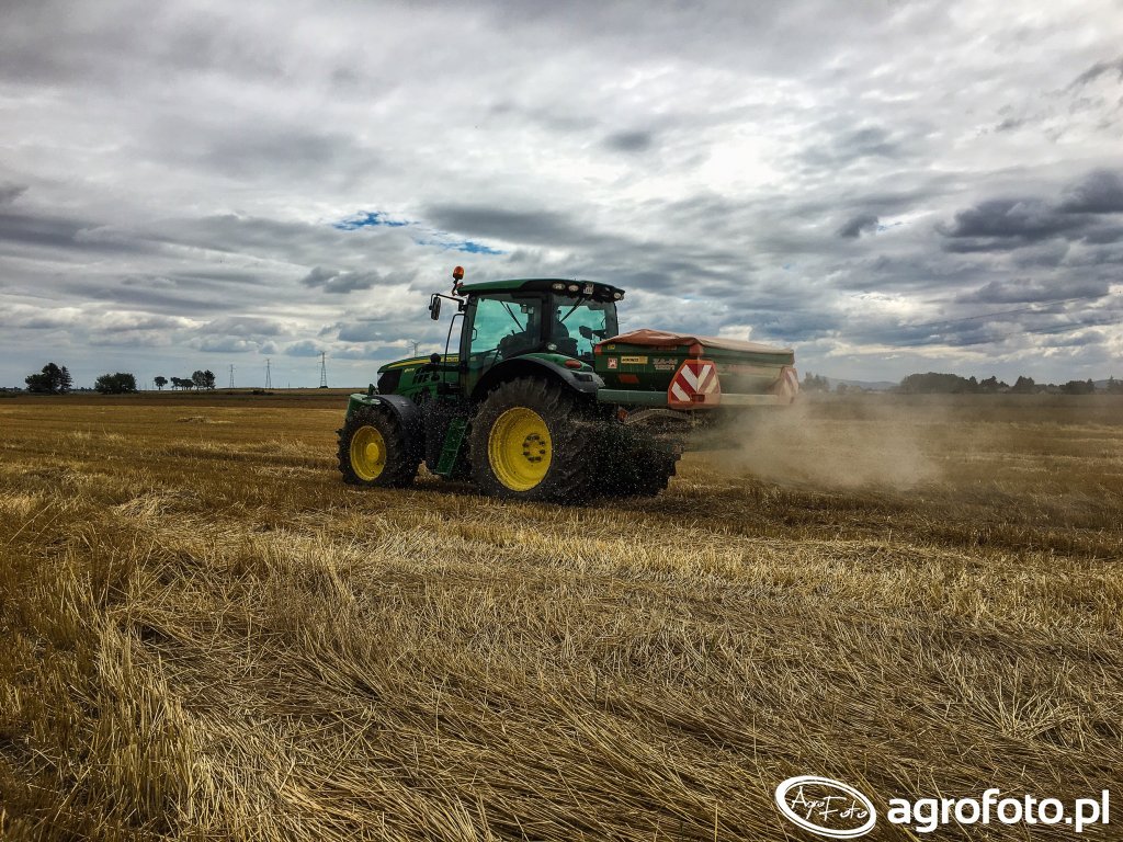

Pierwszy raz granulatem ciekawe jakie bedą efekty
rozal22 19 Opublikowano 19 Lipca 2016 takie jak na forum.. Odnośnik do komentarza https://www.agrofoto.pl/forum/gallery/image/653781-wapnowanie/#findComment-1970378
agrolublin 29 Opublikowano 19 Lipca 2016 Jakie wapno siałeś? Odnośnik do komentarza https://www.agrofoto.pl/forum/gallery/image/653781-wapnowanie/#findComment-1970381
czarek7340 118 Opublikowano 19 Lipca 2016 bylo dac pol dawki teraz pol z npk przed siewem Odnośnik do komentarza https://www.agrofoto.pl/forum/gallery/image/653781-wapnowanie/#findComment-1970384
damianus2222 120 Opublikowano 19 Lipca 2016 efekty generalnie liche... co to jest 300 czy 400kg kredy. Stosujac co rok i mieszajac z gleba ... ja zawsze daje przed agregat siewny Odnośnik do komentarza https://www.agrofoto.pl/forum/gallery/image/653781-wapnowanie/#findComment-1970385
Szu15000 234 Opublikowano 19 Lipca 2016 @czarek - od kiedy wapno sie miesza z npk? nie wprowadzaj ludzi w blad. Odnośnik do komentarza https://www.agrofoto.pl/forum/gallery/image/653781-wapnowanie/#findComment-1970390
Root Admin yacenty 5188 Opublikowano 19 Lipca 2016 Tu poszło 700kgTeraz wapno bo wapno sie nie lubi z npk Odnośnik do komentarza https://www.agrofoto.pl/forum/gallery/image/653781-wapnowanie/#findComment-1970391
czarek7340 118 Opublikowano 19 Lipca 2016 co roku stosuje z tarnogramem i jest ok Odnośnik do komentarza https://www.agrofoto.pl/forum/gallery/image/653781-wapnowanie/#findComment-1970416
Albercik99 93 Opublikowano 19 Lipca 2016 To ty jesteś widocznie jakiś ewenement... Nie myślałeś żeby jeszcze ten tarnogran i wapno połączyć z jakimś obornikiem? Elementarne podstawy nawożenia się klaniają z którymi jesteś na bakier Odnośnik do komentarza https://www.agrofoto.pl/forum/gallery/image/653781-wapnowanie/#findComment-1970505
czarek7340 118 Opublikowano 19 Lipca 2016 z obornikiem nie mieszam bo nie wolno Odnośnik do komentarza https://www.agrofoto.pl/forum/gallery/image/653781-wapnowanie/#findComment-1970533
Raptus902 264 Opublikowano 19 Lipca 2016 A jak wytłumaczycie to że na sąsiednim polu gościu dał obornik i to sporo, wapno i do tego mocznik polifoske w podsiewacz. Efekt kukurydza na 3 metry. I jak to się ma do tych zasad ? Odnośnik do komentarza https://www.agrofoto.pl/forum/gallery/image/653781-wapnowanie/#findComment-1970540
Root Admin yacenty 5188 Opublikowano 19 Lipca 2016 Wszystko na raz? Odnośnik do komentarza https://www.agrofoto.pl/forum/gallery/image/653781-wapnowanie/#findComment-1970541
cichyh32 175 Opublikowano 19 Lipca 2016 ciekawe jakie wapno, jak dał 300-400 czystego wapnia to nic dziwnego ze nic nie było ale i. ph zapewne nic nie drgnęło Odnośnik do komentarza https://www.agrofoto.pl/forum/gallery/image/653781-wapnowanie/#findComment-1970547
damianzetor9540 2786 Opublikowano 19 Lipca 2016 Z tego co się orientuję to nie chodzi o to że jak się wapno połączy z npk czy nawozami organicznymi to nie będzie rosnąć itd. Jak dobrze pamiętam to połączenie któryś z tych elementów razem (wapno i npk, bądź wapno i nawóz organiczny) powoduje straty i uwstecznianie się pierwiastków (azot, fosfor, potas). I my możemy nasiać npk itd a wapno skutecznie uwsteczni ich pobranie dla rośliny czego efektem będzie co prawda wzrost, ale nie taki intensywny jak zakładało nawożenie. Jak głupoty gadam to mnie poprawcie. Odnośnik do komentarza https://www.agrofoto.pl/forum/gallery/image/653781-wapnowanie/#findComment-1970558
JarekBazydlo 3079 Opublikowano 19 Lipca 2016 dobrze mówisz. Obornik plus wapno to strata azotu przede wszystkim Odnośnik do komentarza https://www.agrofoto.pl/forum/gallery/image/653781-wapnowanie/#findComment-1970561
Root Admin yacenty 5188 Opublikowano 19 Lipca 2016 Dlatego tu poszło wapno a npk pójdzie końcem sierpnia pod siewnik Odnośnik do komentarza https://www.agrofoto.pl/forum/gallery/image/653781-wapnowanie/#findComment-1970563
Raptus902 264 Opublikowano 19 Lipca 2016 Tak dał wszystko w jeden dzień. Wapno dał 3 t/ ha.( magnezowe). Kukurydza nie zrobiła się fioletowa.On tak robi zawsze może z braku czasu bo ma 500 ha.Ja też chce siać teraz krede granulowaną 800 - 1000 kg/ha i moje pytanie czy lepiej po żniwach czy pod agregat ? Odnośnik do komentarza https://www.agrofoto.pl/forum/gallery/image/653781-wapnowanie/#findComment-1970568
JarekBazydlo 3079 Opublikowano 19 Lipca 2016 Po zniwach Odnośnik do komentarza https://www.agrofoto.pl/forum/gallery/image/653781-wapnowanie/#findComment-1970572
marek28366 1 Opublikowano 19 Lipca 2016 Polcalc poleca siać wapno granulowane na pszenżyto ozime zaraz po siewie na wierzch, aby przez całą jesień i zimę wraz z wodami opadowymi przenikało w cały profil glebowy w celu podniesienia ph. Czy lepszym rozwiązaniem będzie rozsiać po żniwach pod agregat ścierniskowy?Co Wy na to? Odnośnik do komentarza https://www.agrofoto.pl/forum/gallery/image/653781-wapnowanie/#findComment-1970654
Root Admin yacenty 5188 Opublikowano 19 Lipca 2016 Pod talerzówkę od razu idzie w wilgotna glebę i całość oddaje do ziemi Pogłowie to zawsze coś odparuje albo długo sie będzie rozkładać Odnośnik do komentarza https://www.agrofoto.pl/forum/gallery/image/653781-wapnowanie/#findComment-1970685
dominik2308 49 Opublikowano 19 Lipca 2016 Ja słyszałem że wapno po zboże odrazu a po 4 tygodniach można lecieć z obornikiem albo npk Odnośnik do komentarza https://www.agrofoto.pl/forum/gallery/image/653781-wapnowanie/#findComment-1970708
wilhelm 409 Opublikowano 19 Lipca 2016 Chodzi przedewszystkim o to, zeby wapno nie miało bezpośredniego kontaktu z obornikiem.. Odstęp czasowy nie jest tak istotny. Odnośnik do komentarza https://www.agrofoto.pl/forum/gallery/image/653781-wapnowanie/#findComment-1970796
zetor12245 5 Opublikowano 20 Lipca 2016 700kg mało troche aby podnieść pH, raczej na bieżącą konsumpcje Odnośnik do komentarza https://www.agrofoto.pl/forum/gallery/image/653781-wapnowanie/#findComment-1971177
Tomek90 3362 Opublikowano 22 Lipca 2016 co roku stosuje z tarnogramem i jest ok Zacznijmy od tego że Tarnogram nie można nazwać nawozem. Odnośnik do komentarza https://www.agrofoto.pl/forum/gallery/image/653781-wapnowanie/#findComment-1971716
