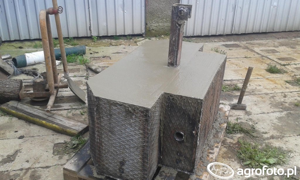

taki projekt film z budowy obciążnika
bejba 277 Opublikowano 16 Lipca 2016 Jaka waga tak mniej więcej ? fajnie wygląda 5/5 Odnośnik do komentarza https://www.agrofoto.pl/forum/gallery/image/653365-obciaznik-tuz/#findComment-1968823
christopher95 15 Opublikowano 16 Lipca 2016 Jaka waga tak mniej więcej ? fajnie wygląda 5/5 patrzyłem na internecie podobnych kształtów to miał 850 i myślę że ten będzie miał około 800. trudno powiedzieć bo jeszcze nie ważony. wspawam jeszcze uchwyty dolnego mocowania które są w trakcie toczenia i zważę go Odnośnik do komentarza https://www.agrofoto.pl/forum/gallery/image/653365-obciaznik-tuz/#findComment-1968855
THEADAM939 59 Opublikowano 16 Lipca 2016 Myslę że kolo 900 kg powinno być spokojnie Odnośnik do komentarza https://www.agrofoto.pl/forum/gallery/image/653365-obciaznik-tuz/#findComment-1968943
darek3 424 Opublikowano 16 Lipca 2016 dlaczego nie dałeś całej dolnej belki przez obciążnik? mocniejsza by była niż spawane bolce, bo waga to tu będzie więc i konkretne mocowanie powinno być Odnośnik do komentarza https://www.agrofoto.pl/forum/gallery/image/653365-obciaznik-tuz/#findComment-1969152
rolmasz 8 Opublikowano 16 Lipca 2016 jakie wymiary? mozesz podać? Odnośnik do komentarza https://www.agrofoto.pl/forum/gallery/image/653365-obciaznik-tuz/#findComment-1969166
christopher95 15 Opublikowano 17 Lipca 2016 dlaczego nie dałeś całej dolnej belki przez obciążnik? mocniejsza by była niż spawane bolce, bo waga to tu będzie więc i konkretne mocowanie powinno być to prawda. byłoby mocniejsze ale nie miałem na miejscu takiego materiału żeby od razu wspawać więc dałem dość dużą rurę grubościenną. 1cm ścianki i do tego będą dotoczone wałki o średnicy 50mm i wpuszczone do środka 15cm. dobrze pospawać i na pewno nie puści. Odnośnik do komentarza https://www.agrofoto.pl/forum/gallery/image/653365-obciaznik-tuz/#findComment-1969300
christopher95 15 Opublikowano 17 Lipca 2016 jakie wymiary? mozesz podać? napisze na pv Odnośnik do komentarza https://www.agrofoto.pl/forum/gallery/image/653365-obciaznik-tuz/#findComment-1969301
christopher95 15 Opublikowano 17 Lipca 2016 napisze na pv usuń wiadomości bo nie można wysłać Odnośnik do komentarza https://www.agrofoto.pl/forum/gallery/image/653365-obciaznik-tuz/#findComment-1969307
SZYMANOX 480 Opublikowano 17 Lipca 2016 Tak się zastanawiam o co jest oparta łopata i do czego to służy ;-) Odnośnik do komentarza https://www.agrofoto.pl/forum/gallery/image/653365-obciaznik-tuz/#findComment-1969465
christopher95 15 Opublikowano 17 Lipca 2016 Tak się zastanawiam o co jest oparta łopata i do czego to służy ;-) miał być ścinacz do łęcin ale za wolna przekładnia trzeba pociąć na materiał Odnośnik do komentarza https://www.agrofoto.pl/forum/gallery/image/653365-obciaznik-tuz/#findComment-1969510
MarcinZetor8011 171 Opublikowano 17 Lipca 2016 Popełniłeś ten sam błąd co i ja ☺...Mocowanie łącznika centralnego powinno iść w lini pionowej z mocowaniem dolnym.Będziesz musiał rozkręcać łącznik prawie na maksa. Odnośnik do komentarza https://www.agrofoto.pl/forum/gallery/image/653365-obciaznik-tuz/#findComment-1969565
christopher95 15 Opublikowano 17 Lipca 2016 Popełniłeś ten sam błąd co i ja ☺... Mocowanie łącznika centralnego powinno iść w lini pionowej z mocowaniem dolnym. Będziesz musiał rozkręcać łącznik prawie na maksa. dlaczego błąd... już go zaczepiałem na tuza. zależy jaki masz łącznik. u mnie jest lekko rozkręcony i jest poziom. przed przyspawaniem górnego mocowania było to zmierzone. wszystko jest tak jak ma być Odnośnik do komentarza https://www.agrofoto.pl/forum/gallery/image/653365-obciaznik-tuz/#findComment-1969576
markus02mb 1 Opublikowano 18 Lipca 2016 Widze wymiary paletowe to mniej więcej wiem ale czy możesz podać wysokość a czy jest zalany tylko betonem ? napisz na priv Odnośnik do komentarza https://www.agrofoto.pl/forum/gallery/image/653365-obciaznik-tuz/#findComment-1969998
christopher95 15 Opublikowano 18 Lipca 2016 Widze wymiary paletowe to mniej więcej wiem ale czy możesz podać wysokość a czy jest zalany tylko betonem ? napisz na priv Palety mają różne wymiary zalany tylko betonem i wysokość 50cm Odnośnik do komentarza https://www.agrofoto.pl/forum/gallery/image/653365-obciaznik-tuz/#findComment-1970067
christopher95 15 Opublikowano 21 Lipca 2016 było przewidywane że będzie ważył około 800kg a wyszło lekko ponad tone Odnośnik do komentarza https://www.agrofoto.pl/forum/gallery/image/653365-obciaznik-tuz/#findComment-1971305
