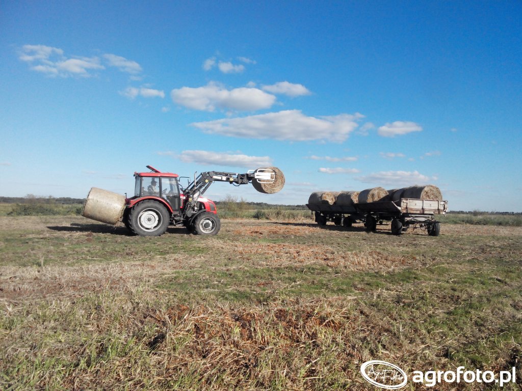

jarek7692 13 Opublikowano 10 Lipca 2016 w jakim celu ta belka z tyłu? Odnośnik do komentarza https://www.agrofoto.pl/forum/gallery/image/652742-farmer-f-8244-c2/#findComment-1965799
cyprian1219 369 Opublikowano 10 Lipca 2016 Pewnie dociążenie tyłu. Odnośnik do komentarza https://www.agrofoto.pl/forum/gallery/image/652742-farmer-f-8244-c2/#findComment-1965858
Bajek 20 Opublikowano 10 Lipca 2016 @jarek7692 dokładnie tak jak @cyprian1219 pisze a w sumie to nawet bardziej na odciążenie przodu niż dociążenie tyłu Odnośnik do komentarza https://www.agrofoto.pl/forum/gallery/image/652742-farmer-f-8244-c2/#findComment-1965940
jarek7692 13 Opublikowano 12 Lipca 2016 Tylko czy przy takim ciagniku i pojedynczo ladowanym sianie potrzebne jest obciążenie z tyłu? Odnośnik do komentarza https://www.agrofoto.pl/forum/gallery/image/652742-farmer-f-8244-c2/#findComment-1966914
Bajek 20 Opublikowano 12 Lipca 2016 Tylko czy przy takim ciagniku i pojedynczo ladowanym sianie potrzebne jest obciążenie z tyłu? wolniej ścierają się opony, poza tym wcześniej miałem problem z lichej jakości felgami z przodu przed wymianą, a widły nie przeszkadzają w transporcie przyczep bo są zaczepione na dwa punkty, nie na trzy, więc widzę same plusy takiego rozwiązania Odnośnik do komentarza https://www.agrofoto.pl/forum/gallery/image/652742-farmer-f-8244-c2/#findComment-1966962
