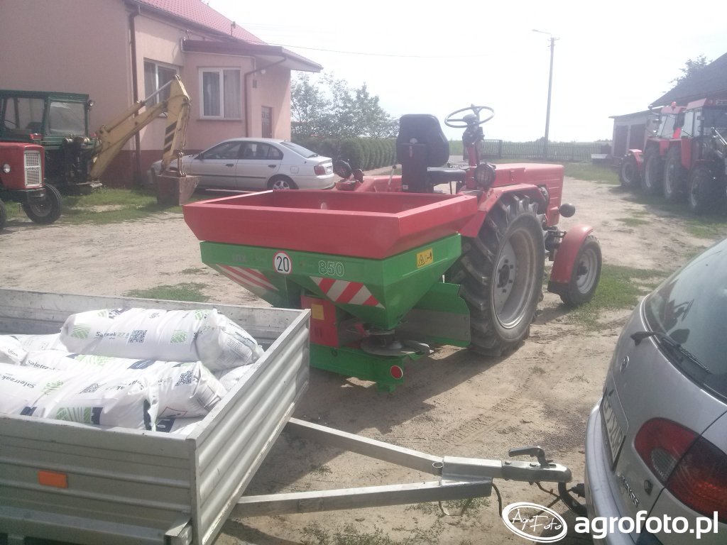

Dexter123 33 Opublikowano 8 Lipca 2016 Ile taki rozsiewaczyk kosztuje? Odnośnik do komentarza https://www.agrofoto.pl/forum/gallery/image/652600-unia-brzeg-i-t-25/#findComment-1965023
damianzetor9540 2783 Opublikowano 9 Lipca 2016 Ostro lecisz, ile łącznie N na ha? Odnośnik do komentarza https://www.agrofoto.pl/forum/gallery/image/652600-unia-brzeg-i-t-25/#findComment-1965115
zetor10145turbo95 1262 Opublikowano 9 Lipca 2016 Dalem 2 tys i wyremontowalem wyszedl mnie ok 3 tys nowy cos kolo 10 Pod korzen pk i ok 300 kg mocznika potem saletra tez ze 300 i teraz saletrzak wyszlo troche ponad 300 i jak bedzie padac to w polowie sierpnia jeszcze mu walne saletre albo mocznik Odnośnik do komentarza https://www.agrofoto.pl/forum/gallery/image/652600-unia-brzeg-i-t-25/#findComment-1965118
Maroslaw0770 272 Opublikowano 9 Lipca 2016 To chrzan wymaga aż tak wysokiego nawożenia N?? :blink: Jak się rozsiewacz sprawuje? Równo sieje, dorzuca na tyle na ile jest ustawiony? Nie ma czegoś takiego, że za siebie więcej rzuca? Ustawienia w rzeczywistości pokrywają się z tym co jest w tabeli? Odnośnik do komentarza https://www.agrofoto.pl/forum/gallery/image/652600-unia-brzeg-i-t-25/#findComment-1965128
lukas1988 27 Opublikowano 9 Lipca 2016 Zetorki fajnie ustawione Odnośnik do komentarza https://www.agrofoto.pl/forum/gallery/image/652600-unia-brzeg-i-t-25/#findComment-1965267
the1mati1 64 Opublikowano 9 Lipca 2016 To wyjdzie z 400 N w czystym składniku?! Musisz mieć dobre stanowisko że nie pali tego chrzanu od tego azotu... Odnośnik do komentarza https://www.agrofoto.pl/forum/gallery/image/652600-unia-brzeg-i-t-25/#findComment-1965599
zetor10145turbo95 1262 Opublikowano 10 Lipca 2016 Sluchajacie pod kapuste sieja po 1 ton na raz i rosnie a ja tu rozkladam w czasie wiec nic nie wypala a z chrzanu przez ostanie 4 lata sa ladne pieniadze to warto zadbac o najwyzszy plon. W tym roku tontnic krzyzowiaczek troche mi zezar bo uotpornil sie na wiele srodkow ale dalem mu rade coragenem i teraz rosnie az milo tylko zeby chcialo popadac ladnie. Z rozsiewacza jestem bardzo zadowolony jade po opryskiwaczu 12 m lopatki ustawione na 12 m 1500 obr c-360 na silbiku i super jest rowno rozsiany nawoz, co do tabeli nie patrxe na nia teraz juz sam doszedlem jak go nastawic do danego nawozu. Polecam rozsiewacz to nie szajs od prywaciarzy jedyne co musze przerobic to na hydrauliczne otwieranie tyle ze ciagniki zmieniam to tez znow reczne ma plus Odnośnik do komentarza https://www.agrofoto.pl/forum/gallery/image/652600-unia-brzeg-i-t-25/#findComment-1965641
TomiZO56 31 Opublikowano 12 Lipca 2016 Gdzie zamawiałeś części do rozsiewacza, bo czeka mnie remont mojego. Odnośnik do komentarza https://www.agrofoto.pl/forum/gallery/image/652600-unia-brzeg-i-t-25/#findComment-1966968
zetor10145turbo95 1262 Opublikowano 15 Lipca 2016 Z brzegu prosto mi przyslali Odnośnik do komentarza https://www.agrofoto.pl/forum/gallery/image/652600-unia-brzeg-i-t-25/#findComment-1968314
