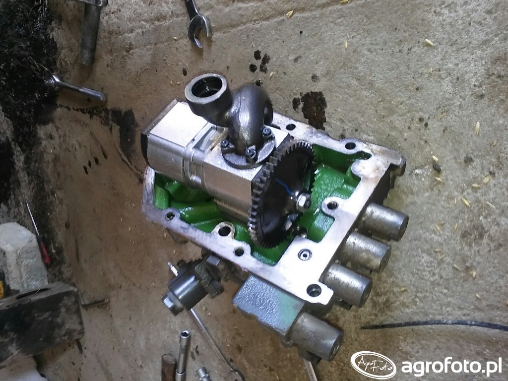

Nowa pompa hydrauliczna w arionie. wydatek starej 80 bar. powinno byc 190. wydatek nowej 100. może ktoś z was wie dlaczego tak jest. dodam ze wszystkie zaworki sprawdzone sa czyste i działają.
nieszczelność, system tłoczy olej na rozdzielacze a te do siłowników, jak masz siłownik jamulca wałka.nieszczelny to wywali olej do skrzyni i ciśnienie spada. Może w rozdzielaczu ktorymś ci coś hukło, sprawdź jeszcze czy jak dowalisz podkładkę na sprężynie nurnika zaworu regulacji ciśnienia to czy ciśnienie wzrośnie. Możesz jeszcze o ile to możliwe zaślepiać albo zaciskać przewody odbiorników. Jak masz 5 przewodowy orbitrol ro zaślep powrót swobodny... Próbuj. Bardzo pomaga serwisówka. Warto kupić.
dzięki za wszystkie rady. dodam tylko że hydraulika całkiem padła. pali się stop i kontrolka ciśnienia oleju hydraulicznego. nawet układ kierowniczy nie działa.
Kolego nie słuchaj o żadnych podkładkach i innych pierdołach, bo narobisz sobie jeszcze więcej problemu. Ludzie mają chyba za dużo wyobraźni. Kolega wyżej wypowiada się o nie znając budowy tego układu i klepie jakieś bezsensy. Po drugie czemu nie wezwałeś serwisu, on zmierzyłby pompy na wydajność i stwierdził czy pompa jest dobra. To jest pompa z prawej pokrywy, czyli hydrauliki roboczej i składa się z 2 segmentów czyli masz taki klawisz w kabinie do zwiększania wydatku. Jeśli nie masz układu kierowniczego i ciśnienia w skrzyni to odpowiada za to druga pompa w lewej pokrywie. Obie pompy ciągną olej z jednego filtra i jeśli to się stało po założeniu nowej pompy to może coś źle złożyłeś.
klawisz o którym piszesz jest to klawisz który włącza kumulacje ciśnienia czyli daje też ciśnienie z pompy lewej na hydraulikę siłowa, a arion stanął dwa dni po wymianie pompy w trakcie prasowania i okazało się że padł napęd pomp. pompa lewa i prawa mają napęd z tego samego koła przy którym jest sprzęgiełko. Arion jest już w serwisie i czeka w kolejce na naprawe.
Kolego ten klawisz sumuje te dwie pompy w prawej pokrywie. Z lewej pokrywy jest podobny segment dwóch pomp, tylko jedna jest odpowiedzialna za układ kierowniczy, a druga za sterowanie i smarowanie skrzyni biegów. Tu jeśli nie masz tego klawisza czyli masz hydraulikę 60l/min to masz jedną pompę w prawej pokrywie, a twój ciągnik ma dwie i 98l/min. Tak napędzane są z jednego koła zębatego, to uszkodzenie wynikło z twojej ingerencji?
A po co regulować ciśnienia jakimiś bezsensownymi podkładkami jeśli napęd jest uszkodzony? Nawet kolego nie wiesz, że w tym układzie jest odpowiedni zaworek do regulacji ciśnienia roboczego, tylko do tego potrzebny jest odpowiedni sprzęt. Wiesz do czego mogło by dojść jeśli przesadziłbyś z ciśnieniem? Pompę sprawdza się nie na ciśnienie, tylko na przepływ przy odpowiednich obrotach silnika i odpowiednim zdławieniu(ciśnieniu pracy) i do tego też służy odpowiednie urządzenie. Taka pompa kosztuje jakieś 2000zł, a diagnoza serwisu ok 2h czyli jakieś 250zł, więc nie wydaje mi się czy to wychodzi tak drogo, jeśli okazuje się, że pompa była dobra. Właśnie w tym tkwi sęk, że autoryzowany serwis wcale nie jest taki drogi.
jak nie dojeżdża to może nie. Do badania przepływu służy kilka metod a specjalny sprzęt o specjalnych numerach jest w specjalnych cenach dla specjalistycznych serwisów. Ostatecznie można robić to np. wagowo tylko wiąże się to ze sporymi utrudnieniami ale nie w tym rzecz. Niema szkół, uczelni kształcących w kierunku "mechanik claas" tylko mechanika i jeżeli potrafisz z tej wiedzy korzystać to podejdziesz do każdej maszyny. Podłożenie podkładki w trakcie naprawy pokaże brak reakcji na tę zmianę i pozwoli zająć się innymi sprawami. Praktycznie na rozruszniku będzie widać reakcję. Podejrzewam, że to wszystko wiesz tylko walisz w zielonego krasnala. Napisałem w pierwszym poscie o serwisówce - skoro bierze się za naprawę rozsądnie jest mieć dostęp do wiedzy szczegółowej...
jeszcze tego nie wiem ale podejrzewam że nie ale też tego nie wykluczam. czekam na jakieś wiadomości z serwisu wtedy napisze co wynikło.
Te pompy są na stałe zapięte i nie ma możliwości ich rozłączenia. Sugerujesz coś, że sprężyna, ale to, że coś się stanie wewnątrz kosza nie ma wpływy na pracę pomp. Tu nie przychodzi olej z LS, ten olej ma zastosowanie w innych układach.
Arion stanął bo padło sprzegło głowne. nawet powiem że sie rozleciało w drobny mak. spręzyny były wszedzie po rozpołowieniu ciągnika.
na sprężynie dociskany? Mam wrażenie, że chyba ktoś ptzesadzał z pracą na sumie pomp. Chyba, że olej za często zmieniany w skrzyni.. LS z wiekiem oleju przestaje być LSem.
nikt nie przesadzał z praca na sumie pomp, a olej zawsze wymieniany na czas i zawsze wlewany ten sam claas agrishift ga12. a w arionie padło glowne sprzęgło.
