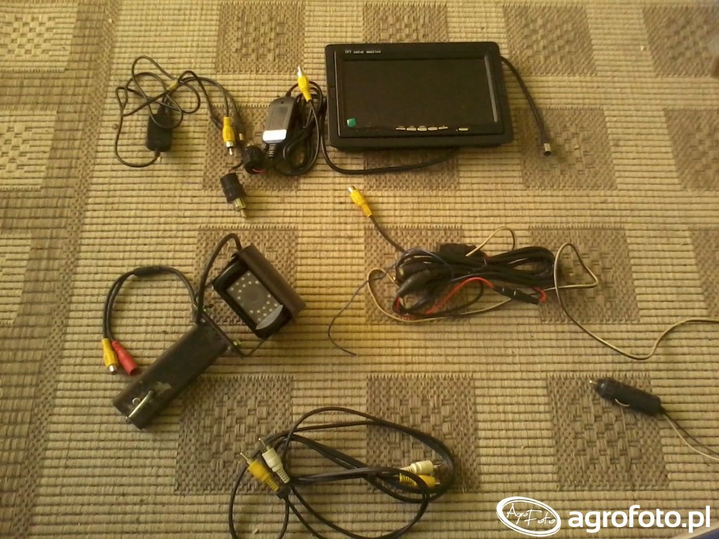

Kupiłem sobie taka kamerkę.Po pierwszym uruchomieniu działała lecz gdy podłączyłem ją na ciągniku drugi raz nie było obrazu.Gdy kamera działa bezprzewodowo to prąd bierze z nadajnika. Zmierzyłem prąd na wyjściu i zamiast 12V pokazuje mi 3.23 V.Kiedy nie używam bezprzewodowego przesyłu obrazu wszystko działa dobrze.Tutaj moje pytanie czy ten nadajnik jakoś się włącza czy może go uszkodziłem? (nadajnik potrzebuje 8-28V a kamera 12-24V a instalacja w ciągniku to 12V)
Gdyby Nikola Tesla żył to pewnie prąd przesyłany byłby bezprzewodowo. Monitor z odbiornikiem bezprzewodowym podłączasz w ciągniku do bezpieczników, a kamerkę z nadajnikiem bezprzewodowym na przykład do lamp lub gniazda. Kamerka zasilana będzie z lampy (oczywiście światła musza być włączone) i wyśle sygnał AV bezprzewodowo do monitora który zasilany jest w ciągniku. Nie ogranicza cie nic tylko zasilanie i zasięg, ale przecież są akumulatorki 12v.
Monitor podpinam pod gniazdo zapalniczkiGdy podłaczam bezprzewodowo to nadajnik podpinam do świateł a potem do niego podpinam kamerę ( kabel od obrazu oraz zasilanie na kamerę) a gdy przewodowo to od kamery do monitora ciągne kabel od obrazu a do zasilania mam orginalny kabel który podłaczam do prądy dzięki czemu nie używam wtedy nadajnika.
