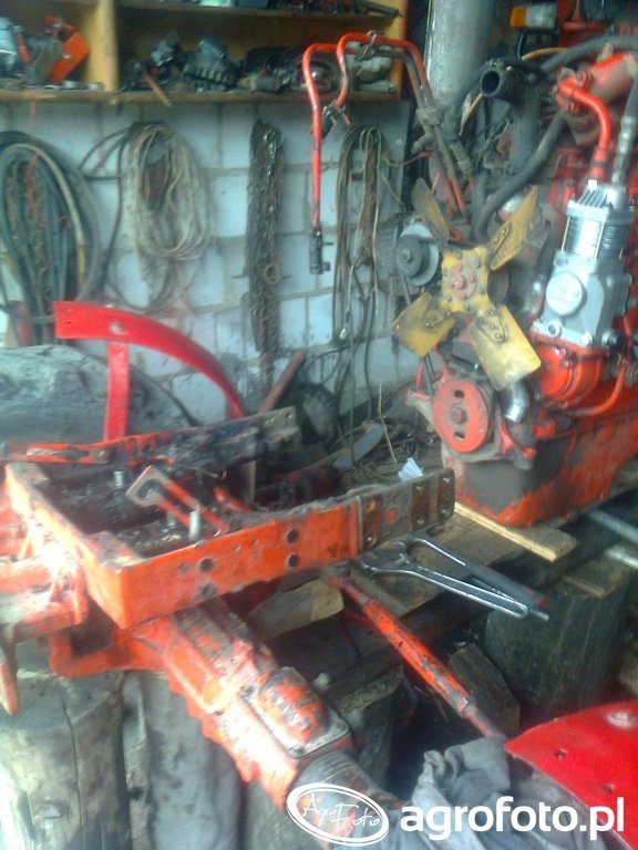

Mtz 82 wymiana tulejek i sworzni przedniej osi .
Dyngus 5 Opublikowano 1 Maja 2016 Co było efektem zużytej tulei i sworznia? Koła się blokowały? Odnośnik do komentarza https://www.agrofoto.pl/forum/gallery/image/641950-mtz-82/#findComment-1928567
mtz123456asdfghhj 22 Opublikowano 1 Maja 2016 Co było efektem zużytej tulei i sworznia? Koła się blokowały? Na 9 biegu ciezko było nad nim zapanowac bardzop duzy luz był os mocno sie ruszała po wymianie całkiem co innego zero luzu . Odnośnik do komentarza https://www.agrofoto.pl/forum/gallery/image/641950-mtz-82/#findComment-1928572
Dyngus 5 Opublikowano 1 Maja 2016 Mam pytanie Masz w nim wspomaganie na serwomechanizmie ? Czy tez masz taki problem z przednimi kołami, że jeśli skręcisz je maksymalnie i jak ruszysz to nie raz koła jeszcze bardziej się skrececają i zaczynają zrywać ziemie, i żeby je skreicić trzeba włączyć wsteczny i dopiero przekręcić koła . Licze na odpowiedź . Dodam że wymieniłem te plastiki w drążkach kierowniczych, ustawiłem zbieżność kół, i dokręciłem śrubę która łączy drążki z kolumną Odnośnik do komentarza https://www.agrofoto.pl/forum/gallery/image/641950-mtz-82/#findComment-1928684
mtz123456asdfghhj 22 Opublikowano 1 Maja 2016 Mam pytanie Masz w nim wspomaganie na serwomechanizmie ? Czy tez masz taki problem z przednimi kołami, że jeśli skręcisz je maksymalnie i jak ruszysz to nie raz koła jeszcze bardziej się skrececają i zaczynają zrywać ziemie, i żeby je skreicić trzeba włączyć wsteczny i dopiero przekręcić koła . Licze na odpowiedź . Dodam że wymieniłem te plastiki w drążkach kierowniczych, ustawiłem zbieżność kół, i dokręciłem śrubę która łączy drążki z kolumną Mam go na serwomechanizmie i takiego problemu nie miałem problem był z wyrobionym slimakiem i rozdzielaczem serwo bardzo mozliwe ,ze u ciebie tez zaczyna szwankowac a nakretka na wale serwo jak była duzo odkrecona to wał i ramie pewnie do wymiany . z tym zrywaniem ziemi może nie rozłacza przedniego napedu do konca u znajomego robilismy ta przystawke bo nie rozłaczała do konca . Odnośnik do komentarza https://www.agrofoto.pl/forum/gallery/image/641950-mtz-82/#findComment-1928822
mani51 391 Opublikowano 3 Maja 2016 Masz luz na drążkach albo na tej dźwigni pod spodem. Ja zanim siłownik założyłem też tak miałem że koła mi się blokowały po skręcie na max i też musiałem cofnąć żeby odbić kierownicą. Dorobiłem ograniczniki na osi tak żeby koła za daleko nie skręcały i miałem spokój. Odnośnik do komentarza https://www.agrofoto.pl/forum/gallery/image/641950-mtz-82/#findComment-1930232
Dyngus 5 Opublikowano 6 Maja 2016 Masz luz na drążkach albo na tej dźwigni pod spodem. Ja zanim siłownik założyłem też tak miałem że koła mi się blokowały po skręcie na max i też musiałem cofnąć żeby odbić kierownicą. Dorobiłem ograniczniki na osi tak żeby koła za daleko nie skręcały i miałem spokój. Ile kosztowało Cię założenie orbitalu ? Chodzi Ci o tą dźwignie którą są połączone drążki kierownicze ? I mam jeszcze jedną prośbę mógłbyś podesłać zdjęcie z tymi ogranicznikami Odnośnik do komentarza https://www.agrofoto.pl/forum/gallery/image/641950-mtz-82/#findComment-1931846
mani51 391 Opublikowano 6 Maja 2016 Tak, ta dźwignia do której są podpięte drążki na środku łapie luz na osi wychodzącej z kolumny. U mnie tak było i dlatego koła skręcały dalej niż trzeba. Teraz mam odkręcone te ograniczniki bo nie są już potrzebne. Były tak zrobione że opierały się o nie końcówki wąsów do których przykręcone są drążki. Sam nawet nie wiem ile w końcu wyszło za całe wspomaganie na orbitrol bo jakoś dwa lata temu założyłem sam siłownik przy osi i podpiąłem go pod rozdzielacz przy kolumnie a dopiero teraz dostałem od znajomego orbitrol i go zakładałem. Powiem szczerze że większej różnicy nie czuję na orbitrolu a na tym ruskim rozdzielaczu. Jedynie po założeniu samego siłownika przy osi to jakbym się przesiadł do innego ciągnika Odnośnik do komentarza https://www.agrofoto.pl/forum/gallery/image/641950-mtz-82/#findComment-1931906
Dyngus 5 Opublikowano 6 Maja 2016 Tak, ta dźwignia do której są podpięte drążki na środku łapie luz na osi wychodzącej z kolumny. U mnie tak było i dlatego koła skręcały dalej niż trzeba. Teraz mam odkręcone te ograniczniki bo nie są już potrzebne. Były tak zrobione że opierały się o nie końcówki wąsów do których przykręcone są drążki. Sam nawet nie wiem ile w końcu wyszło za całe wspomaganie na orbitrol bo jakoś dwa lata temu założyłem sam siłownik przy osi i podpiąłem go pod rozdzielacz przy kolumnie a dopiero teraz dostałem od znajomego orbitrol i go zakładałem. Powiem szczerze że większej różnicy nie czuję na orbitrolu a na tym ruskim rozdzielaczu. Jedynie po założeniu samego siłownika przy osi to jakbym się przesiadł do innego ciągnika Dzięki za cenne wskazówki, będziemy działać . W razie pytań będę pisał A jeszcze jedno na serwomechanizmie wspomaganie chodzi dość lekko czy jak ? Odnośnik do komentarza https://www.agrofoto.pl/forum/gallery/image/641950-mtz-82/#findComment-1932012
