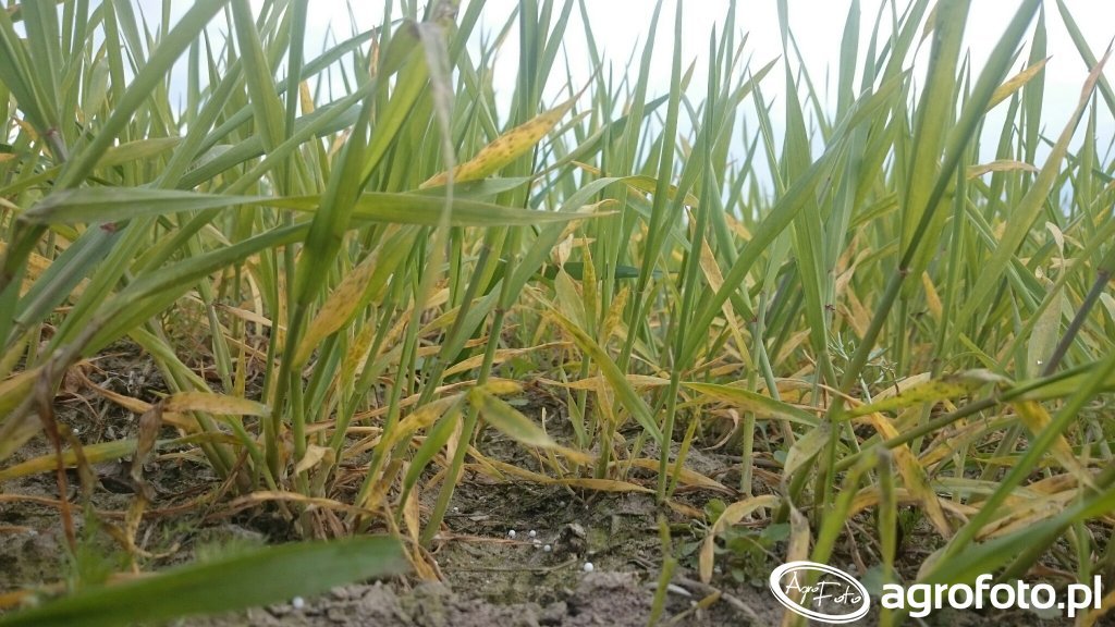

Panowie, czy żółte liście na zdjęciu są to objawy septoriozy czy może to coś innego?
Deutz130 13 Opublikowano 26 Kwietnia 2016 Nie widać dobrze liści, ale zobacz czy białych plamek nie ma, bo może mączniak. U mnie tą odmianę mączniak żre, dzisiaj oprysk Odnośnik do komentarza https://www.agrofoto.pl/forum/gallery/image/641184-pszenzyto-twingo/#findComment-1925953
dachu127 80 Opublikowano 26 Kwietnia 2016 to może też być skutek złego przezimowania Odnośnik do komentarza https://www.agrofoto.pl/forum/gallery/image/641184-pszenzyto-twingo/#findComment-1925965
XTRO 2020 Opublikowano 26 Kwietnia 2016 Septorioza, leć szybko jakimś lepszym fungi na septoriozę Odnośnik do komentarza https://www.agrofoto.pl/forum/gallery/image/641184-pszenzyto-twingo/#findComment-1925973
darek154 143 Opublikowano 26 Kwietnia 2016 Białych plam nie ma więc raczej to nie mączniak. Przezimowało dobrze i te żółte liście dopiero teraz zauważyłem wcześniej było ładne zielone. @XTRO bumper będzie odpowiedni? Odnośnik do komentarza https://www.agrofoto.pl/forum/gallery/image/641184-pszenzyto-twingo/#findComment-1926006
miloszewski4110 8 Opublikowano 26 Kwietnia 2016 Bardzo podobne do niedoboru potasu Odnośnik do komentarza https://www.agrofoto.pl/forum/gallery/image/641184-pszenzyto-twingo/#findComment-1926015
Root Admin yacenty 5332 Opublikowano 26 Kwietnia 2016 Bardzo podobne do niedoboru potasu +1, niestety nawet mimo dobrego przezimowania jest problem. Mam jedno pole i też pojawiają się takie listki. Problem jest prawdopodobnie w pH tej działki i niestety ale pogody - zimno, kwaśna gleba i roślina nie jest w stanie pobrać tego co niby leży i czeka. Mam nadzieje ze kwestia kilku dni i w nocy wskoczymy ponad 5 stopni to będzie to jakoś rosło. W tej chwili średnia temperatura dobowa u mnie jest niższa niż w połowie marca!!! Odnośnik do komentarza https://www.agrofoto.pl/forum/gallery/image/641184-pszenzyto-twingo/#findComment-1926017
darek154 143 Opublikowano 26 Kwietnia 2016 Na tym polu mam akurat dobre pH, więc to też odpada. Niestety ale temperatura jest straszna w dzień po około 16 stopni a w nocy nawet na minusie. Odnośnik do komentarza https://www.agrofoto.pl/forum/gallery/image/641184-pszenzyto-twingo/#findComment-1926067
wskpiotrus125 73 Opublikowano 26 Kwietnia 2016 niedobory potasu tez ma tak na jednej działce w jednym miejscu nawet całkiem zwiędło i znikło pszenżyto zrobiłem badania i wykazało brak potasu Odnośnik do komentarza https://www.agrofoto.pl/forum/gallery/image/641184-pszenzyto-twingo/#findComment-1926117
darek154 143 Opublikowano 27 Kwietnia 2016 Kupiłem środek Artea 330 EC i czekam na pogodę, zobaczymy czy pomoże. Odnośnik do komentarza https://www.agrofoto.pl/forum/gallery/image/641184-pszenzyto-twingo/#findComment-1926880
