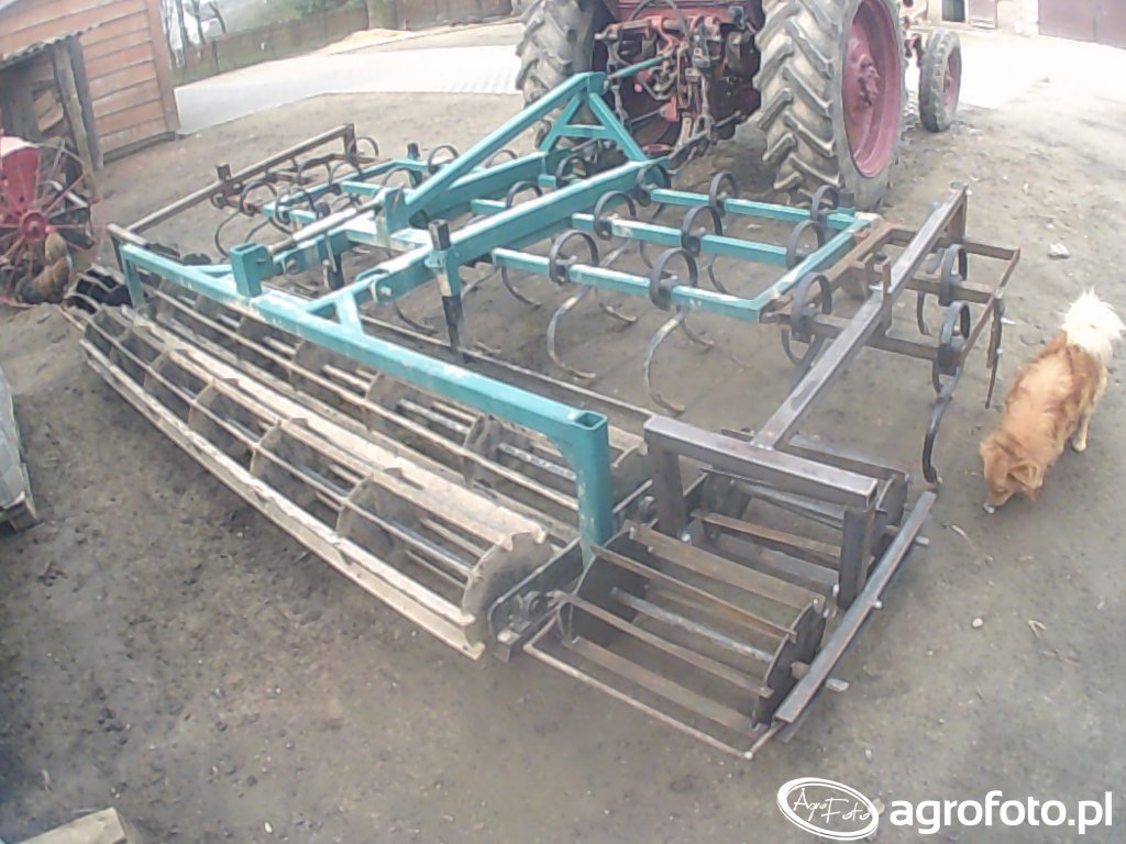

Nareszcie ukończone, jeszcze drobne poprawki. Dołożyć parę zębów i pomalować na nowo. Teraz 4 m szerokość robocza to pola ubywa :) Tam przy piesku widać lemiesz do pracy przy miedzy, zdał egzamin nie trzeba się martwić o urwanie zęba :) Teraz tak patrzę na to i widzę, że kilka spraw mogłem zrobić inaczej.
Tak był na ogłoszeniu, to ten sam. Dzisiaj po 2 latach uszkodził się, ale jutro wyprostuję go, sprawuje się to świetnie bo nie ustępuje, bardzo dobrze wyrównuje pole, ale jednak trzeba takie coś zrobić ażurowe ( mniejsze opory ) ale na zabezpieczeniu sprężynowych. Jak masz dobrego konia to polecam takie rozwiązanie jak u mnie tylko 4 podpory konieczne są.
boki ręcznie składane bo to tylko 50 cm i jest lekko, nie widzę potrzeby, chociaż teraz widzę że lepiej by było zrobić 2m za ciągnikiem i po 1m składane wtedy by było hydro.Może na jesieni zmienie te stalki co są oryginalne na gęsiostopki wtedy poczuję różnicę pewnie :) no tutaj mam niemalże równe pole a na jednym kawałku z 2.7m cięzko 1 wytargać go podgórę, agregat warzy teraz jakieś 550kg plus minus 20 jeszcze pomiędzy wałkami dla niwelacji pagórka jakoś zastosować musze zgarniacz dwu stronny jak w siewnikach są może będzie robił robotę. Wałki też widzę już że muszę zmienić metodę budowania tak by na przyszłość zbliżyć je do siebie w takim przypadku, wiele nie zyskam ale te 4 6 cm to coś już da :)
