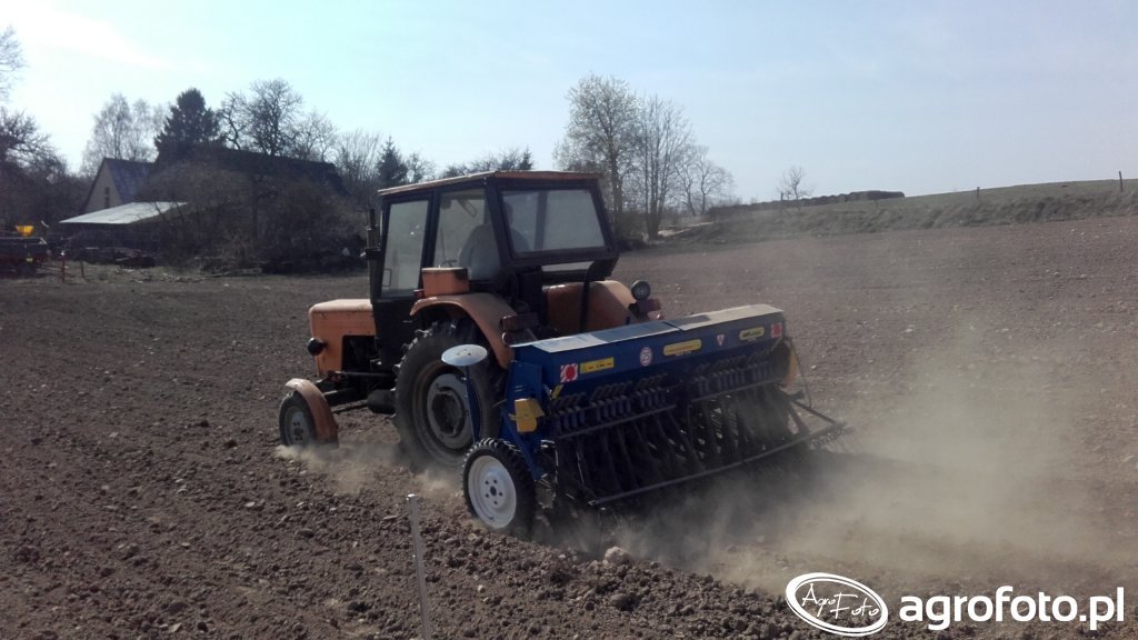

mat93 37 Opublikowano 6 Kwietnia 2016 masz od niego table wysiewu ? nie wiem czy ja mam jakiegoś innego ale u mnie na wysiewie normalnym nie można zejść poniżej 192kg pszenicy. Bardzo ładnie odnowiony Odnośnik do komentarza https://www.agrofoto.pl/forum/gallery/image/637440-ursus-c-360-poznaniak-5/#findComment-1912751
bolec1255 65 Opublikowano 6 Kwietnia 2016 Posiadam i mam tak samo ale na średnich możesz zejsc nawet do 125 Odnośnik do komentarza https://www.agrofoto.pl/forum/gallery/image/637440-ursus-c-360-poznaniak-5/#findComment-1912870
mat93 37 Opublikowano 6 Kwietnia 2016 właśnie ale jak to ustawić na średni bo nie wiem możę wstawisz jakąś fotkę trybów albo mi podeślesz Odnośnik do komentarza https://www.agrofoto.pl/forum/gallery/image/637440-ursus-c-360-poznaniak-5/#findComment-1913104
bolec1255 65 Opublikowano 6 Kwietnia 2016 Podaj na priw swój e-mail to rano podeśle zdjecia albo filmik Odnośnik do komentarza https://www.agrofoto.pl/forum/gallery/image/637440-ursus-c-360-poznaniak-5/#findComment-1913123
mat93 37 Opublikowano 7 Kwietnia 2016 nie mogę napsiać na priv jakiś błąd wyskakuje , to mój mail mateusz@agpol.pl będe bardzo wdzięczny Odnośnik do komentarza https://www.agrofoto.pl/forum/gallery/image/637440-ursus-c-360-poznaniak-5/#findComment-1913372
bolec1255 65 Opublikowano 7 Kwietnia 2016 filmik i zdjęcia zostały wysłane jak masz jeszcze jakieś pytania to śmiało pisz chętnie pomogę Odnośnik do komentarza https://www.agrofoto.pl/forum/gallery/image/637440-ursus-c-360-poznaniak-5/#findComment-1913408
mat93 37 Opublikowano 7 Kwietnia 2016 dziękuje bardzo teraz w końcu uda się wykonać poprawnie siew bo przy dzisiejszych kwalifikatach 200kg/ha to trochę za dużo . Odnośnik do komentarza https://www.agrofoto.pl/forum/gallery/image/637440-ursus-c-360-poznaniak-5/#findComment-1913420
