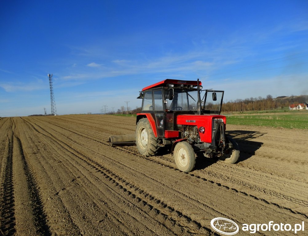

Bobik posiany i przywałowany Jaki środek do przedwschodowego zwalczania chwastów polecacie?
stanu85 25 Opublikowano 2 Kwietnia 2016 afalon 1l/ha i command 0.25l/ha i w maju leopard na proso ma być git pozdro Odnośnik do komentarza https://www.agrofoto.pl/forum/gallery/image/636755-ursus-c-360-wal/#findComment-1910688
Sebastian123339 163 Opublikowano 2 Kwietnia 2016 teraz już wszystkie zasiewy bd wałował ? Odnośnik do komentarza https://www.agrofoto.pl/forum/gallery/image/636755-ursus-c-360-wal/#findComment-1910689
rolniku360 279 Opublikowano 2 Kwietnia 2016 jak myślicie łubin po siewie wałować pierwszy raz sieje i się wacham bo trochę chyba go za płytko posiałem ;X Odnośnik do komentarza https://www.agrofoto.pl/forum/gallery/image/636755-ursus-c-360-wal/#findComment-1910791
Setik 612 Opublikowano 3 Kwietnia 2016 Ja posiałem dosyć płytko i się zastanawiam czy po niedzieli nie przywałować go jeszcze Odnośnik do komentarza https://www.agrofoto.pl/forum/gallery/image/636755-ursus-c-360-wal/#findComment-1910991
prorok 2644 Opublikowano 3 Kwietnia 2016 @Stanu85 Dzięki Jak najlepiej wykonać taki oprysk? Na suchą ziemię czy wilgotną? Ile dni max po siewie można pryskać? @Sebastian123339 Ostatnio staram się wałować wszystkie zasiewy o ile warunki pozwalają W tym roku nie udało mi się przywałować owsa(wcześniej zawsze to robiłem) ale jak posiałem to zaczęło padać a jak przestało to już owies zaczął puszczać kiełki i trzeba było odpuścić Jeszcze chętniej bym wałował jak bym miał jakiś lepszy..albo inaczej szerszy wał Najlepiej na podnośnik ale i taki ciągany ale już na podwoziu tez byłby ok Przynajmniej podnośnik by nie cierpiał. Rozglądam się za jakimiś wałami..ale ceny nawet za stary można powiedzieć złom są spore...Najchętniej kupił bym sobie same sekcje a ramę zrobił po swojemu i pod swoje potrzeby @Rolniku360 Z łubinem nie miałem do czynienia...ale myślę że jak przywałujesz to zatrzymasz trochę wilgoci a i wschody powinny być potem równiejsze. @Setik U mnie udało się głębiej zasiać ale jak to będzie wyglądać i czy przyniosło efekty to zobaczymy dopiero jak zacznie wychodzić Ja bym przywałował Odnośnik do komentarza https://www.agrofoto.pl/forum/gallery/image/636755-ursus-c-360-wal/#findComment-1911303
stanu85 25 Opublikowano 4 Kwietnia 2016 afalon i command najlepiej do kilku dni po siewie , ja pryskałem na suchą glebę i ku mojemu zdziwieniu było ok pozdro Odnośnik do komentarza https://www.agrofoto.pl/forum/gallery/image/636755-ursus-c-360-wal/#findComment-1911905
lew908 211 Opublikowano 5 Kwietnia 2016 Command czasem nie stosuje się maks 3 dni od siewu ? Odnośnik do komentarza https://www.agrofoto.pl/forum/gallery/image/636755-ursus-c-360-wal/#findComment-1912485
