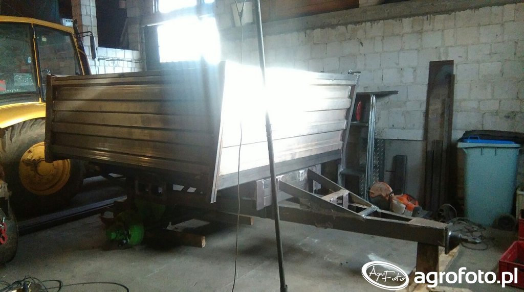

simson2812 424 Opublikowano 31 Marca 2016 Jakie wymiary i z czego rama? Odnośnik do komentarza https://www.agrofoto.pl/forum/gallery/image/636136-budowa-przyczepy-10t/#findComment-1909204
antonio86 39 Opublikowano 31 Marca 2016 kolego a czego chcesz włozyć 10ton na tak małą pakę? Rama może i wytrzyma ale na tą pakę dobrze jak 5 ton się zmieści Odnośnik do komentarza https://www.agrofoto.pl/forum/gallery/image/636136-budowa-przyczepy-10t/#findComment-1909266
Root Admin yacenty 5102 Opublikowano 31 Marca 2016 chyba bardzo wysokie głazy. Na oko tu się wydaje 2x2x0.8-1m czyli koło 4 kubików. Kamień waży koło 2kg/l więc 8 ton wejdzie, chyba że pójdziemy do góry to i 10 i więcej Odnośnik do komentarza https://www.agrofoto.pl/forum/gallery/image/636136-budowa-przyczepy-10t/#findComment-1909267
kuba1221 12 Opublikowano 31 Marca 2016 wymiary 2,4x3x0.95 także 10ton kruszywa wejdzie Odnośnik do komentarza https://www.agrofoto.pl/forum/gallery/image/636136-budowa-przyczepy-10t/#findComment-1909358
timo 824 Opublikowano 31 Marca 2016 Każdy robi pod swoje potrzeby. Ja bym na oko powiedział 2,5x2,7x1 czyli ok. 7 m^3, więc wiele się nie pomyliłem. W tle widać koparkę, więc jak ktoś się zajmuje budowlanką i przyczepa ma służyć głównie do piasku/żwiru/kamienia, to czemu nie? Takim materiałem wykorzysta ładowność, a plusem będzie zwrotność przyczepy (może się przydać, jeśli np. będzie pracować przy dowozie podbudowy do bruków na ciasnych podwórkach). Odnośnik do komentarza https://www.agrofoto.pl/forum/gallery/image/636136-budowa-przyczepy-10t/#findComment-1909510
Sebastian123339 163 Opublikowano 10 Kwietnia 2016 jak na budowe to ja bym sie pokusił o budowe skorupowej albo coś na wzór taczki z metalfachu Odnośnik do komentarza https://www.agrofoto.pl/forum/gallery/image/636136-budowa-przyczepy-10t/#findComment-1916213
