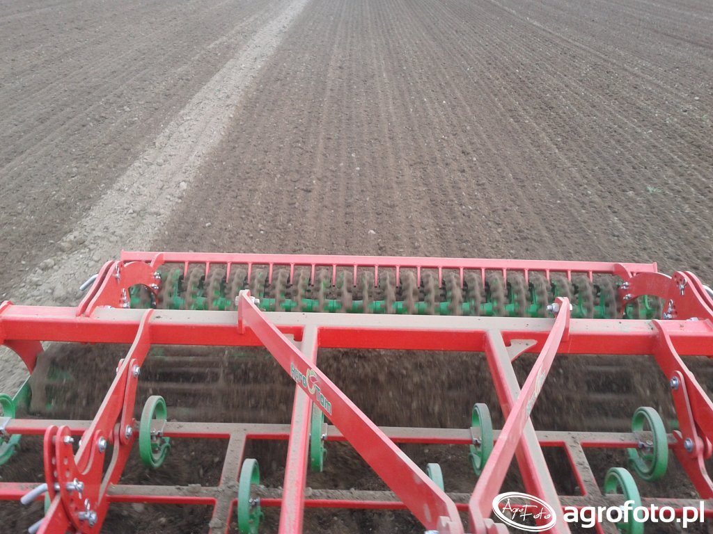

Bartek94 2 Opublikowano 31 Marca 2016 Dłuższy czas już obserwuję tą markę i fajne ma maszyny, jak myślisz twój jd dałby radę w 3,5 metrowym ? na jaką głębokość uprawiasz zazwyczaj? Odnośnik do komentarza https://www.agrofoto.pl/forum/gallery/image/636025-agro-tom-up3/#findComment-1909260
Ursus11 68 Opublikowano 31 Marca 2016 Jaka cena tego sprzęt? Odnośnik do komentarza https://www.agrofoto.pl/forum/gallery/image/636025-agro-tom-up3/#findComment-1909263
Root Admin yacenty 5142 Opublikowano 31 Marca 2016 co tu jest niezwykłego względem zwykłych uprawowych? piszesz bez porównania do zwykłych uprawowych. Tu uprawiałem klasycznym agregatem uprawowym który jest kopiowany przez 10 firm na rynku, agregat ma przeszło 25 lat i tak po nim wygląda pole. [galleryimg=549678] Odnośnik do komentarza https://www.agrofoto.pl/forum/gallery/image/636025-agro-tom-up3/#findComment-1909265
Milosz27 177 Opublikowano 31 Marca 2016 Niezwykłego może nie wiele ale w porównaniu do uprawowych z przednim wałem zębami i tylnymi wałkami robotę robi bez porównania. Po tym masz zrównane i ubite a po zwykłym napuszone i tak nie wyrówna zaraz po robocie wygląda równo a po kilku dniach z powrotem upada. Mój jest kopią lemkena i nima co ukrywać Bartek94 no pewnie za duży i na pewno za ciężki. Odnośnik do komentarza https://www.agrofoto.pl/forum/gallery/image/636025-agro-tom-up3/#findComment-1909268
Root Admin yacenty 5142 Opublikowano 31 Marca 2016 miałem kiedyś agregat 3m do mtzta - ważył 670kg, tutaj 4m waża 2tony. 220kg/m a tutaj 500kg/m - jakby nie patrzeć grubo ponad 2 razy cięższy Odnośnik do komentarza https://www.agrofoto.pl/forum/gallery/image/636025-agro-tom-up3/#findComment-1909271
KacperDemczuk 424 Opublikowano 31 Marca 2016 jakiej szerokości jest ten lemken? Odnośnik do komentarza https://www.agrofoto.pl/forum/gallery/image/636025-agro-tom-up3/#findComment-1909279
Root Admin yacenty 5142 Opublikowano 31 Marca 2016 4m Odnośnik do komentarza https://www.agrofoto.pl/forum/gallery/image/636025-agro-tom-up3/#findComment-1909285
Bartek94 2 Opublikowano 31 Marca 2016 @yacenty z tego co czytałem to swój sprowadzałeś z zagranicy, a sam wiesz że w Polsce ciężko coś znaleźć ... Odnośnik do komentarza https://www.agrofoto.pl/forum/gallery/image/636025-agro-tom-up3/#findComment-1909292
Piotrek789 11 Opublikowano 31 Marca 2016 Sam chciał to znalazł, chociaż łatwe to nie było, teraz nie jest problemem ściągnąć używany sprzęt spoza granicy naszego kraju Odnośnik do komentarza https://www.agrofoto.pl/forum/gallery/image/636025-agro-tom-up3/#findComment-1909297
Milosz27 177 Opublikowano 31 Marca 2016 Ten waży 1500kg 3m. Kupiłem nowy bo raz, że brany na MR dwa znaleźć lemkena w rozsądnej cenie i przyzwoitym stanie bardzo ciężko bo to już swoje zrobiło a kupić złom i remontować to nieopłacalne tym bardziej na moje hektary a cena używanego 20letniego lemkena zbliżona do tego nowego. Odnośnik do komentarza https://www.agrofoto.pl/forum/gallery/image/636025-agro-tom-up3/#findComment-1909315
Root Admin yacenty 5142 Opublikowano 31 Marca 2016 można dyskutować Odnośnik do komentarza https://www.agrofoto.pl/forum/gallery/image/636025-agro-tom-up3/#findComment-1909437
kuba24051 491 Opublikowano 31 Marca 2016 wydaje mi się ze tu robotę robi wyłącznie crosskill... Odnośnik do komentarza https://www.agrofoto.pl/forum/gallery/image/636025-agro-tom-up3/#findComment-1909638
Milosz27 177 Opublikowano 31 Marca 2016 Dobrze ze tylko Ci się wydaje. Jak by mial robic sam crosscill to poco dwie włóki dwa waly i 3 rzedy gesiostopek? Odnośnik do komentarza https://www.agrofoto.pl/forum/gallery/image/636025-agro-tom-up3/#findComment-1909687
kuba24051 491 Opublikowano 31 Marca 2016 jakie wały? strunowe też mam w Agro Maszu.... wloki ok. Odnośnik do komentarza https://www.agrofoto.pl/forum/gallery/image/636025-agro-tom-up3/#findComment-1909701
Root Admin yacenty 5142 Opublikowano 31 Marca 2016 hahaha, zobacz lemkena z bliska, a najlepiej jak pracuje zapraszam w sobote bede uprawiał pod ziemniaki to zobaczysz jak to robi a jak robi twój agromasz Odnośnik do komentarza https://www.agrofoto.pl/forum/gallery/image/636025-agro-tom-up3/#findComment-1909707
kuba24051 491 Opublikowano 31 Marca 2016 Ale czy ja powiedziałem że mój Agro Masz robi lepiej niż Twój lemken ? trochę dystansu chłopie.... poprostu wydaje mi się ze głównie crosskill robi robotę.... Odnośnik do komentarza https://www.agrofoto.pl/forum/gallery/image/636025-agro-tom-up3/#findComment-1909712
Root Admin yacenty 5142 Opublikowano 31 Marca 2016 mylisz sie, robi dużo ale nie głównie Odnośnik do komentarza https://www.agrofoto.pl/forum/gallery/image/636025-agro-tom-up3/#findComment-1909724
KacperDemczuk 424 Opublikowano 31 Marca 2016 to jest tak skonstruowane że każdy robi robotę jak by jednej rzeczy nie było, nie było by takiego efektu Odnośnik do komentarza https://www.agrofoto.pl/forum/gallery/image/636025-agro-tom-up3/#findComment-1909727
kuba24051 491 Opublikowano 31 Marca 2016 A jaka jest różnica między gesiostopkami a zwykłymi redliczkami? Odnośnik do komentarza https://www.agrofoto.pl/forum/gallery/image/636025-agro-tom-up3/#findComment-1909728
Milosz27 177 Opublikowano 31 Marca 2016 To ześ chlopie pocisnol z tym agromaszem chciaz przyznam ze taka byla pierwsza opcja do zakupu ale pozyczylem od znajomego troche po robilem i stwierdzilem ze najlepsza opcja bedzie kompakt bo duzo lepiej uprawi i za jednym przejazdem gotowe pod siew a z tymi zwyklymi to roznie dobre sa ale na to jeszcze uprawow siewny a ze sieje wiekszej czesci kukurydze to bez dwuch zdan zostal ten.W sumie nie pomyslałem w starym kultywatorze tez mialem strunowe hahaha Gesiostopka zrywa cala.szerokosc i dalej ladnie miesza a zwykla to troche pomiesza i tyle... Odnośnik do komentarza https://www.agrofoto.pl/forum/gallery/image/636025-agro-tom-up3/#findComment-1909735
kuba24051 491 Opublikowano 31 Marca 2016 ja nic nie pociskalem i ze swojego agregatu jestem zadowolony chociaż ten agro tom mnie zainteresował coś pięknego by było uprawiać takim pod buraki... chociaż sąsiad ma u nas farmeta kompaktomat i owszem na skiba dość ładnie równa ale szału nie ma.... ile Cię kosztował ten Agro Tom 3m? Odnośnik do komentarza https://www.agrofoto.pl/forum/gallery/image/636025-agro-tom-up3/#findComment-1909756
Milosz27 177 Opublikowano 1 Kwietnia 2016 17 z groszami. Farmeta bralem pod uwagę no ale cena troche za wysoka no i crosscill w opcji tu standard i jeden wal wiecej a na mokre lata crosscil srednio sie sprawdza i zawsze w tym odkrecam 2 sruby zdejmuje w razie co. Farmeta w tym samym czasie kupil znajomy no i lekko sie wkur... bo ma hydrauliczna regulacje glebokosci i powyginaly mu sie te pateny co reguluja z rury je łaczacej robil sie banan takze szalu nie zrobil chociaz uprawial dosc ladnie tez. Odnośnik do komentarza https://www.agrofoto.pl/forum/gallery/image/636025-agro-tom-up3/#findComment-1909799
kuba24051 491 Opublikowano 1 Kwietnia 2016 A na glinie jak się sprawuje? bo u mnie straszna mozaika.... Odnośnik do komentarza https://www.agrofoto.pl/forum/gallery/image/636025-agro-tom-up3/#findComment-1909804
Milosz27 177 Opublikowano 1 Kwietnia 2016 U mnie też mozaika kawałek piach kawałek glina i tak w koło. Sprawuje się ładnie na jesieni jako pierwsze nim uprawiałem na ciężkiej glinie po kukurydzy i jestem bardzo zadowolony co prawda podwójnie jechałem bo było wapnowane i dość duże koleiny były to zrobił bardzo ładną robotę równiutko i glina bardzo ładnie rozbita a najlepszy efekt prosto w orkę. Jedno co bym zmienił to regulację głębokości na hydrauliczna na mozaice by się przydała na równej ziemi jest oki. Odnośnik do komentarza https://www.agrofoto.pl/forum/gallery/image/636025-agro-tom-up3/#findComment-1909862
kuba24051 491 Opublikowano 1 Kwietnia 2016 A w taką świeżą orka też nim robisz? koleiny zagrania? Odnośnik do komentarza https://www.agrofoto.pl/forum/gallery/image/636025-agro-tom-up3/#findComment-1909866
