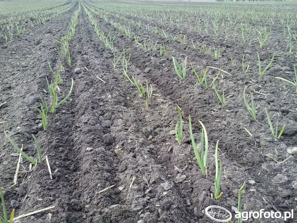

Kamil1996 18 Opublikowano 26 Marca 2016 Konkretny areał czosnku widzę Odnośnik do komentarza https://www.agrofoto.pl/forum/gallery/image/635140-czosnek-harnas/#findComment-1905607
micgal39533 759 Opublikowano 26 Marca 2016 Ponad 1,5ha Odnośnik do komentarza https://www.agrofoto.pl/forum/gallery/image/635140-czosnek-harnas/#findComment-1905644
Belaruss820 1803 Opublikowano 26 Marca 2016 Kiedy sadzony? nie wymarzło nic? Odnośnik do komentarza https://www.agrofoto.pl/forum/gallery/image/635140-czosnek-harnas/#findComment-1905672
micgal39533 759 Opublikowano 26 Marca 2016 Zaczęliśmy sadzić pod koniec września a skończyliśmy chyba w połowie października z tego co zauważyłem to 100% wyszło i nie widać żeby mróz mu coś zrobił Odnośnik do komentarza https://www.agrofoto.pl/forum/gallery/image/635140-czosnek-harnas/#findComment-1905699
tomekmaschinen 11 Opublikowano 26 Marca 2016 Czym odchwaszczałeś bo wygląda na czysty? Odnośnik do komentarza https://www.agrofoto.pl/forum/gallery/image/635140-czosnek-harnas/#findComment-1905713
micgal39533 759 Opublikowano 26 Marca 2016 Czym odchwaszczałeś bo wygląda na czysty? Chwastownikiem Odnośnik do komentarza https://www.agrofoto.pl/forum/gallery/image/635140-czosnek-harnas/#findComment-1905717
radek5314 72 Opublikowano 26 Marca 2016 gdzie to pożniej sprzedajesz? pryskasz od chwastu czy wszystko recznie robisz? Odnośnik do komentarza https://www.agrofoto.pl/forum/gallery/image/635140-czosnek-harnas/#findComment-1906090
micgal39533 759 Opublikowano 26 Marca 2016 pryskam przed sadzeniem potem po sadzeniu a teraz to już tylko chwastownik Odnośnik do komentarza https://www.agrofoto.pl/forum/gallery/image/635140-czosnek-harnas/#findComment-1906095
radek5314 72 Opublikowano 26 Marca 2016 ten chwastownik nie niszczy roslin idzie pomiedzy rzadkami? czym pryskasz przed sadzeniem? jakie zerokie masz rzadki? Odnośnik do komentarza https://www.agrofoto.pl/forum/gallery/image/635140-czosnek-harnas/#findComment-1906099
micgal39533 759 Opublikowano 26 Marca 2016 nie przechodzi między roślinami super sprawa przed sadzeniem to Roundup. szerokość około 40 cm Odnośnik do komentarza https://www.agrofoto.pl/forum/gallery/image/635140-czosnek-harnas/#findComment-1906108
radek5314 72 Opublikowano 26 Marca 2016 ja tez mam czosnek w tym roku 25ary co roku chodzilismy takimi recznymi jezykami ale trzeba duzo sily poswiecic, ile razy tym chwastownikiem robisz i do jakiej wielkosci czosnku? Odnośnik do komentarza https://www.agrofoto.pl/forum/gallery/image/635140-czosnek-harnas/#findComment-1906112
micgal39533 759 Opublikowano 26 Marca 2016 mniej więcej raz w tygodniu. praktycznie to do samego końca nim robimy Odnośnik do komentarza https://www.agrofoto.pl/forum/gallery/image/635140-czosnek-harnas/#findComment-1906115
radek5314 72 Opublikowano 26 Marca 2016 chcialbym zobaczyc jak to wyglada moglbys nagrac film, gdzie ten czosnek pozniej sprzedajesz? Odnośnik do komentarza https://www.agrofoto.pl/forum/gallery/image/635140-czosnek-harnas/#findComment-1906122
micgal39533 759 Opublikowano 26 Marca 2016 na giełdzie sprzedaję no jak będę miał okazję nagrać to nagram Odnośnik do komentarza https://www.agrofoto.pl/forum/gallery/image/635140-czosnek-harnas/#findComment-1906130
radek5314 72 Opublikowano 26 Marca 2016 do lublina moze tez przyjezdzasz? gdzie jezdzisz na te giełdy? Odnośnik do komentarza https://www.agrofoto.pl/forum/gallery/image/635140-czosnek-harnas/#findComment-1906137
micgal39533 759 Opublikowano 26 Marca 2016 Kraków, Sandomierz Odnośnik do komentarza https://www.agrofoto.pl/forum/gallery/image/635140-czosnek-harnas/#findComment-1906139
radek5314 72 Opublikowano 26 Marca 2016 jak jest w sandomierzu? Odnośnik do komentarza https://www.agrofoto.pl/forum/gallery/image/635140-czosnek-harnas/#findComment-1906144
micgal39533 759 Opublikowano 26 Marca 2016 tak jak wszędzie zależy od kupców Odnośnik do komentarza https://www.agrofoto.pl/forum/gallery/image/635140-czosnek-harnas/#findComment-1906146
radek5314 72 Opublikowano 26 Marca 2016 jakich uzywasz srodkow odzywek i nawozowk pod czosnek? Odnośnik do komentarza https://www.agrofoto.pl/forum/gallery/image/635140-czosnek-harnas/#findComment-1906149
micgal39533 759 Opublikowano 26 Marca 2016 za dużo tego by tu o tym pisać Odnośnik do komentarza https://www.agrofoto.pl/forum/gallery/image/635140-czosnek-harnas/#findComment-1906159
radek5314 72 Opublikowano 26 Marca 2016 ten twoj chwastownik ile rzadkow zajmuje ? Odnośnik do komentarza https://www.agrofoto.pl/forum/gallery/image/635140-czosnek-harnas/#findComment-1906160
micgal39533 759 Opublikowano 26 Marca 2016 harnaś nieco słabe ale z braku laku też pójdzie że co niby słabe ? zajmuje za ciągnikiem i po bokach po połowie Odnośnik do komentarza https://www.agrofoto.pl/forum/gallery/image/635140-czosnek-harnas/#findComment-1906168
