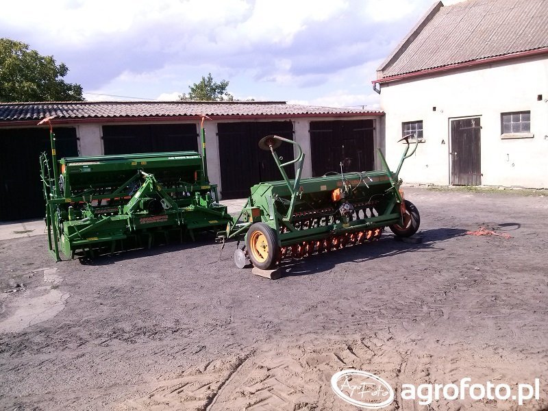

krychu 198 Opublikowano 23 Marca 2016 Mam takiego ale jest coś z nim chyba nie tak. Pszenica jara podczas kręcenia ustawiona przekładnią na 100 (czyli najgrubiej) wychodzi zaledwie 220 kg/ha. Ustawienie na 50 wychodzi 100 kg, natomiast na 65 130 kg. Przekładnia reaguje czyli jest dobra, ma ona jakieś przełożenie aby szło grubiej siać? Owsa wyjdzie mi za mało, proszę o pomoc. Odnośnik do komentarza https://www.agrofoto.pl/forum/gallery/image/633935-amazone-d8/#findComment-1903527
kali828 15 Opublikowano 23 Marca 2016 czytam jeszcze raz twój post ja też sialem pszenice jara i ustawiłem na 33 około i wysiałem 200kg denka na 2 ząbek tak mi się wydaje zobacz czy on nie jest ustawiony do drobnego wysiewu Odnośnik do komentarza https://www.agrofoto.pl/forum/gallery/image/633935-amazone-d8/#findComment-1903558
krychu 198 Opublikowano 23 Marca 2016 Te od zboża się kręcą, właśnie a jak się załącza te do rzepaku? Gościu sprzedał siewnik ale nie za bardzo wiedział co i jak. Odnośnik do komentarza https://www.agrofoto.pl/forum/gallery/image/633935-amazone-d8/#findComment-1903581
kali828 15 Opublikowano 23 Marca 2016 w tej rolce szerokiej jest śrubka na ampula odkrecasz ja i wypychasz bolczyk który jest pod spodem Odnośnik do komentarza https://www.agrofoto.pl/forum/gallery/image/633935-amazone-d8/#findComment-1903584
krychu 198 Opublikowano 23 Marca 2016 To tak samo jak w D7, dzwoniłem do ludzi na olx którzy chcą sprzedać D8. Wspominali coś o obruceniu trybu w przekładni. Odnośnik do komentarza https://www.agrofoto.pl/forum/gallery/image/633935-amazone-d8/#findComment-1903589
kali828 15 Opublikowano 23 Marca 2016 o tym nic nie wiem Odnośnik do komentarza https://www.agrofoto.pl/forum/gallery/image/633935-amazone-d8/#findComment-1903593
kali828 15 Opublikowano 23 Marca 2016 505061925 zadzwoń pod ten num może pomoże Odnośnik do komentarza https://www.agrofoto.pl/forum/gallery/image/633935-amazone-d8/#findComment-1903614
krychu 198 Opublikowano 23 Marca 2016 Dzięki wielkie, jutro będę się kontaktował. Odnośnik do komentarza https://www.agrofoto.pl/forum/gallery/image/633935-amazone-d8/#findComment-1903657
fubus84 20 Opublikowano 28 Marca 2016 krychu ja zaglądałem już co mieszka w mojej przekładni w D7 i tam nie ma żadnego trybu w środku. Są tylko 3 krzywki które naciskają na dźwigienki osadzone na drugim wałku (tym co obraca rolki wysiewające) na tych sprzęgiełkach jednokierunkowych. Ilość wysiewu reguluje się dźwignią poprzez nastawienie pozycji początkowej dźwigienek. U mnie sprzęgiełka już trochę przepuszczająjak za szybko pojadę i czekają na wymianę (kupiłem jak to kumpel określił "chińczyka z górnej półki" po 80zł). W D8 jest chyba ta sama przekładnia (albo bardzo podobna) Odnośnik do komentarza https://www.agrofoto.pl/forum/gallery/image/633935-amazone-d8/#findComment-1907786
krychu 198 Opublikowano 28 Marca 2016 W d8 jest inaczej. Jest bieg szybki i wolny. Przekłada się jeden tryb plastikowy. 2 minuty roboty. Teraz mieszanki wyszło tyle ile miało. Majster którego mi polecił pod tym numerem wszystko wyjaśnił. Wielkie dzięki za wszystkie rady. Odnośnik do komentarza https://www.agrofoto.pl/forum/gallery/image/633935-amazone-d8/#findComment-1907858
fubus84 20 Opublikowano 29 Marca 2016 Czyli jednak jest inna. Myślałem, że to to samo co w nowszych D7 i różni się od mojej tylko tym że ma miejsce na korbę. Odnośnik do komentarza https://www.agrofoto.pl/forum/gallery/image/633935-amazone-d8/#findComment-1908418
