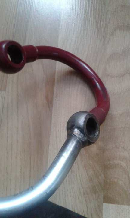

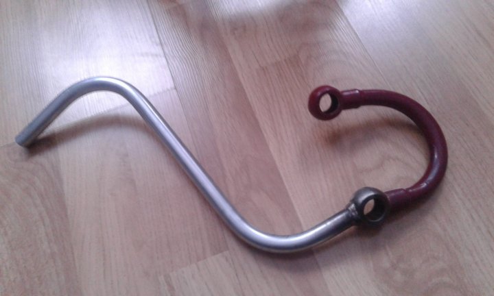

Przerobiona rurka z wyjściem na dodatkowy siłownik wspomagający podnośnika w Ursusie C-360
Wrzucam jeszcze fotkę gotowej rurki bo bo ciężko znaleźć w necie dokładniejsze fotki jak przerobić tą rurkę...
@Ursusek-360
Rurka jest od hydrauliki od Ursusa c-385.Tak w tej drugiej jest wywiercona dziura 12mm
@Mentos223
Dokładnie :)
@Robi57362
Ścianka ma 2mm jest to rurka od hydrauliki więc powinna dobrze spełniać swoje zadanie :) Chciałem dać taką jak od pneumatyki ale w sklepie doradzili mi taką....raz że jest do tego przystosowana a dwa to ma już gotowe króćce ze stożkiem.
A oto moja rurka do siłowników wspomagania podnośnika. Rura hydrauliczna 15x1,5 kupiona w firmie zajmującej się hydrauliką siłową w cenie 18 zł za metr. Pospawana TIG po próbie szczelności na 220 bar.  Niestety po wymianie Koła mechanizmu różnicowego na zetorowski rurka musi iść obok tłoka bo koło zetor jest szersze o 5 mm
